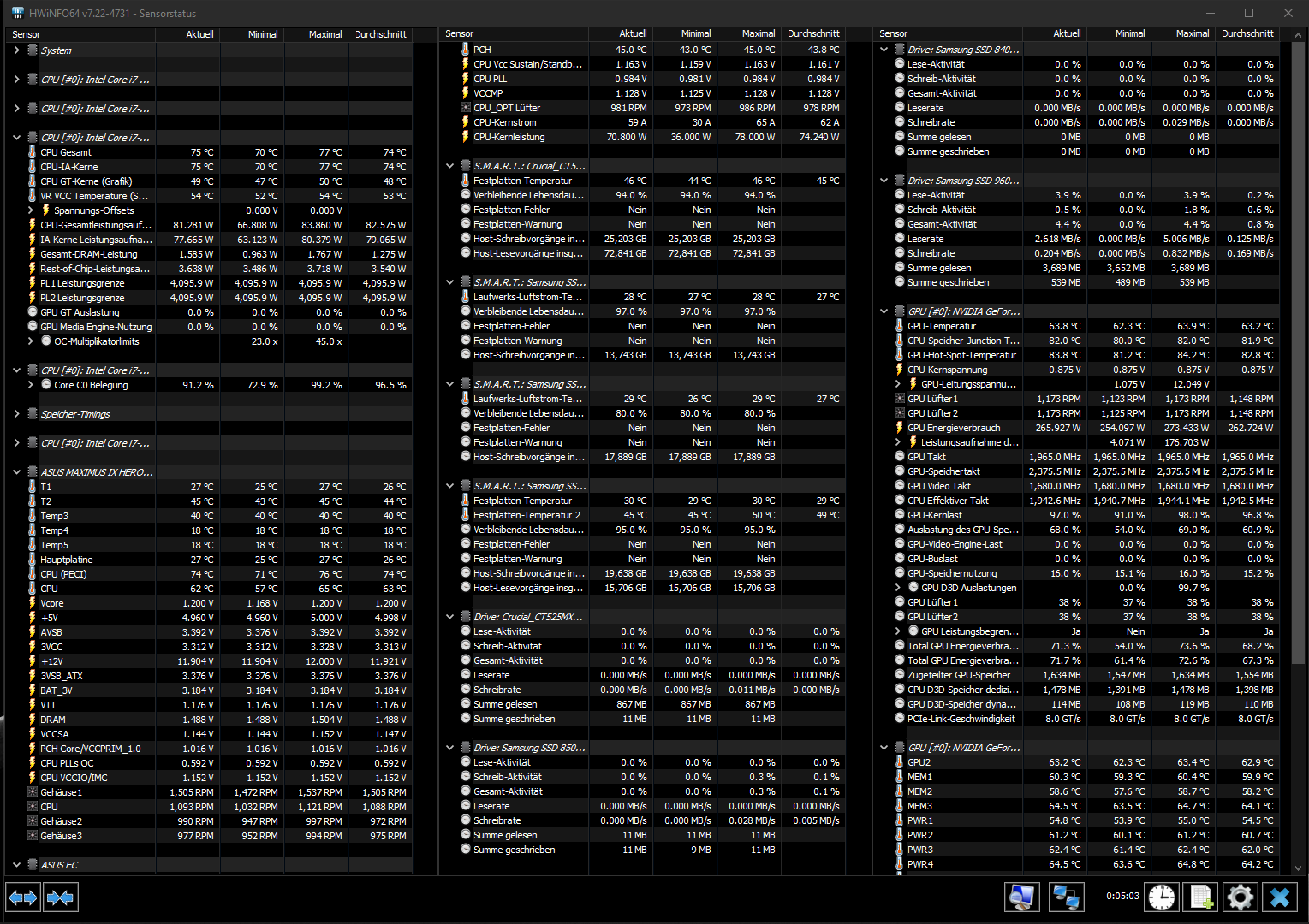

Meine Werte habe ich mal hier (nach ca 10 Mins Furmark + Cinebench) großflächig für euch dargelegt - mMn. sind alle Temps aber mehr als im grünen Bereich (gute Luftzirkulation, riesiges Gehäuse, etc.)

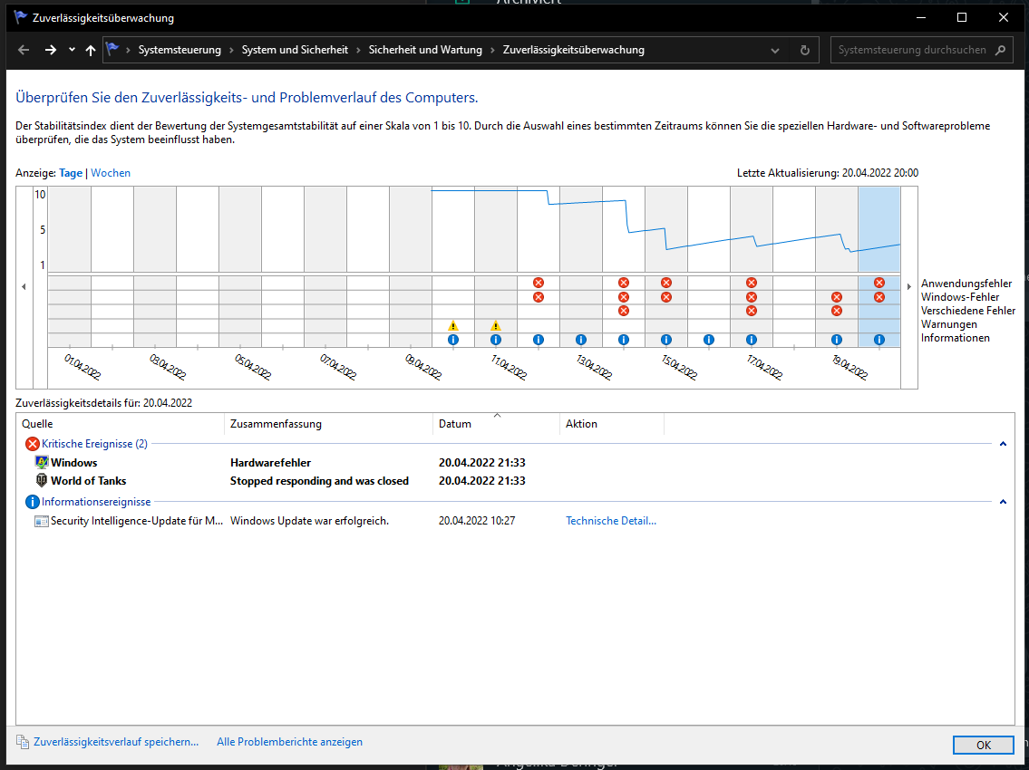

Zuverlässigkeitsverlauf sieht nicht so prickelnd aus:

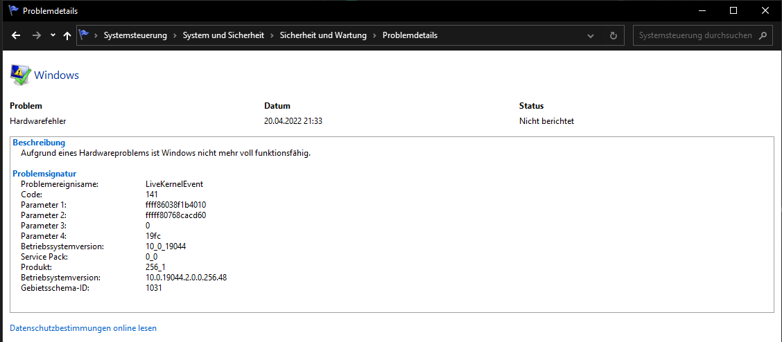

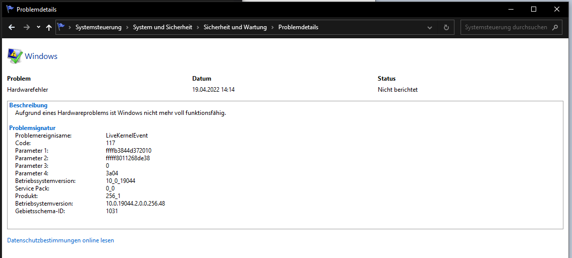

Doppelklick auf einen Hardwarefehler bringt mich zu:

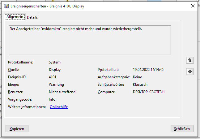

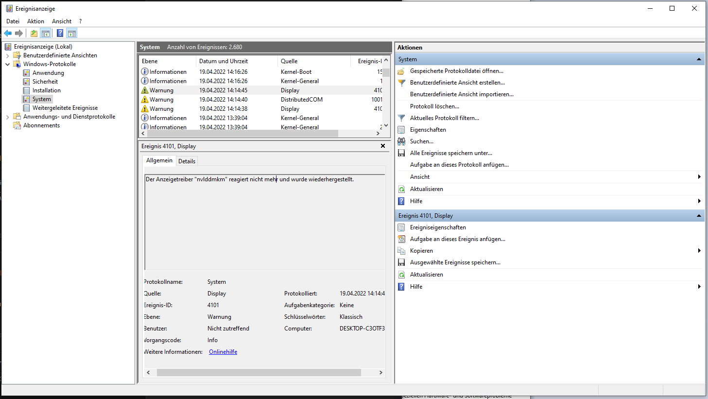

In der Ereignisanzeige finde ich zur o.g. Zeit folgendes:
Aber was sagt mir das?

Hi, Fehler 116/117 gehen in Richtung Grafikkarte und/oder deren Treiber.
Du kannst jeweils verschiedene Treiber Mal testen ob es hilft. Den aktuell installierten dann aber möglichst restlos zwischen den einzelnen Versionen entfernen.
Die Fehlersuche kann aber langwierig sein.

Werte nach ca 14:45

Zuverlässigkeitsüberprüfung:
Ich konnte das Game dann einfach beenden und neustarten und die Runde zu Ende spielen.
