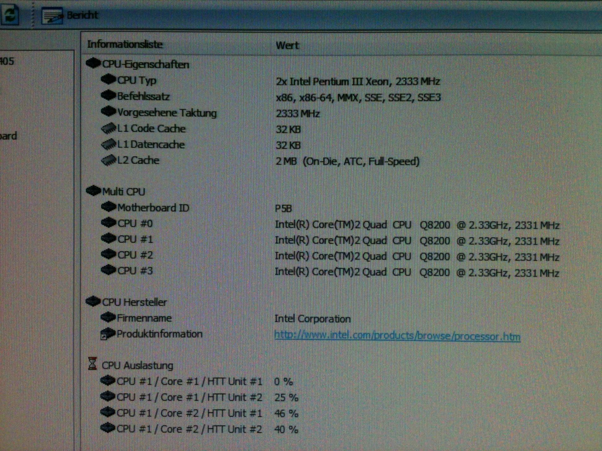

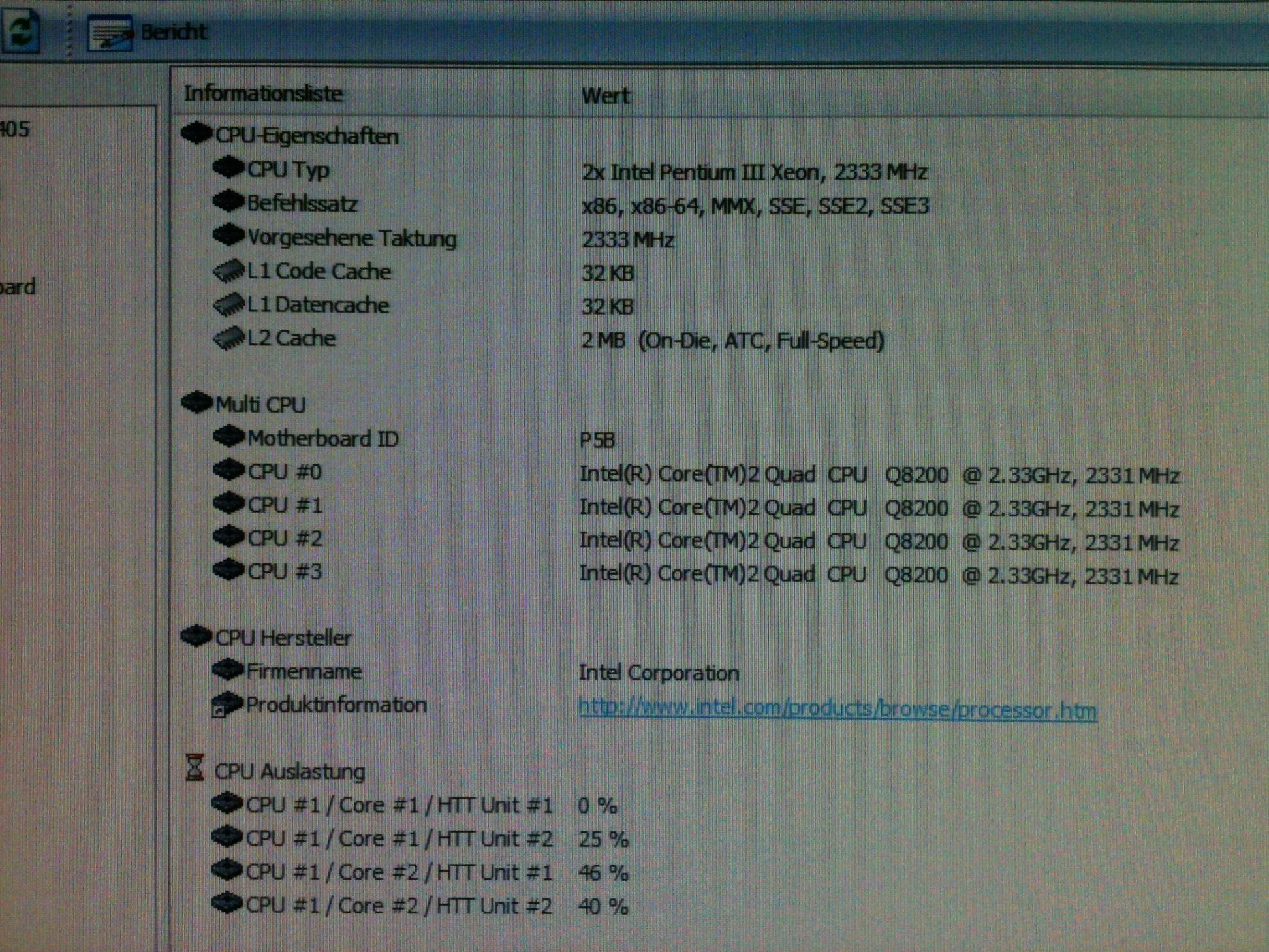

Du benutzt bestimmt Dr. Hardware denn der sieht die Core 2 Modelle und auch die Core i als Pentium III bzw Pentium III Xeon an, weiß auch nicht wieso das ist, könnte aber daran liegen da die Core Archtitektur eine aufgebohrte und weiter verbesserte P6 Architektur ist und diese wurde im Pentium II und Pentium III benutzt, wenn du es mit CPU-Z ausliest wird er dir deutlich einen Core 2 Quad Q8200 anzeigen.

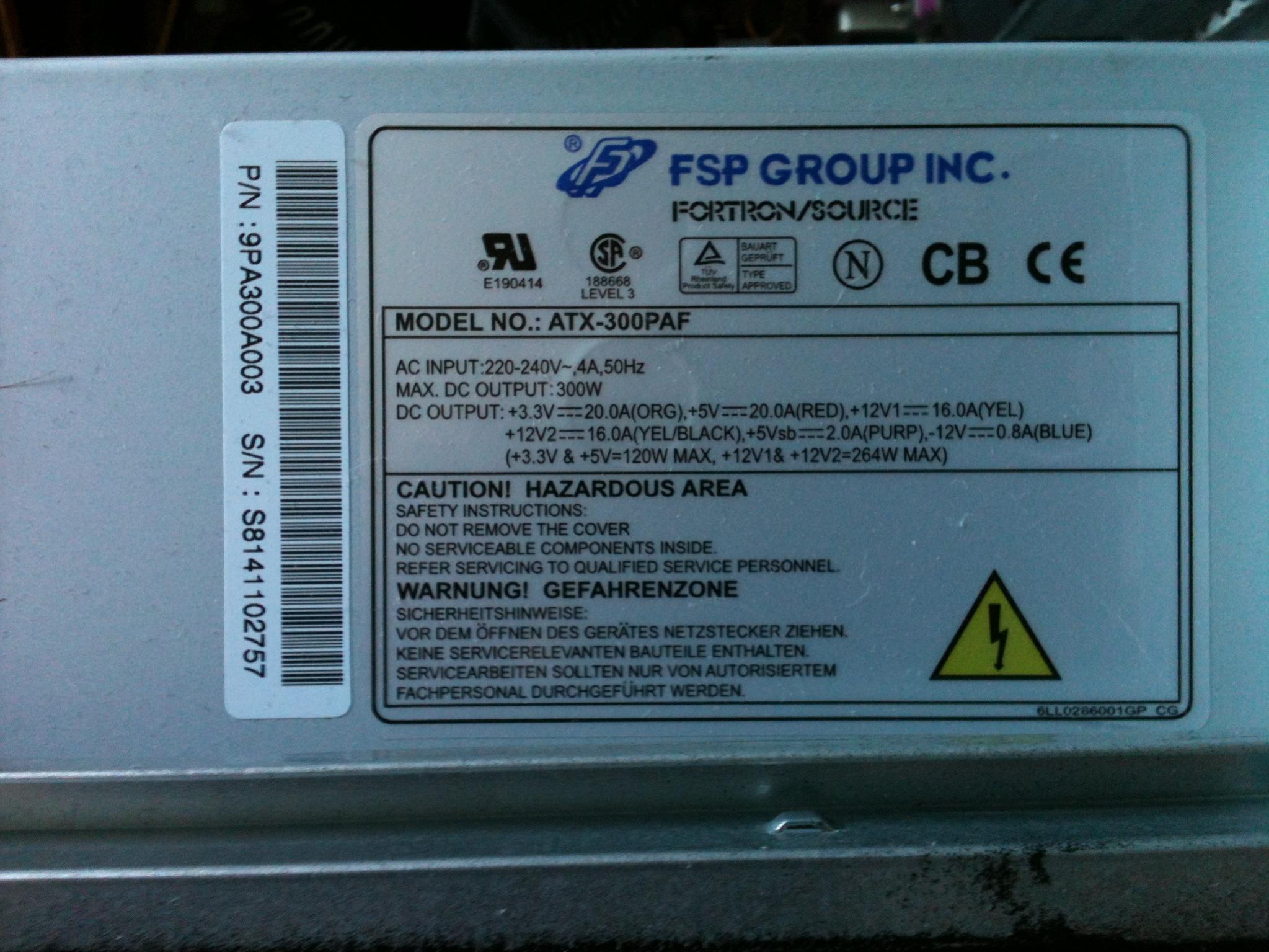

Jetzt stellt sich nur noch die Frage um welches Netzteil es sich genau handelt. Mach am besten mal ein Foto davon. Auf dem Netzteil müsstest du folgende ähnliche Tabelle sehen:
http://i.imgur.com/E6pxl.jpg (Das wichtigste sind die Angaben auf den +12V-Schienen. In diesem Fall sind das 18A,18A,18A,18A und 41A bzw. 492W.)
Morgen schickt mir mein Freund dann die Tabelle vom Netzteil.

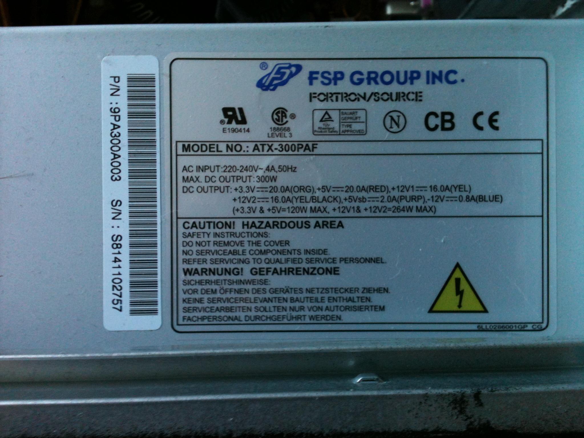

So also erstes Bild die Tabelle vom Netzteil:

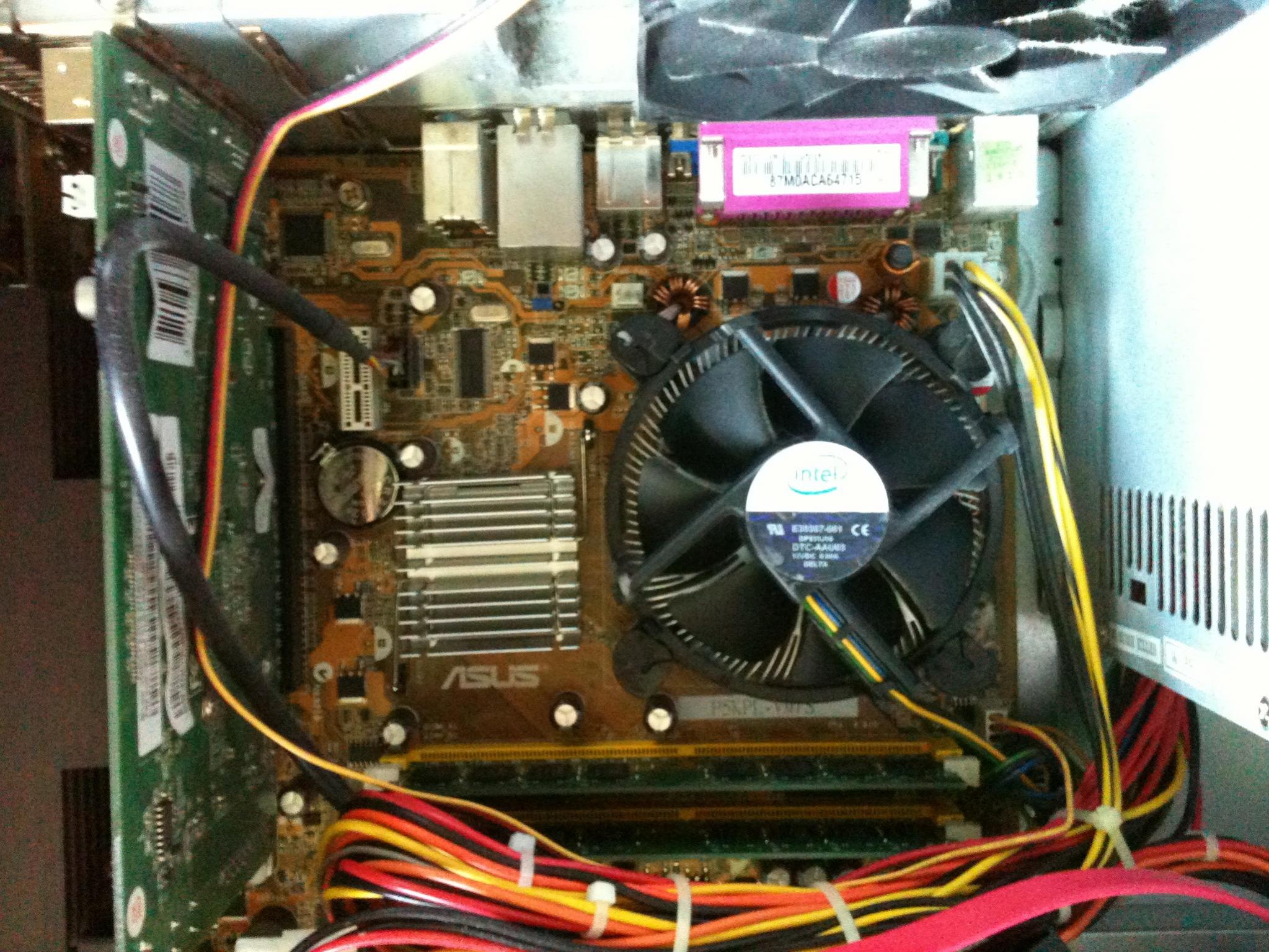

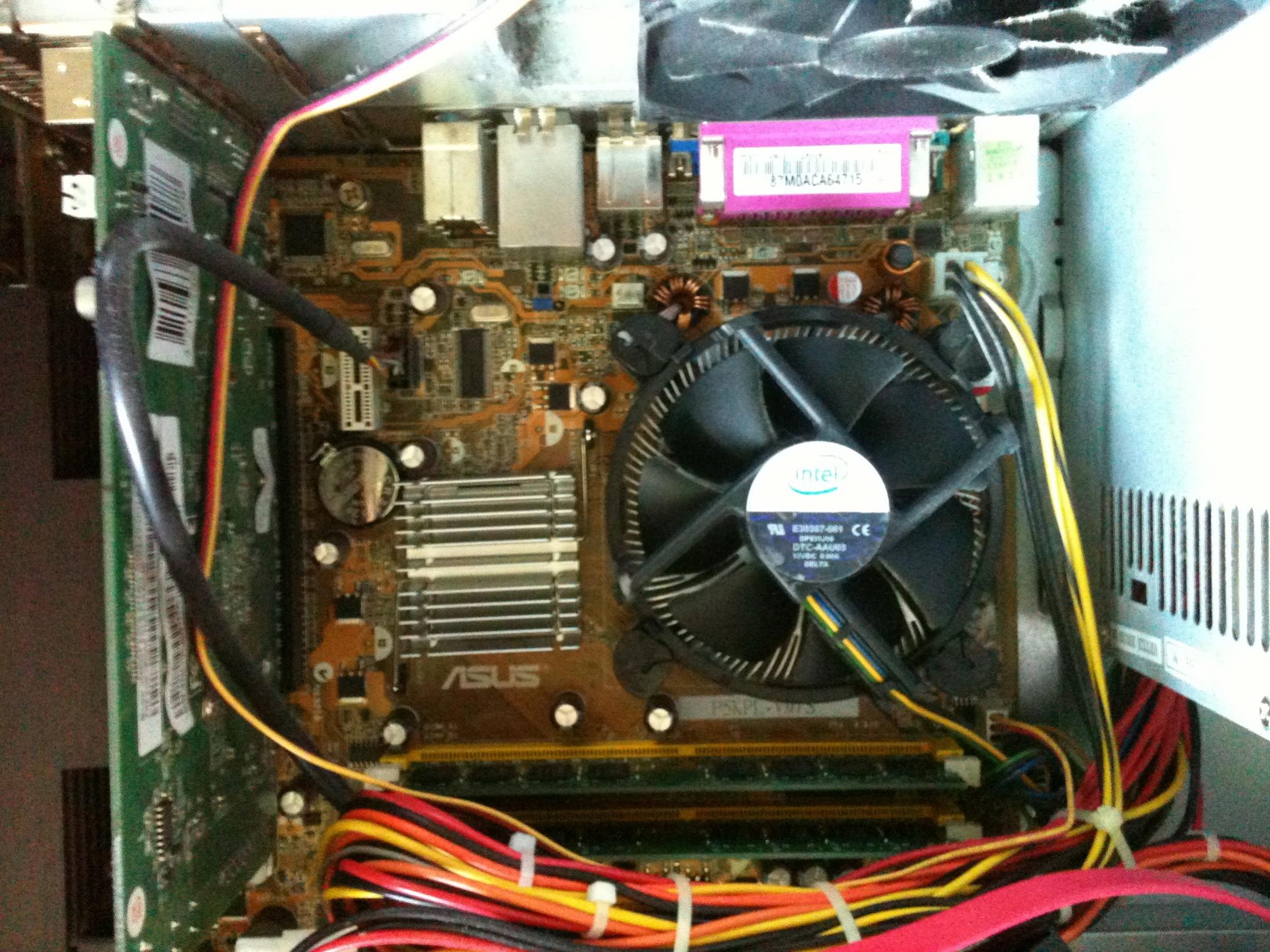

Und so sieht's von innen bei ihm aus:
Ich hoffe ihr könnt damit was anfangen. :)
Ist schonmal kein Chinaböllernetzteil, aber interessant wäre es welche Anschlüsse es hat, zumindest die Molex 4Pin und die PCIe Stromanschlüsse.

Kommt darauf an wie viele freie Molex 4Pin Stecker dran sind und was für eine Grafikkarte eingebaut ist, bis einer HD 7770 würde ich das 350Watt Netzteil drin lassen wenn genung Molex 4Pin Anschlüsse da sind, bei allem darüber würde ich zu einem neuen Netzteil raten.
