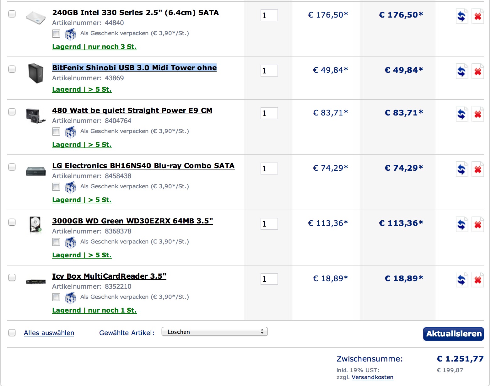

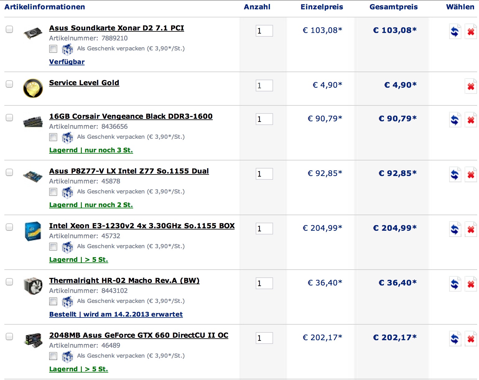

Also auf dem PC möchte ich auch aktuelle Spiele zocken, die PS3 ist doch etwas in die Jahre gekommen, deswegen denke ich ist die 660 ti die bessere Wahl. Ich schneide AVCHD Dateien von meinem Camcorder, also hauptsächlich für Urlaubsvideos. Möchte einfach das alles flüssig läuft ohne großes ruckeln. Beim Programm bin ich mir auch noch nicht sicher, ich dachte erstmal an Magix/Cyberlink/Premiere Elements/Vegas. Hat jemand Erfahrungen mit diesen Programmen ?

anbei 2 screenshots, kriege den ganzen warenkorb nicht auf eine seite,
Bildschirmfoto 2013-01-29 um 22.48.28.jpgBildschirmfoto 2013-01-29 um 22.48.41.jpg
greetz oliver
Wie hier schon einige mal beschrieben wurde würde ich auch die Grafikkarte tauschen, die GTX570 bekommt man mit doppellufter und 1,25gb für ca.230€, die ist für Videobearbeitung und gerade alle Produkte von Adobe 100x besser .
