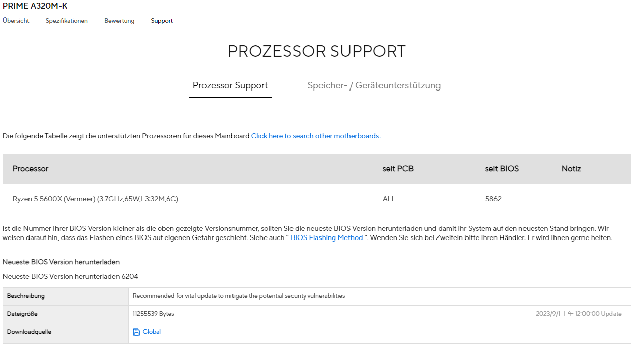

Ich vermute das, wie so oft, ein Biosupdate benötigt wird. Das wirst du wohl mit deiner alten CPU durchführen müssen und kannst erst hinterher die neue CPU verwenden.

@Dawid2424 (notfalls) alten Prozessor wieder einbauen und gucken, welche Bios Version vorhanden ist.
Ich vermute genau wie die anderen, daß du vergessen hast, das benötigte Bios Update vorher aufzuspielen.

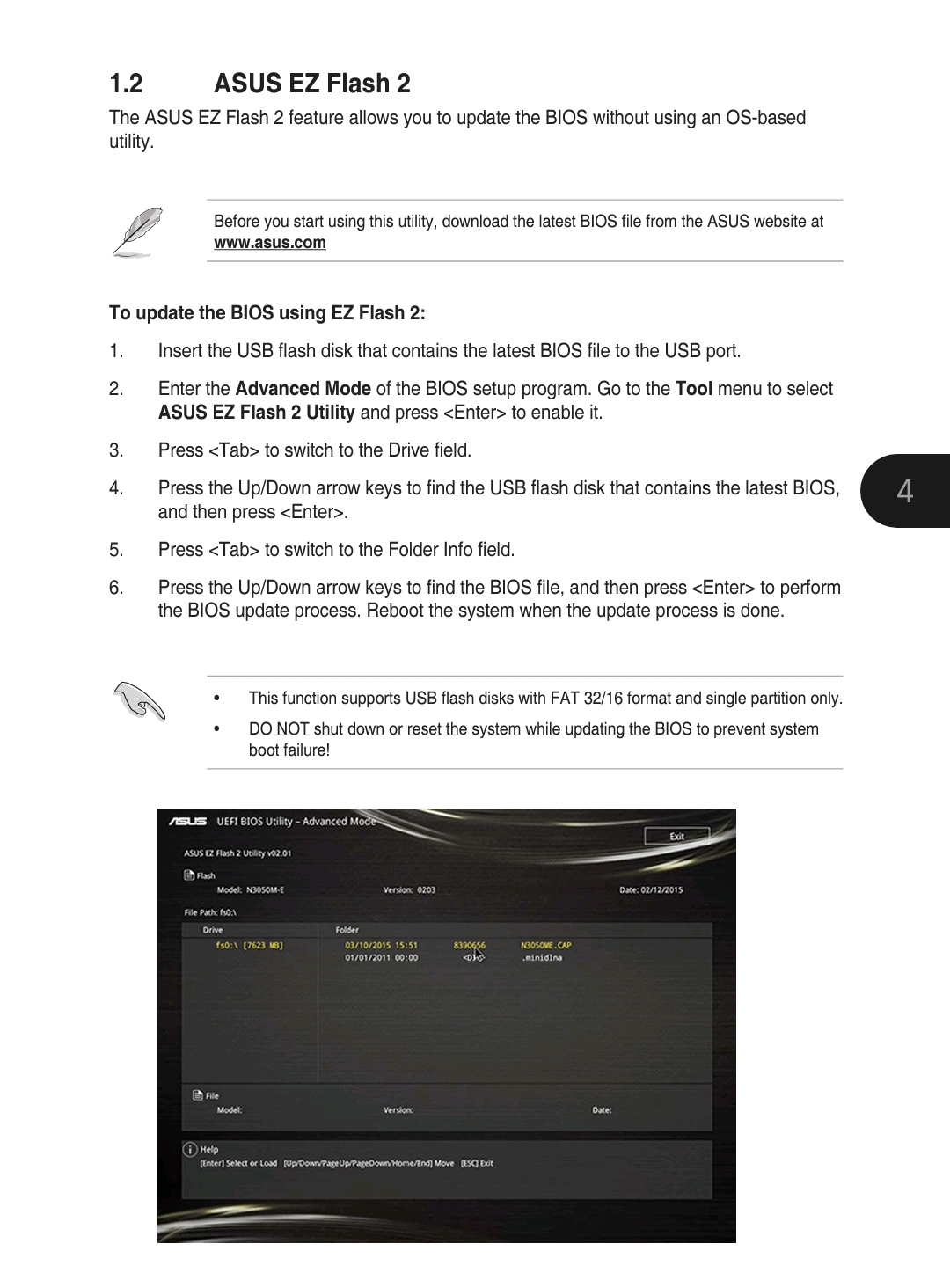

Einfach die aktuelle Bios Datei laden, entpacken, auf nen leeren FAT32 formatierten Stick kopieren, ins BIOS gehen und da im Advanced Menü das EZ Flash 2 starten und darüber ein Update machen

Downloaden, entpacken und die *.CAP Datei auf einen mit FAT32 formatierten USB-Stick kopieren.
Dann neu starten und ins Bios bzw. UEFI gehen.
Ins erweiterte Menü mit F7 gehen und unter "Tool" das ASUS EZ Flash Tool aufrufen.
Dann im Menü den Stick und die entsprechende CAP-Datei auswählen und starten.
Abwarten bis er fertig ist - der PC startet automatisch neu.
Der PC bootet dann 1 / 2 Mal und dann musst du noch einmal zurück ins Bios / UEFI und deine Einstellungen wieder anpassen.
Und bitte nimm nicht das EZ-Flash-Tool für Windows zum flashen - hat bei mir nie funktioniert....
