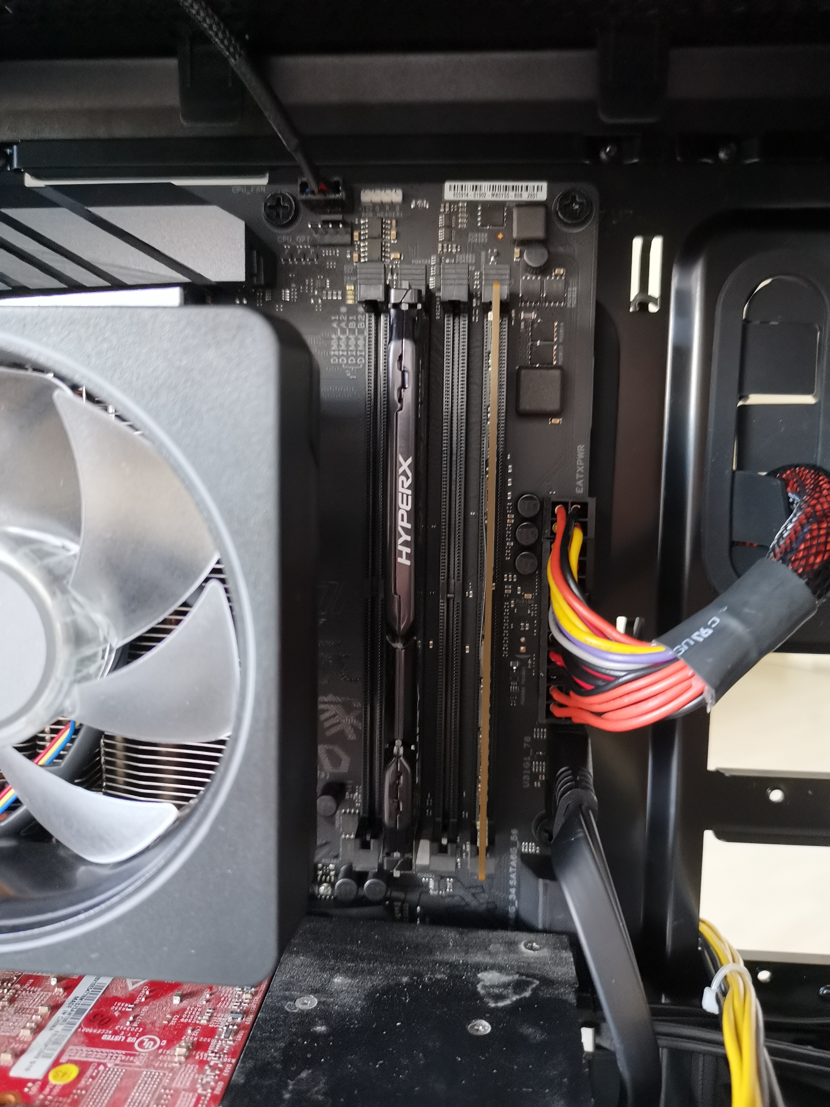

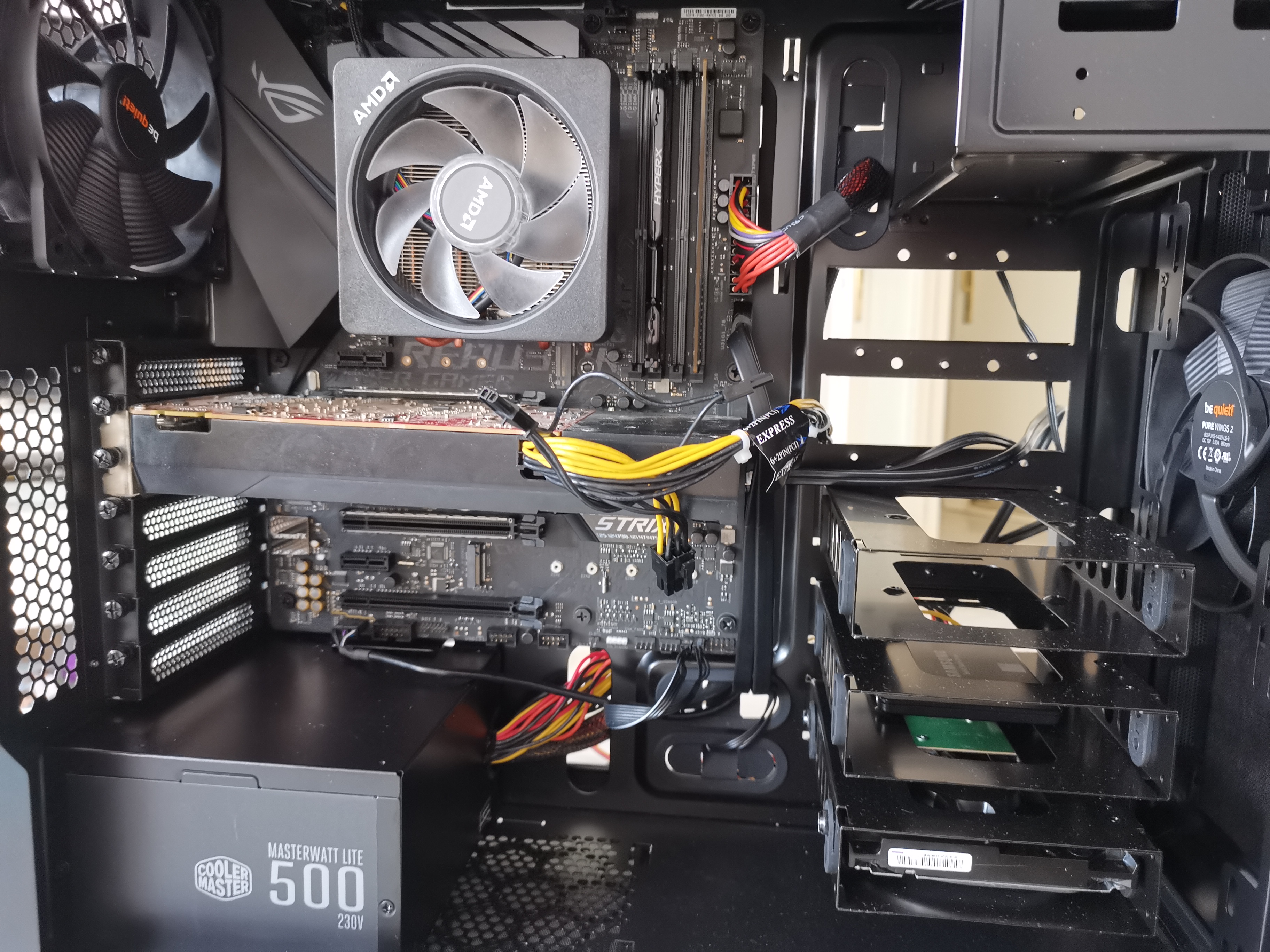

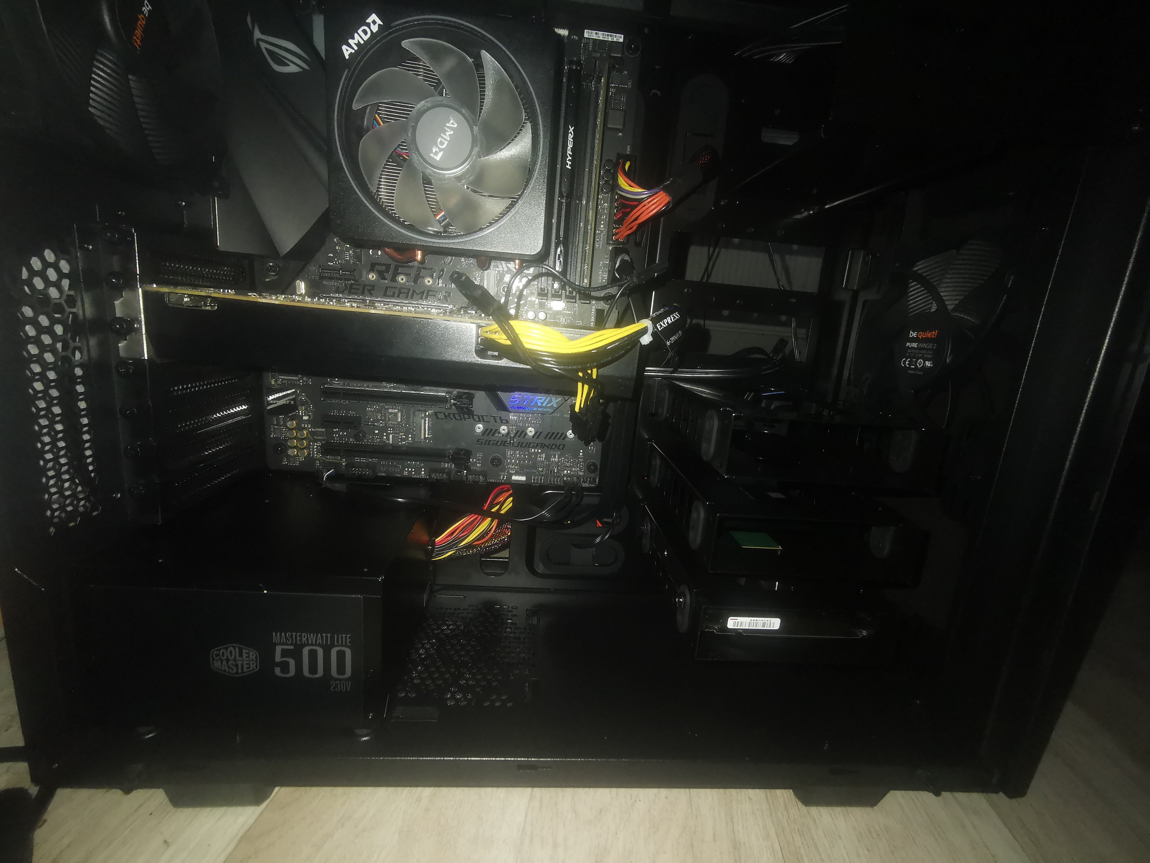

Erstmal vielen Dank für die ganzen antworten hier ist ein Bild vom System
Ist eigentlich alles nach Anleitung gemacht worden. RAM auf 2 und 4. Graka hat Strom. Ich werde später Mal die ganzen Tipps versuchen.

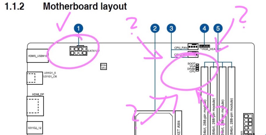

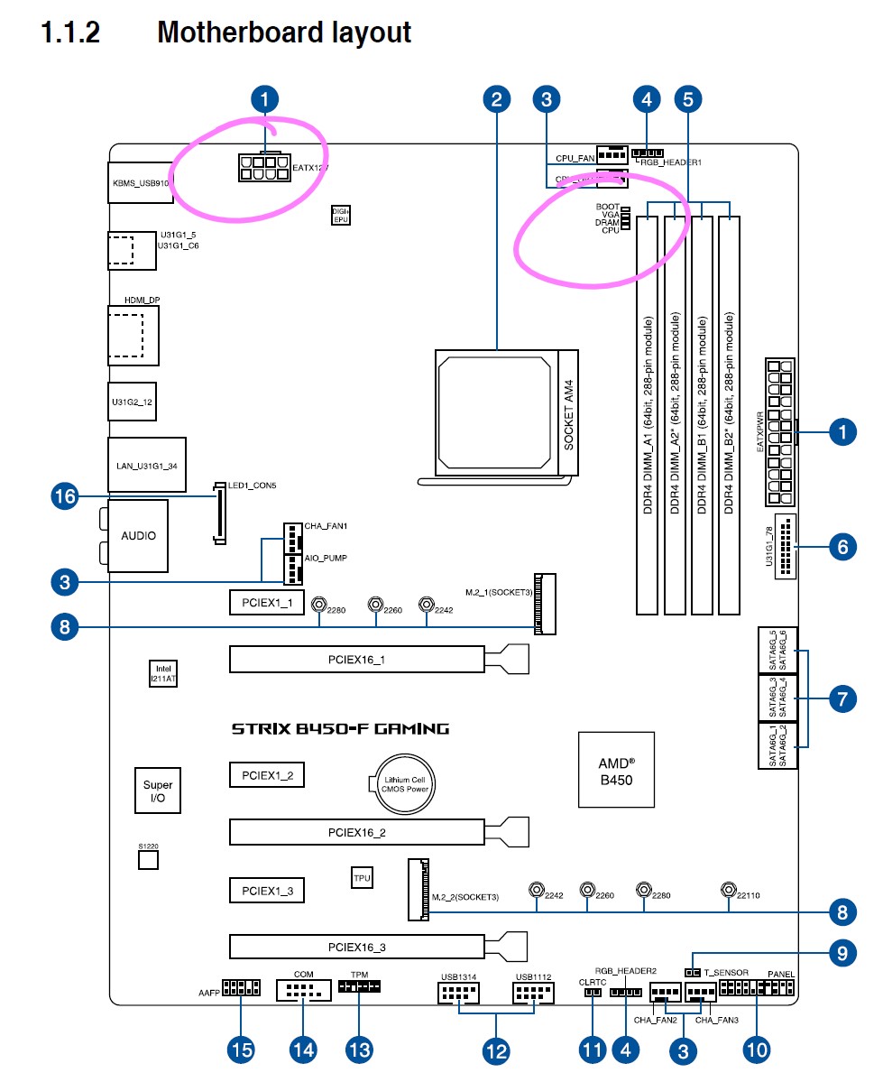

1. Du hast Onboard-LEDs zu Fehlerdiagnose. Nutze Sie. Schau ins Handbuch bei 1.1.7
2. Stromstecker bei der CPU oben auch drin?
Das Foto ist viel zu dunkel.....

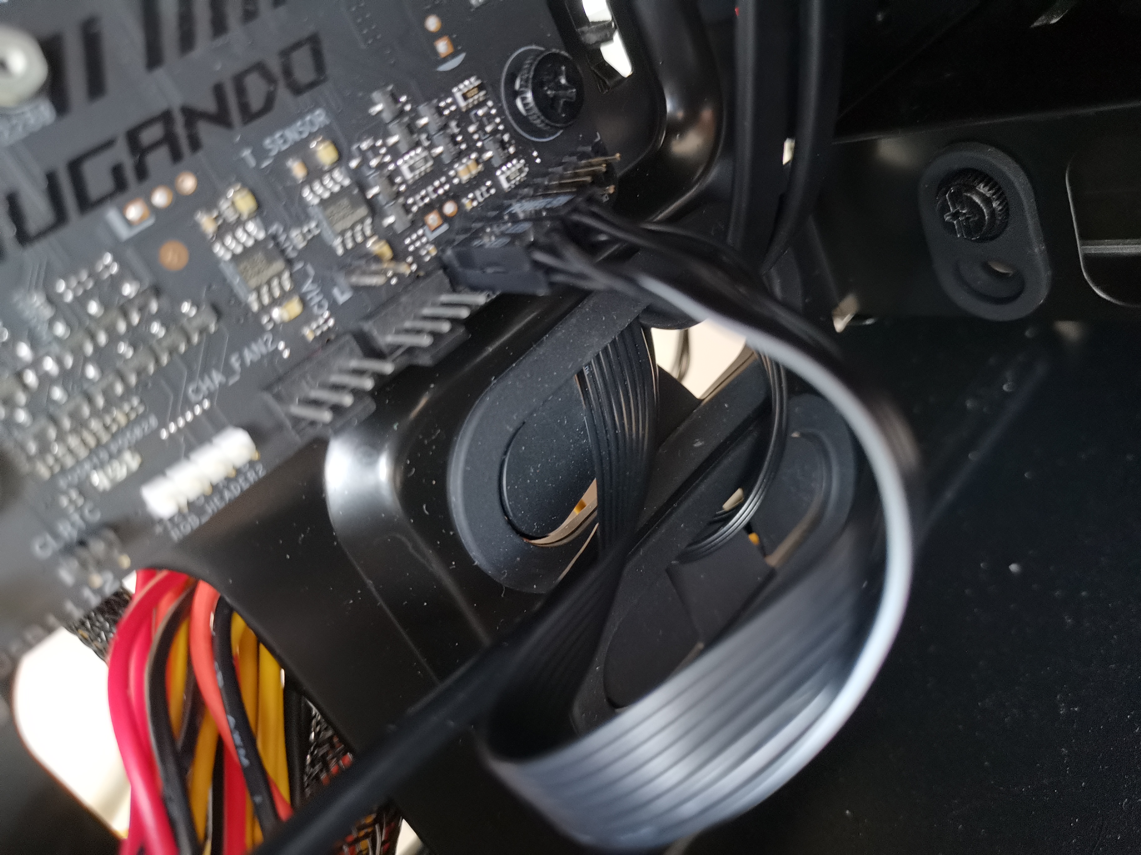

Ja es ist am Strom ich überprüfe gerade die ganzen system panel connector aber die sind richtig eingesteckt.
Hier nochmal hellere Bilder
