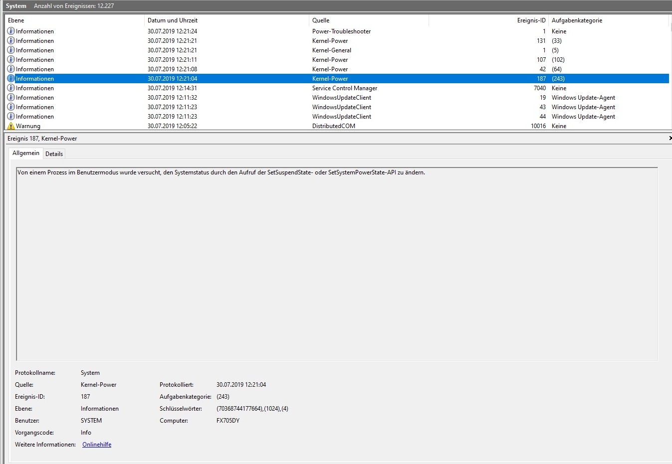

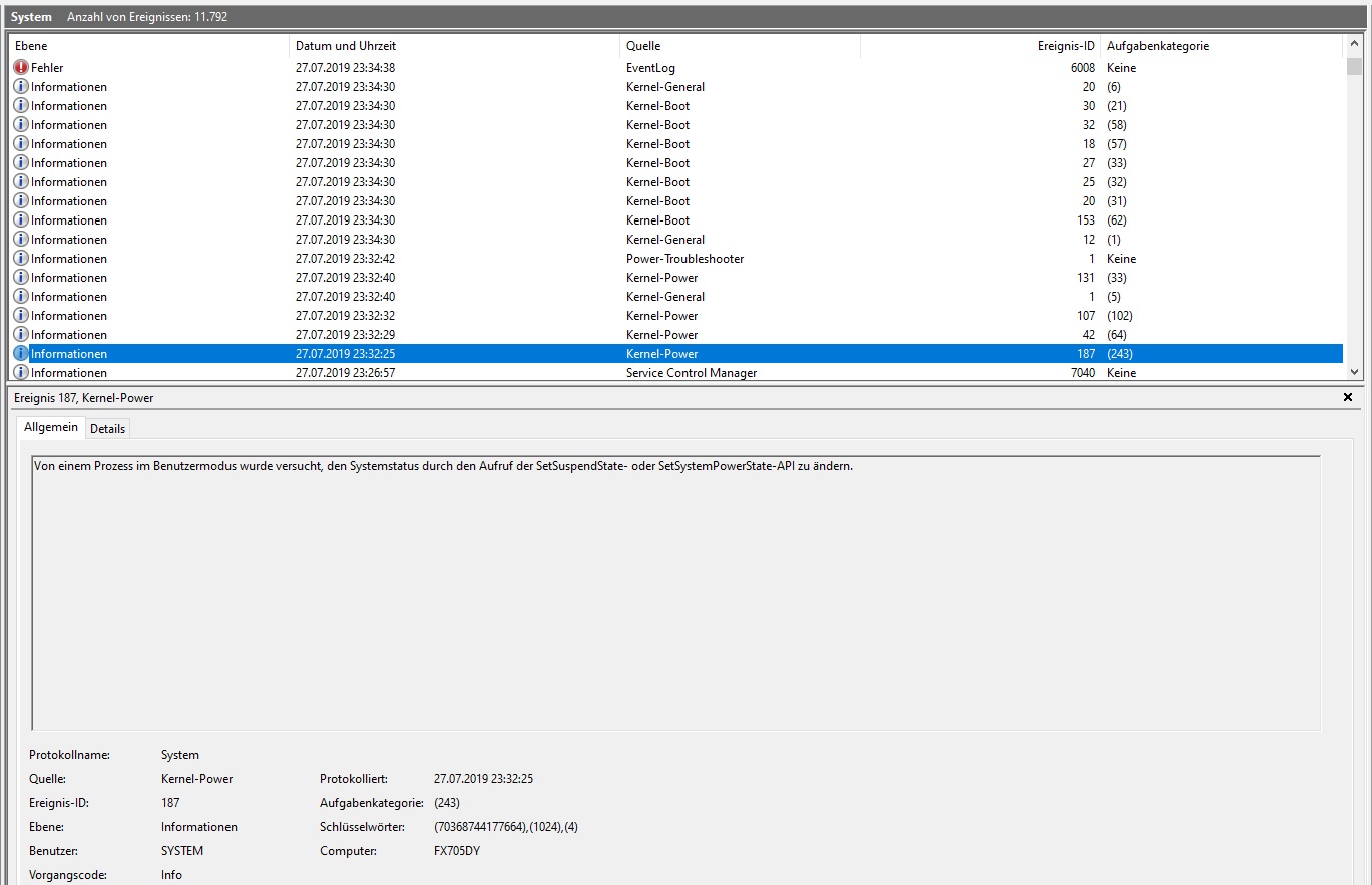

Hallo Leute,
habe leider ein großes Problem und bitte um Hilfe.
Mein - relativ neuer - PC geht bei GTA V leider in unregelmäßigen Abständen einfach aus. Andere Spiele, Anwendungen etc. laufen top.
Zu heiß kann ich eigl. ausschließen - Prime95 und GPU-Benchmark laufen stabil über lange Zeit - Temps alle ok.
Laut den Logs fährt er in den Standbymodus - aber wieso?
Beim einschalten ist er dann auch wieder sofort da, also Standbymodus stimmt schon.
Neuestes Windows Mai 2019 mit allen Updates, alle neuesten Treiber. Asus FX705DY.

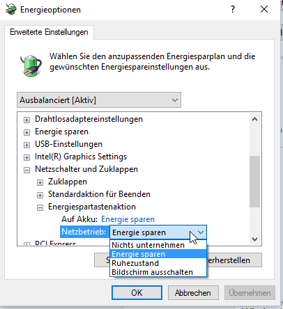

du kannst ja mal probehalber in den Energieoptionen, unter Netzschalter und Zuklappen->Energiespartastenfunktion-> Netzbetrieb -> "nichts unternehmen" einstellen, und dann mal testen.

Energiesparen in den Energieoptionen habe ich ja bereits vorher deaktiviert gehabt, so wie oben gezeigt.
Trotzdem geht er aus.

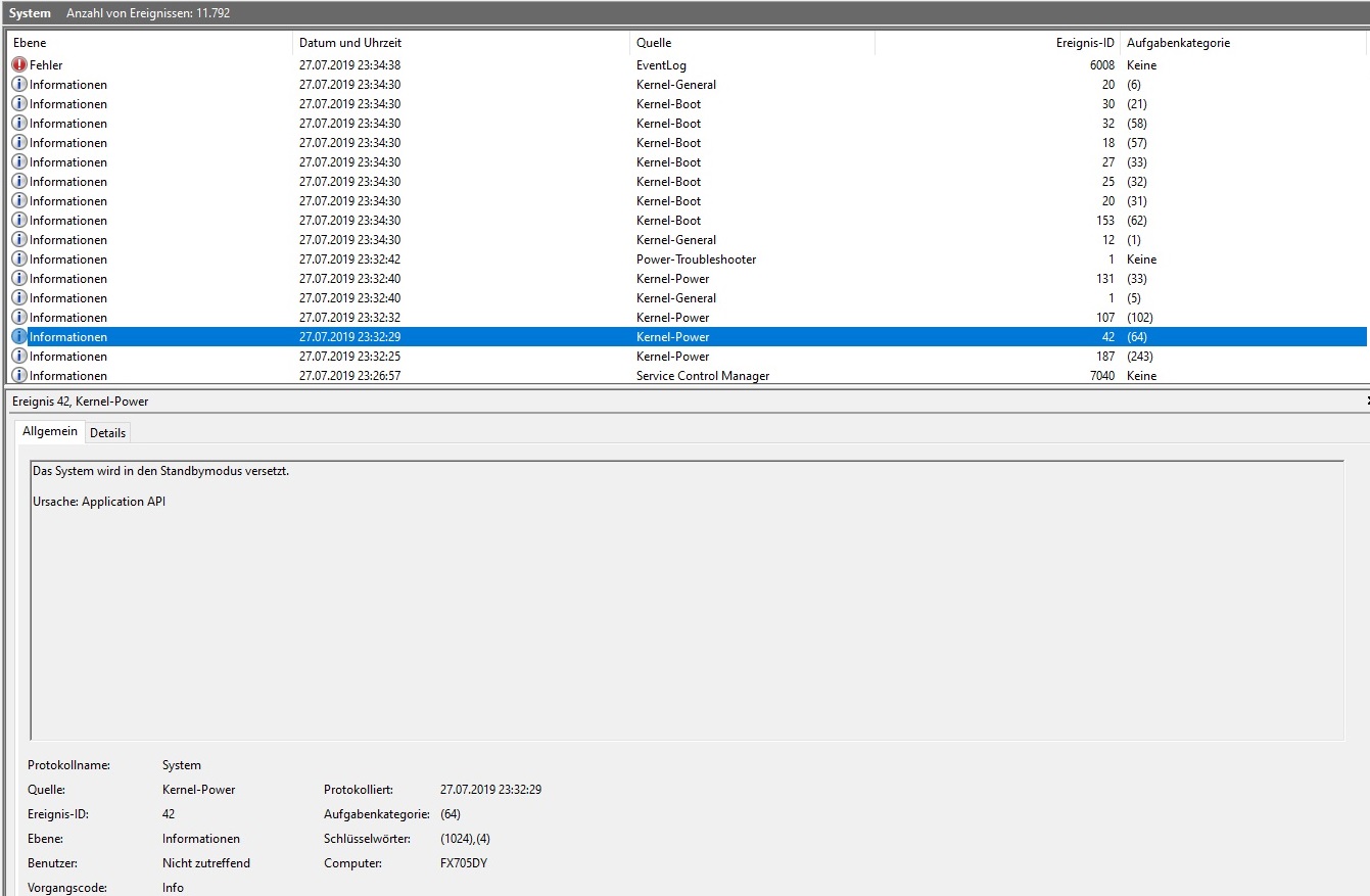

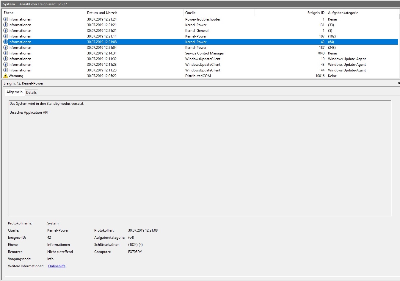

In den Logs sieht man, dass eine "Application API" den Befehl zum runterfahren sendet. Aber welche API (GTA?) und warum?
