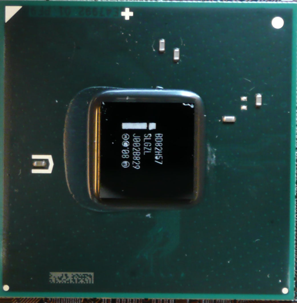

SB ist jetzt deutlich kühler, aber leider ist er eben wieder abgestürzt.

Hier noch ein Bild meiner SB. Kann es sein das diese überhitzt und defekt ist?
Sieht auf der linken Seite vom Chip so komisch aus.
Auf der rechten Seite scheint es zwar dass ein SMD Widerstand fehlt, es war aber von Anfang an keiner dran. Der Spacer ging dort genau drüber und es war von dieser Stelle kein Abdruck drin. Die anderen Widerstände waren im Spacer erkennbar.
Chip scheint optisch OK zu sein. Wenn man dem Chipsatz BD82H57 googelt sehen die dortigen Chips genauso aus. Ist wahrscheinlich vom verkleben und einen zusätzlichen Widerstand haben die auch nicht.
die Temperatur der North/Southbrige sind bei manchen Mainboard normal, dass die sehr hoch sind, bei meiner alten AMD glaube über 90 Grad ^^
Ja, dein Chip sieht normal aus, wie gesagt, erst mit nem neuen guten Netzteil testen
