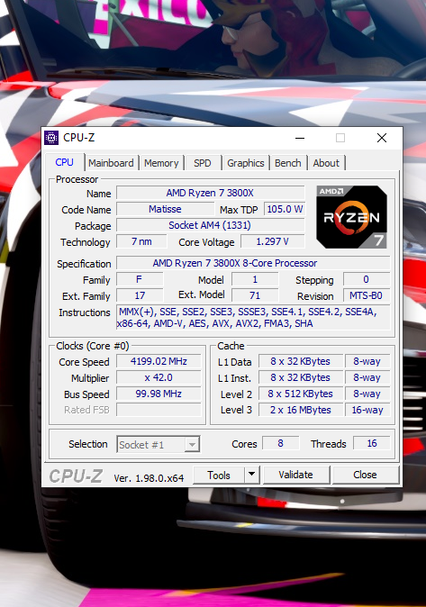

Wenn dein PC aussteigt, sobald ein Lastwechsel durch Hoch- oder Runtertakten der CPU entsteht, ist das Netzteil schon eine wahrscheinliche Ursache.
Wenn es keinen Bluescreen, sondern nur noch "Aus" gibt, ist das ja auch nicht wirklich besser.

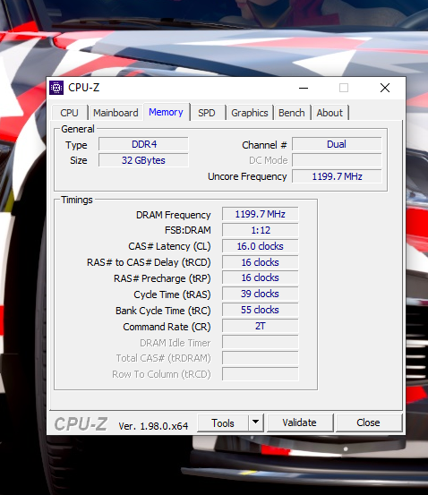

Drewkev schrieb:
@Kathy95
Den Reiter "Memory" bitte.
@Martin.H
Inwiefern braucht es eine Neuinstallation bei einem CPU-Wechsel?
rg88 schrieb:
Was genau willst du mit einem benchmark? Stell doch erstmal die Kiste in einen brauchbaren und stabilen Zustand?
wissen ob alles optimal läuft und er meinte ich solls runterladen um dass er schauen kann .
Dass es nicht "optimal" läuft, wissen wir doch längst ohne so einen Quatsch.
Hast die Kiste jetzt zurück gesetzt oder spielen wir das noch ein paar Stunden in die falsche Richtung?
So, mal etwas ausführlicher:
Dein Fehlerbild insgesamt und die Tatsache, dass die Fehler im Laufe der Zeit häufiger werden, deutet für mich auf einen Hardwaredefekt hin. CPU-Takt und RAM können da einen Einfluss haben, da es bei höherem, aber stabilerem Takt aber eher besser wurde, ist ein Temperatur- oder CPU-Problem unwahrscheinlicher. Nichtsdestotrotz ist der mitgelieferte Kühler für dauerhaft 4.2GHz nicht die optimale Lösung.
Der RAM läuft auf niedrigem Takt (2400), daher ist auch hier ein Fehler unwahrscheinlich. Ausschließen kannst du das weiter, indem du entweder das XMP-Profil korrekt lädst, oder Memtest laufen lässt.
Einen Benchmark laufen zu lassen hilft dir ja insofern nicht weiter, als du dann weißt, dass der Rechner Leistung bringt, aber sich bei nächster Gelegenheit trotzdem wieder ausschaltet.
Aufgrund dieser Dinge tippe ich weiterhin auf einen Netzteildefekt.

Drewkev schrieb:
Da stehen 1.1V, ist das ned bissl wenig?
beim 3700 weiß ich nicht, aber beim 3600 ist das die default spannung
