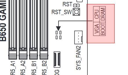

es leuchtet eine rote LED
Wie immer: nutze dein Handbuch. Dann weißt du welchen Fehler das Board meldet.
Es leuchtet nicht mehr, es scheint jetzt alles zu laufen
Bzw es leuchtet nur beim starten
