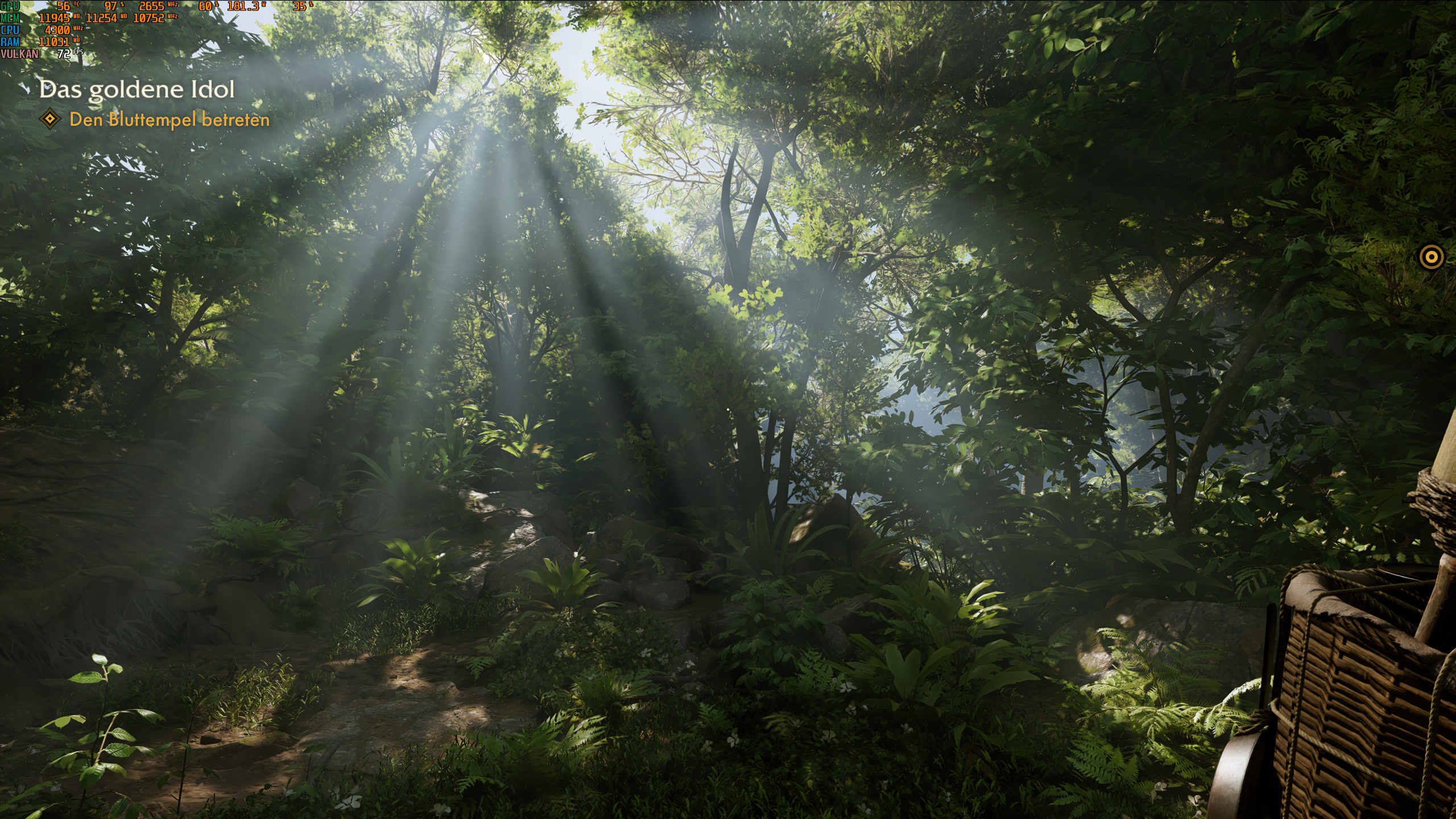

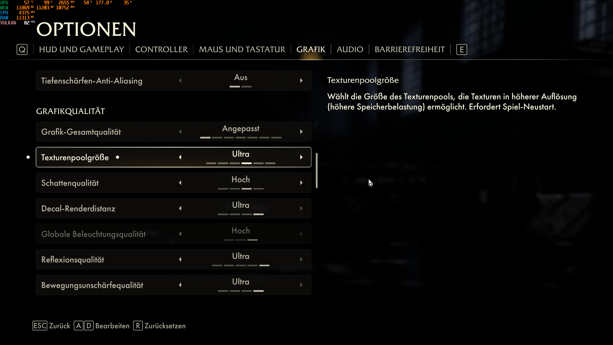

Nebenbei pt indi tgc sind rtx4070 2,73ghz 48fps 1080p nativ das spiel frisst vram daher muss es auf ultra stellen hyper resultiert das in 10fps (textur pool im spiel)
Wenn Du mit 12GB VRam in 1080p nicht auskommst....
syfsyn schrieb:
Mehr als ne rtx4060ti 16gb muss ich gestehen bringt nix bei nenn zen2 system
Da bin ich deutlich anderer Meinung.
Die 82 FPS/halber Bildschirmrefreh kann die RTX 4070Ti (200W Bremse) im Dschungel zwar nicht ganz erreichen/halten...daran ist aber sicher nicht der R9 3900X Schuld.
Der R5 3600 wird in Verbindung mit der RX 7800 XT zufriedenstellende FPS generieren.
Edit:
Lass mal deinen Ram schneller als ~2600MHz laufen...man munkelt das soll im CPU Limit was bringen:D

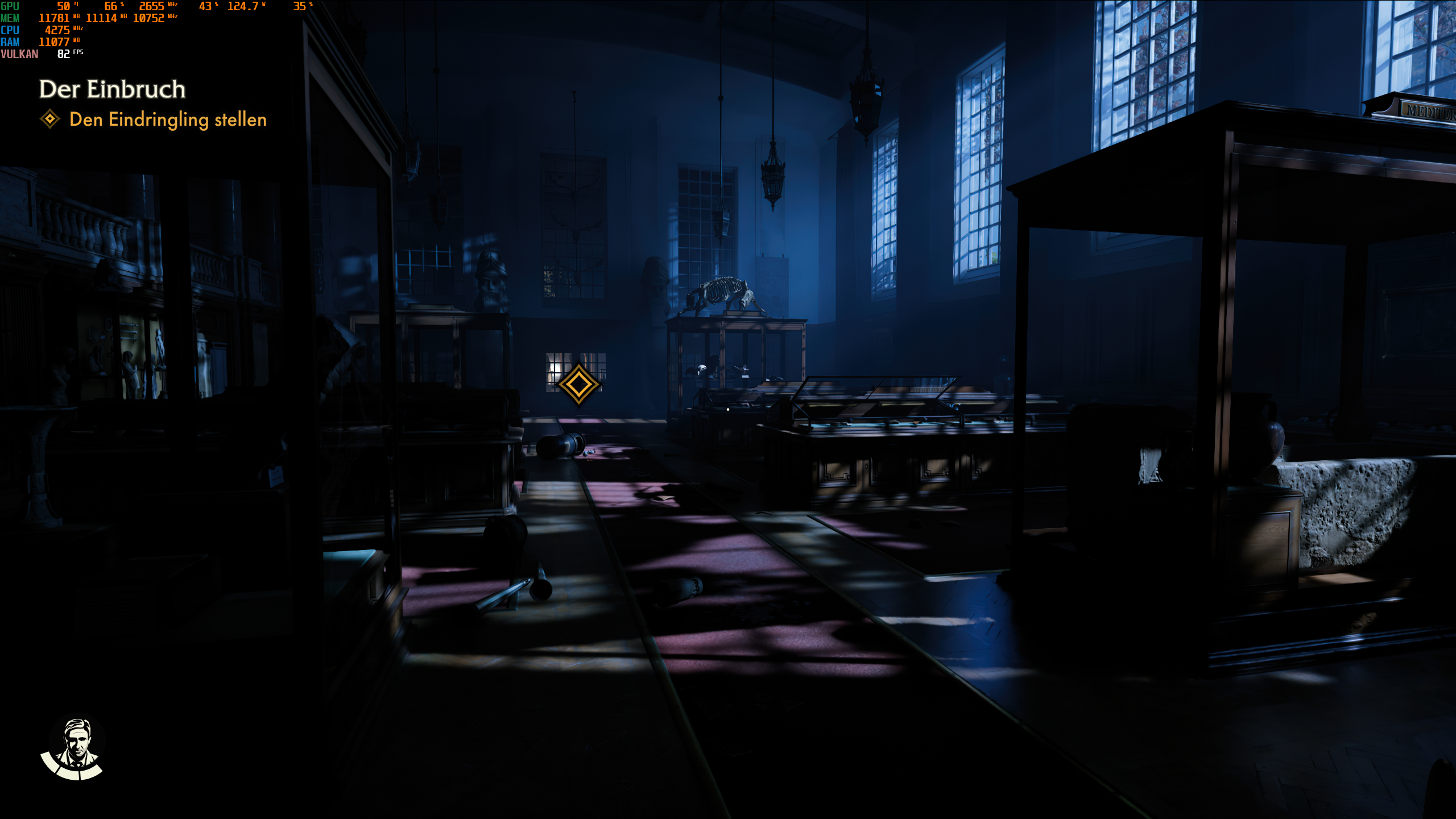

Die fps reichen ja, es geht abseits von Pt in allen spielen über diie 60fps marke das problem ist die gpu load den es könnte mehr sein. von 1080p vs 1440p habe ich teils kein fps weniger nur eben PT da wirds eng
Indy ist ein extrem bsp das ohne upscaler solala läuft und da braucht es vor allem vram.
Mit geringen fps spielen stört mich nicht nur müssen diese konstant sein und ein cpu limit führt zu leider zu unruhigen Spielfluss.
