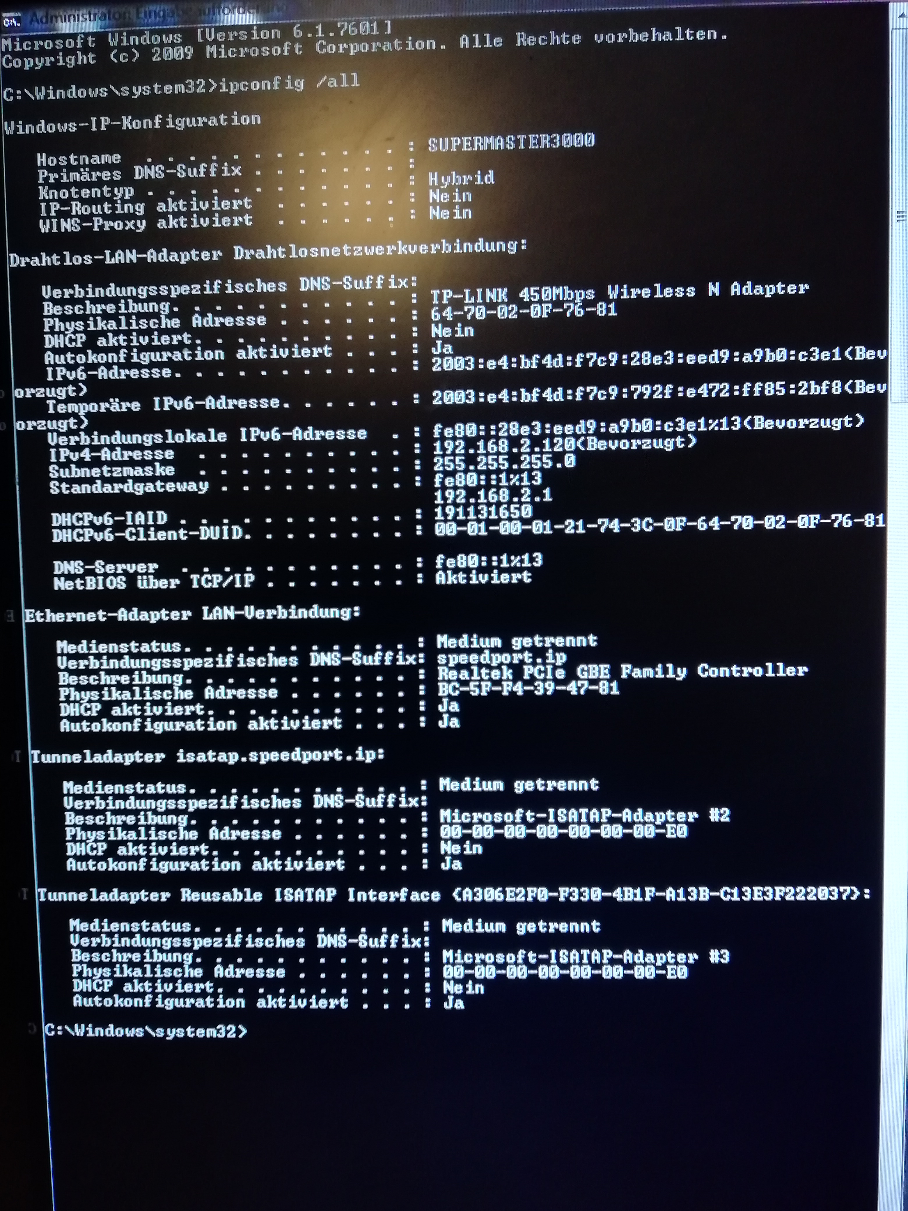

Mr. Robot schrieb:Mach uns doch erst nochmal ein "ipconfig /all" mit deinen manuell gesetzten Werten, bevor du alles vorschnell platt machst...
Hier:
Edit: Nach einer Weile auf der manuellen IP wird mir sogar von Windows angezeigt, dass ich eine Verbindung zum Internet habe. Kann aber immer noch auf keine Websites etc. zugreifen

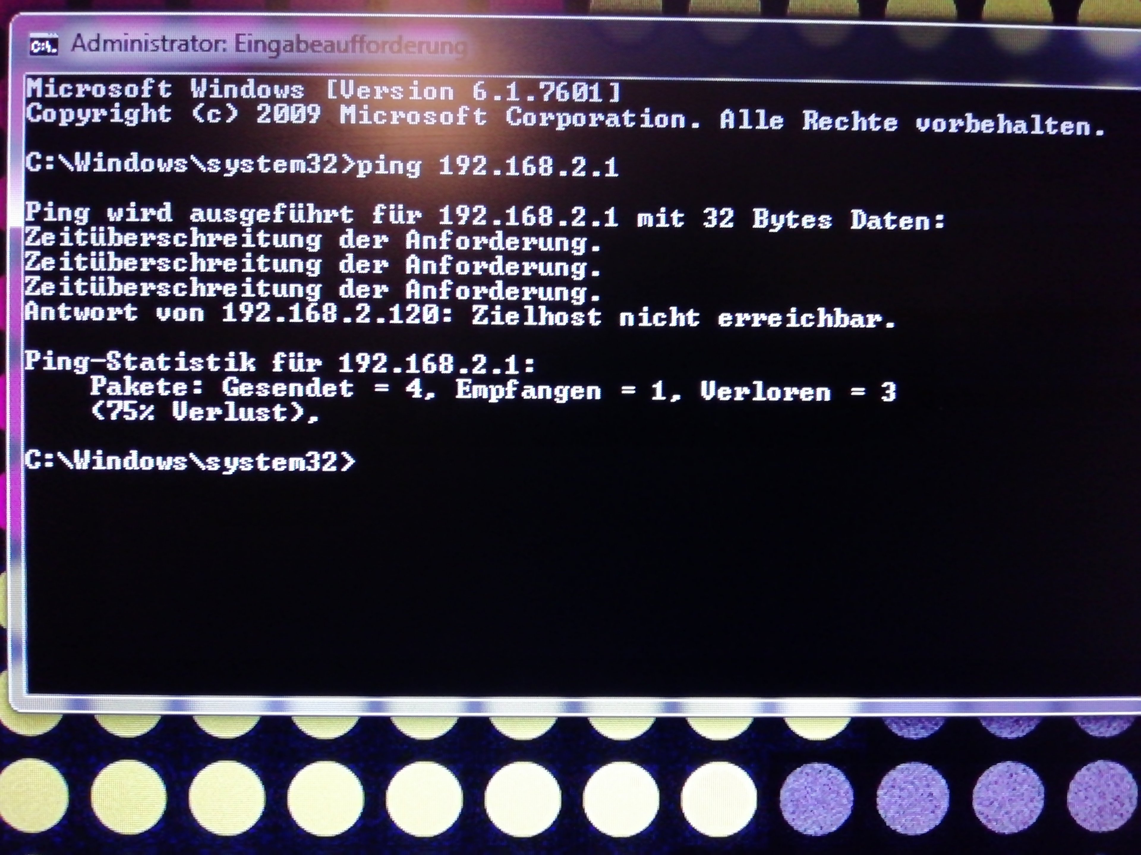

Mr. Robot schrieb:Funktioniert ein "ping 192.168.2.1"?
Edit: Nach ein paar Minuten ist die Verbindung wieder ganz weg, hab den Router noch mal angepingt: Jetzt gehen alle 4 Pakete verloren
