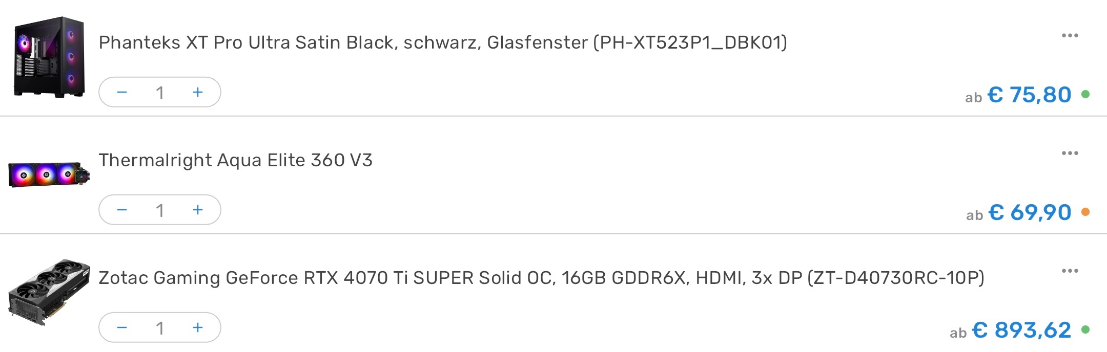

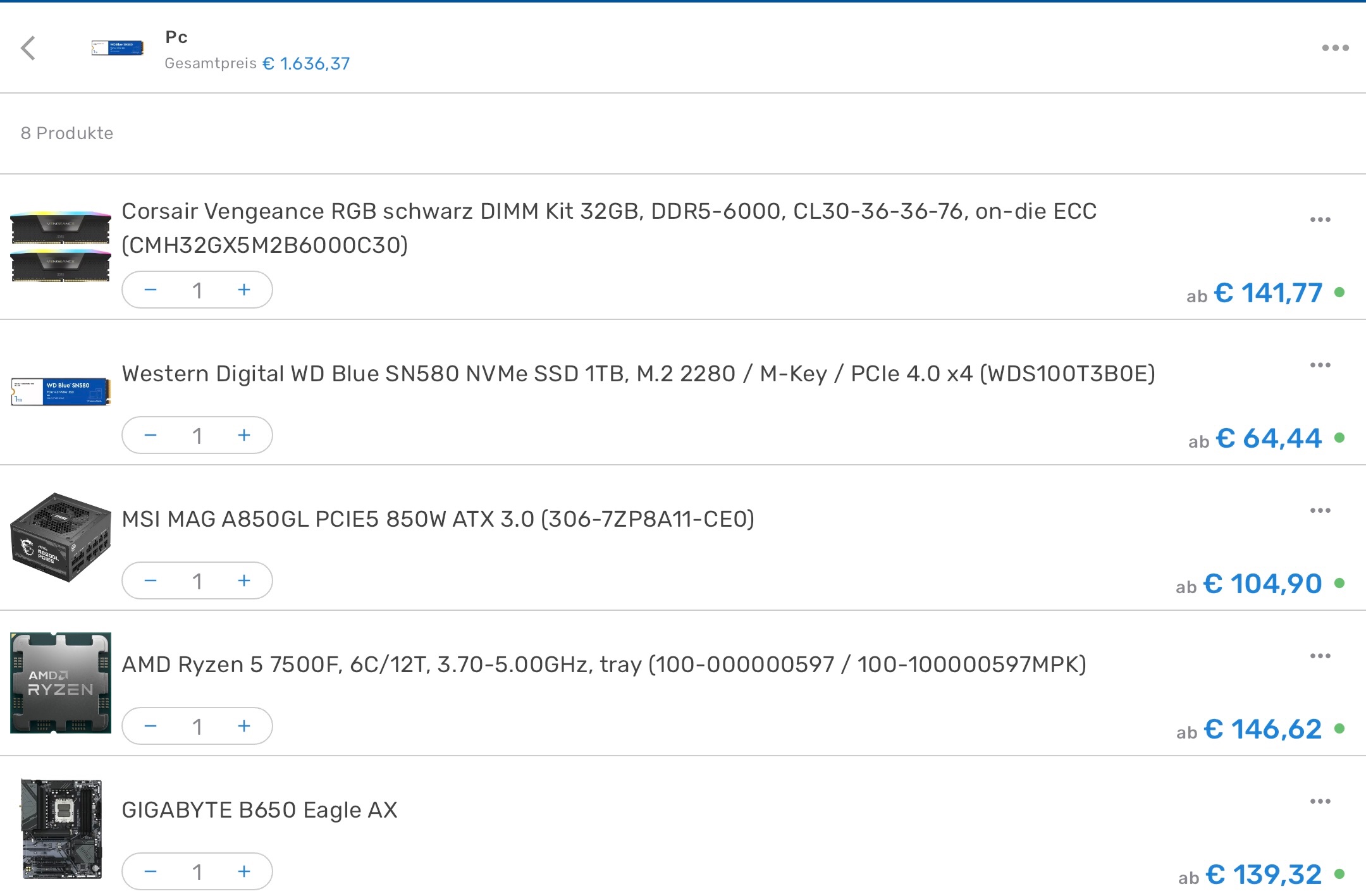

Sind die Teile alle mit einander kompatibel und habe ich etwas bei der Konfiguration vergessen?
Möchtest du mit dem PC spielen?
Ja
Welche Bildschirmauflösung nutzt dein Spielmonitor?
1440p
Ultra/hohe/mittlere/niedrige Grafikeinstellungen?
Hohe
Genügen dir 30 FPS oder sollen es 60 oder gar 144 FPS oder mehr sein?
144
Möchtest du den PC für Bild-/Musik-/Videobearbeitung oder CAD nutzen?
Nein
Hast du besondere Anforderungen oder Wünsche?
Nein
Wieviele und welche Monitore möchtest du nutzen?
Ein 34 Zoll
Hast du noch einen alten PC, dessen Komponenten teilweise weitergenutzt werden könnten?
Nein
Wie viel Geld bist du bereit auszugeben?
1650€
Wann möchtest du den PC kaufen?
Bald

Hi,
ich würde denk nochmal 60€ bei der SSD drauflegen und gleich 2 TB nehmen.
Wenn man bedenkt das z.b. COD schon 250GB einnimmt.
ggfs. alternative Lexar NM790 2TB
Reaktionen: Hoden Hans
Moin,
Der gewählte Ram ist Intel XMP, der graue wäre bei Corsair EXPO.
Du schreibst unten, dass keine besonderen Anforderungen bestehen, hast aber viele RGB Teile im PC daher die Frage, ob Optik nicht doch eine Rolle spielt.
Bei der SSD würde ich bei dem Budget schauen, ob man nicht 2TB unter bekommt, beim NT würde ich die gut 13€ für das MSI MPG A850G PCIE5 850W ATX 3.0 drauflegen (bessere Technik, längere Garantie, größerer und leiserer Lüfter, semi passiv Modus).
Wenn man auf die AiO verzichtet, beim Ram etwas günstigeren raussucht (auch mit RGB möglich) und bei der GPU ein etwas günstigeres Custom Modell wie die Zotac Gaming GeForce RTX 4070 Ti SUPER Trinity Black Edition nimmt könnte man bei der CPU ggf. noch einen AMD Ryzen 7 7700 unter bringen.
