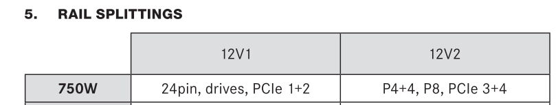

MMhh .. hab jetzt mal selbst geschaut, aber diesmal steht nichts drin im Handbuch
Normal will mal die 12V RAILs etwas entlasten wenn eben zB nur ein PCI-E für Graka gebraucht wird.
Das sollte aber "eigentlich" von Anfang an schon sein.
Hier einfach mal als Information :)
Okay :)
Sollte ich evtl. auch mal de PCIe stecker am Netzteil in den anderen Slot switchen ?
