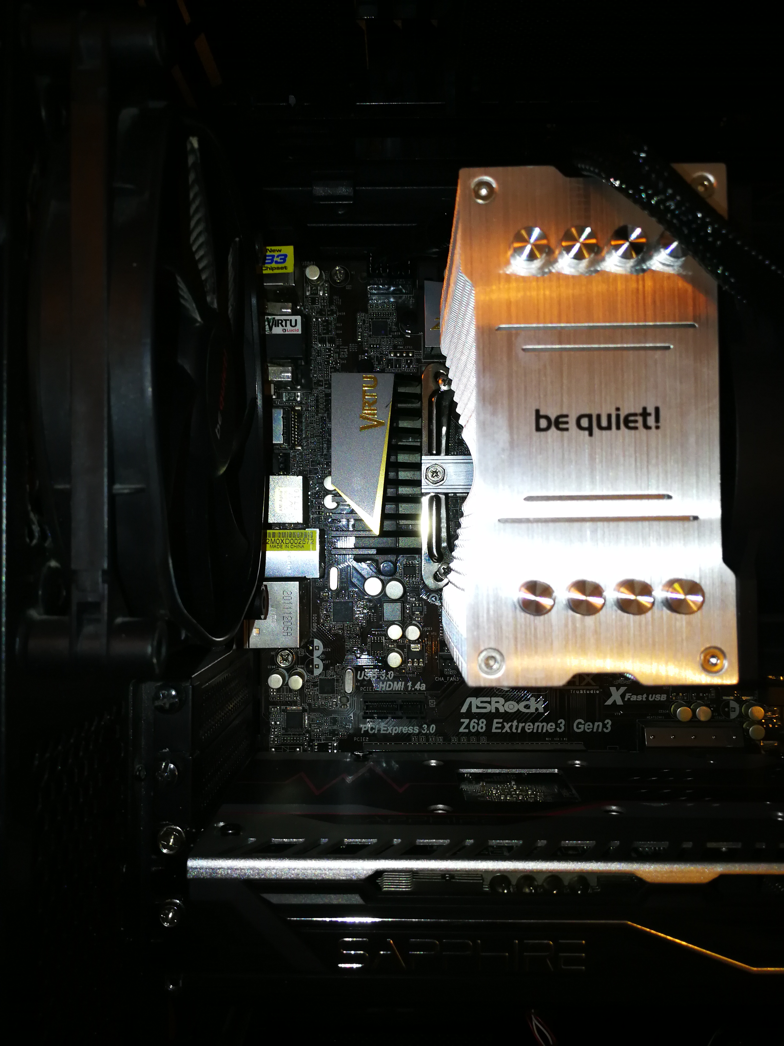

Mach einfach mal ein Foto von der Sauerei. ;)
Nach 10 Jahren kann so ein Mobo schon mal draufgehen. Die Standard WLP auf den Kühlern ist i.d.R. nicht elektrisch leitend.
Hier mal ein paar Fotos. Danke an alle!

Was war denn vorher für ein Kühler verbaut?
Bestimmt der Standard Kühler mit Push Pins Befestigung, oder?
Da wird sich das PCB um den Sockel stark verbogen haben und nachdem du den neuen Kühler montiert hast, gab es wieder eine starke Belastung auf das PCB und es entstanden Microrisse.
Somit ist das Board hinüber.
Diese Erfahrung musste ich auch schon machen, nachdem ich von einem Standardkühler mit Push Pin Befestigung zu einem mit Backplate gewechselt habe.

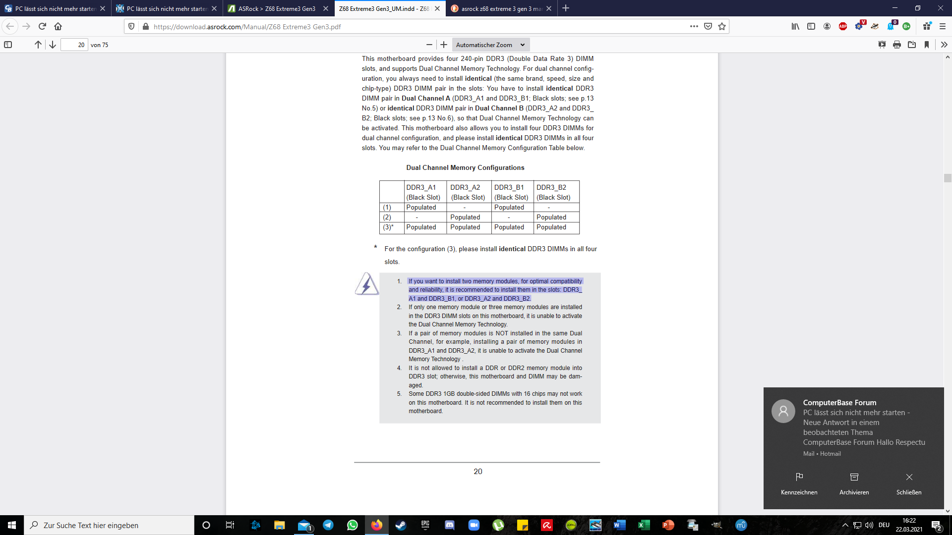

Wird zwar das Problem nicht sein ... aber dein RAM steckt falsch, der gehört eigentlich in den 2. und 4. Slot.

Ah Ok! Das klingt plausibel. Ja, es waren Push Pins verbaut...
Nur um sicher zu gehen, der 8 PIN für die CPU ist auch das richtige Kabel? Hatten schon Fälle wo hier ein VGA Kabel "reingequetscht" wurde.
Die sind schon richtig so ;)

RAMs gehören immer auf A2 und B2, die können so nicht richtig sein, wenn die im DUAL-Channel laufen sollen
@Skeye - Auch A1 und B1 ergibt DualChannel. :)
Ich habe jetzt mal ins Handbuch zu diesem Board geschaut und da wird wirklich nicht explizit gesagt das A2 und B2 die primären Slots wären, was recht ungewöhnlich ist.
Kann aber sein das es sich bei dem Board um eines mit T Topologie handeln könnte, dann sind die Signalwege immer gleich lang und es spielt keine Rolle wo der RAM im Kanal gesteckt wird. Habe dazu nach kurzer suche aber keien Infos gefunden.
Aber Hauptsache die Mühle läuft wieder. :daumen:
Hab hier mal einen Screenshot gemacht. Da steht wie schon @PCTüftler sagt, dass es keinen Unterschied macht.
Und wie ihr seht, stammt der Screenshot von meinem Rechner. Er läuft wieder - BIOS Reset konnte Abhilfe verschaffen.
Besten Dank an Alle !!! :D:heilig:

Oh ich dachte das sowas "genormt" ist, mit den A2 und B2 slots, wieder was gelernt. Danke
@PCTüftler
@Skeye - In der Regel ist A2 und B2 auch "die Norm" bei einer Daisy Chain Topolgie, da die Signalwege dieser beiden Slots die kürzesten sind.
