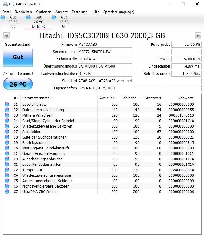

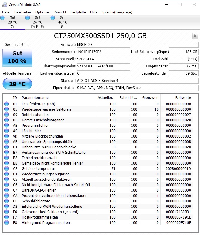

Poste doch bitte mal den Screenshot von CrystalDiskInfo für die SSD, ziehe aber bitte das Fenster soweit auf, dass alle Attribute und auch die Rohwerte vollständig sichtbar sind, also keine Scrollbalken mehr erscheinen.
Reaktionen: Cemur

@Denniss
Das übrigens zu meiner HDD: Wird nur für Medien, Spiele und weniger wichtige Programme genutzt:
Sollte ich die bald austauschen?
Werde dann morgen mal den RAM testen.
Das kann aber länger dauern so wie ich das in Erinnerung hatte.
Vom Alter her ist die Hitachi über die vom Hersteller geplanten 5 Kalenderjahre Nutzungsdauer raus, die kann noch eine Weile halten, kann aber auch bald schon aufgeben. Wenn Du da wichtige Daten drauf hast, solltest Du auf jeden Fall ein Backup haben und das gehört immer auf ein Medium welches in einem anderen Gehäuse steckt, wie z.B. auf ein NAS, in die Cloud oder auf eine USB Platte die wirklich nur für Backups genutzt wird. Mir allen da nur die 6 UltraDMA CRC Fehler auf, die fast immer vom Datenkabel kommen, aber bei so wenigen bei so einer alten Platte, kann es auch mal ein Problem gewesen sein welches längst behoben ist, beobachte also mal den Rohwert vom Attribut C7, wenn der sich ändert, ist da aktuell ein Problem mit dem SATA Datenkabel (loser Strecker oder auch ein Defekt des Kabels) vorhanden.
Die Kabel nehmen leicht Schaden, wenn man am Kabel statt am Stecker zieht und diese Schäden sieht man ihnen nicht an. Die könnte dann zu den Problemen führen, wenn das BIOS wegen der Übertragungsfehler mit der HDD zu lange braucht, dann kommt ggf. der Timeout der Laufwerkserkennung bevor die SSD gefunden wurde.
