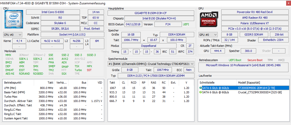

Hallo miteinander,
ich habe mit meinem etwas älteren Desktop PC (Konfiguration siehe Anhang) leider über die Jahre wiederkehrende Probleme:
  • "Lags": ich weiß nicht, wie ich es beschreiben soll. Die FPS sind hoch, es fühlt sich aber nicht flüssig an und alles ist leicht verzoegert (und das selbst bei Spielen wie DotA oder WC3, egal ob die Einstellungen auf sehr hoch oder sehr niedrig sind)
  • bei einem Spiel (R6) sogar Freezes (aber nur sporadisch, bei Rechnerneustart sind die Freezes weg)
Konkrete Probleme in Spielen:
  • SW BF II
    • leichte Verzoegerungen beim Drehen, Zielen etc. - es fühlt sich ein bisschen schwammig an. Insbesondere bei schnellen Bewegungen
  • DotA & Wc3
    • ebenfalls schwammige Bewegungen bei sehr hohen FPS
  • R6 Siege
    • schwammige Bewegungen
    • zeitweise sogar Freezes von 6-8 Sekunden (ist nach Neustart meist weg)
Bisherige Loesungsansätze:
  • PC neu aufsetzen
  • Ram Austausch (Ein Ram Riegel war vor mehreren Jahren fehlerhaft)
  • Ram Test mit Windows ergab nun wieder Fehler (konnte ich aber beim nächsten Test nicht reproduzieren), mit MemTest86 konnte ich hingegen nichts finden
  • CPU Test mit Prime95 liefert ebenfalls keine Fehler
  • Treiber updatet (Bios ebenfalls, obwohl das anscheinend eine recht alte Variante ist)
  • Ergebnisse mit 3D Mark sehen auch gut aus
Ich weiß wirklich nicht, woran das liegen koennte. Lustigerweise hatte ich auch ähnliche Probleme mit meinem Vorgänger PC, deswegen ist mir auch initial gar nicht aufgefallen, dass es immer noch nicht richtig rund läuft, da die FPS ja immer hoch waren.
BG Daniel

Zuerst bitte mal die komplette Hardware auflisten, ein einfacher Screen von HWinfo ist da nur die halbe Miete.
Und dann würd ich mal all dies überprüfen:
  • Hz des Monitors korrekt eingestellt?
  • irgendwelche Framelimiter aktiv?
  • Vsync? G-sync? Adaptive Sync?
  • so was wie Mausbeschleunigung?
  1. Ist bei 60 Hz eingestellt
  2. Bspw.? Nicht dass ich wüsste
  3. VSync ist aktiv. Die letzten beiden sagen mir nichts. Wenn ich Vsync nicht aktiviere, verschwimmt das Bild bei Bewegungen - liegt vermutlich daran, dass die FPS hoeher sind als die Hz Zahl des Monitors.
  4. Konnte die Option zumindest in den Maussettings nicht finden (auf dem Desktop läuft auch alles ganz normal)
  5. Welche weitere Hardware ist noch noetig?

Ich wiederhole mich nochmals, da hierauf bislang kaum eingegangen wurde:
Steht weiter oben, etwas unübersichtlich.
Grundsätzlich wär bei Problemthreads die vollständige Hardware zu nennen, nicht nur ein Screenshot von HWinfo.
Oder wie soll dein Automechaniker nur Ahand von "Ford Fiesta" eruieren können, wo evtl. ein Problem sein könnte? Richtig.
Drum bitte um:
  • CPU
  • RAM
  • Mainboard
  • GPU
  • Netzteil
  • Festplatten/SSDs
  • Monitor
jeweils überall mit dem entsprechenden Modell.
