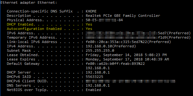

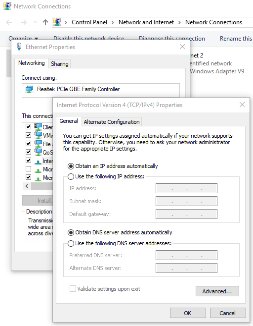

Dein PC bekommt per DHCP seine Adresse?

Woran sehe ich wie mein PC die Adresse bezieht?
Das sieht man in den Adaptereinstellungen.
oder im Command Prompt nach IPCONFIG /ALL.
