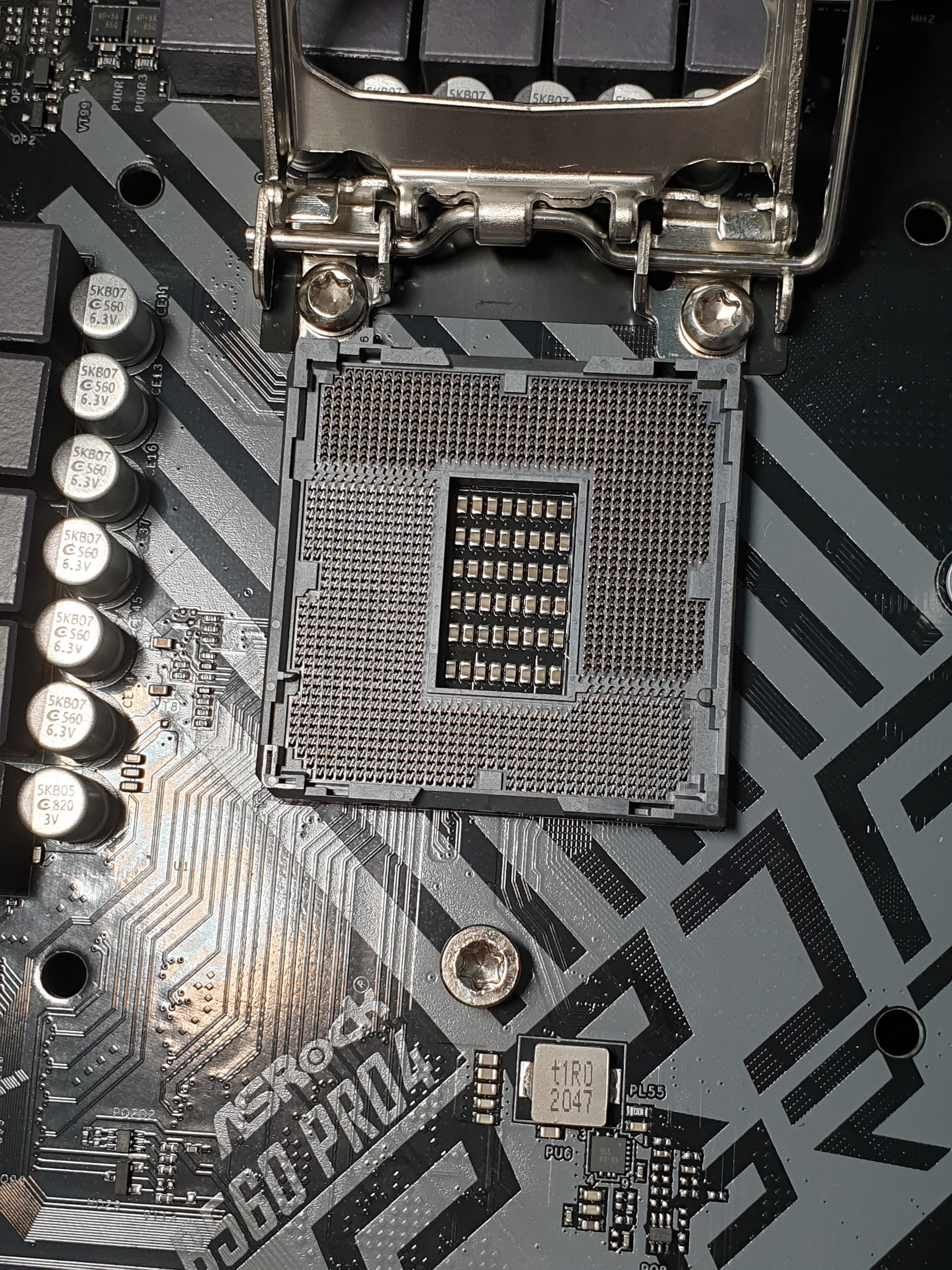

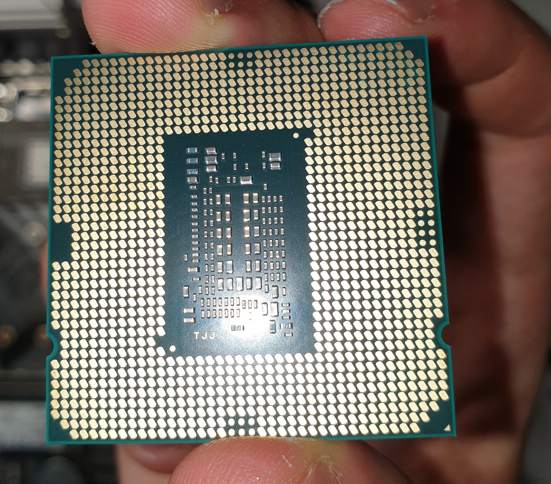

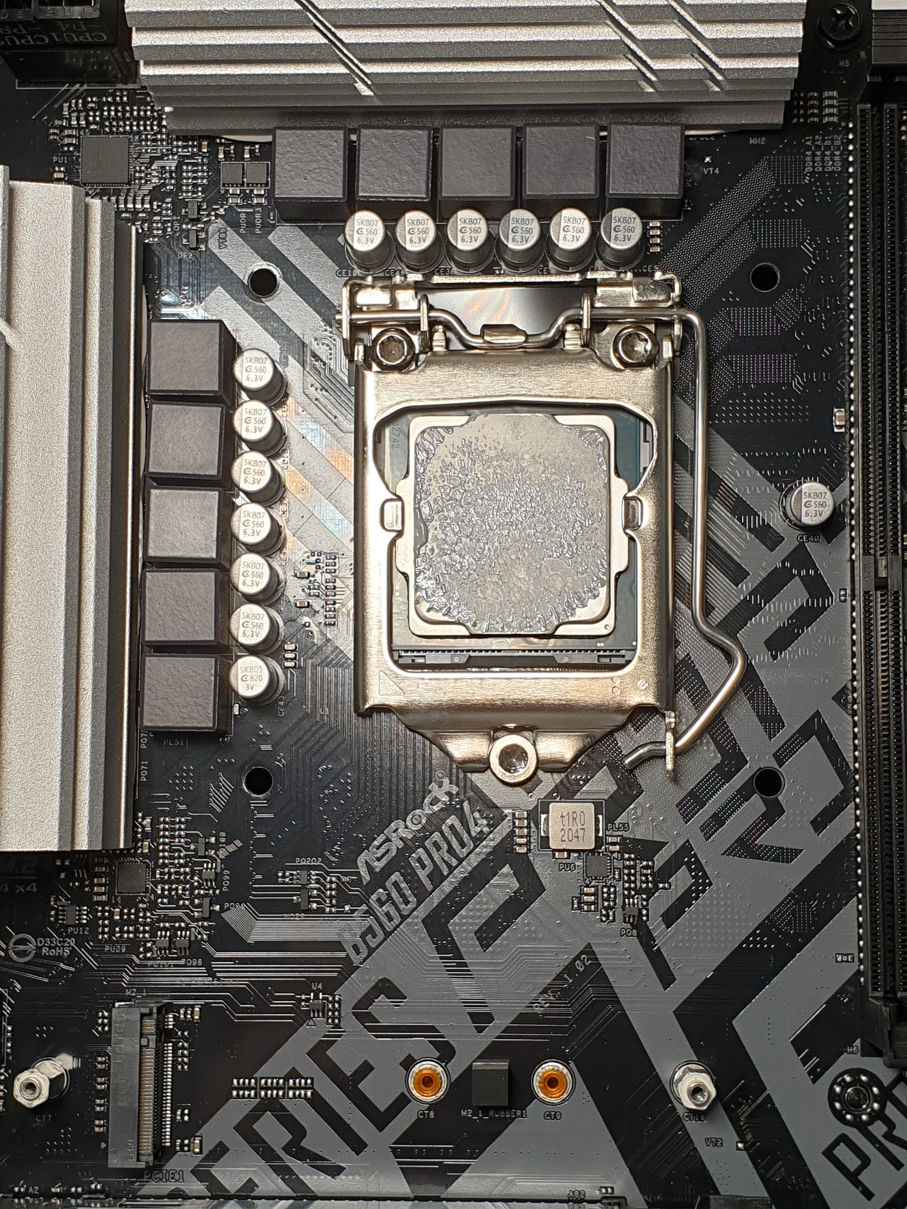

Da du ja an der CPU auch ganz gut hantiert hast, würde ich mir diese mal genauer ansehen.
Unterseite der CPU und den Sockel, hier die Pins, kontrollieren.

BIOS Reset versuche ich nochmal, die PINs sind offen, weil ich den CPU nochmal abbauen werde und schaue, ob da der Fehler liegt.

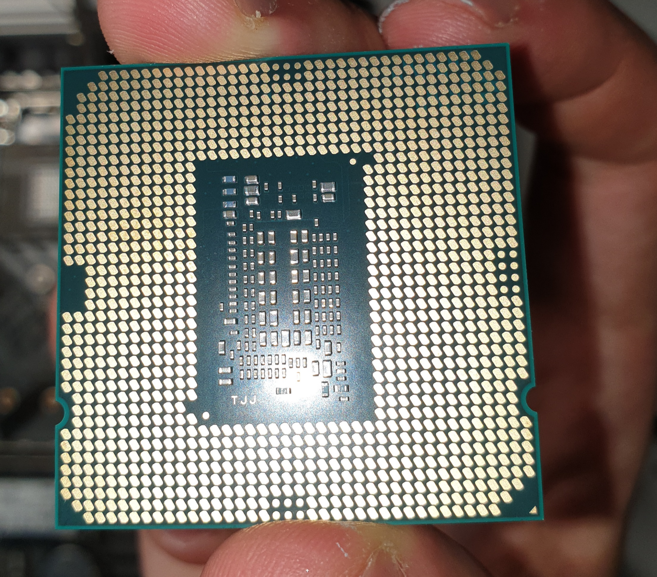

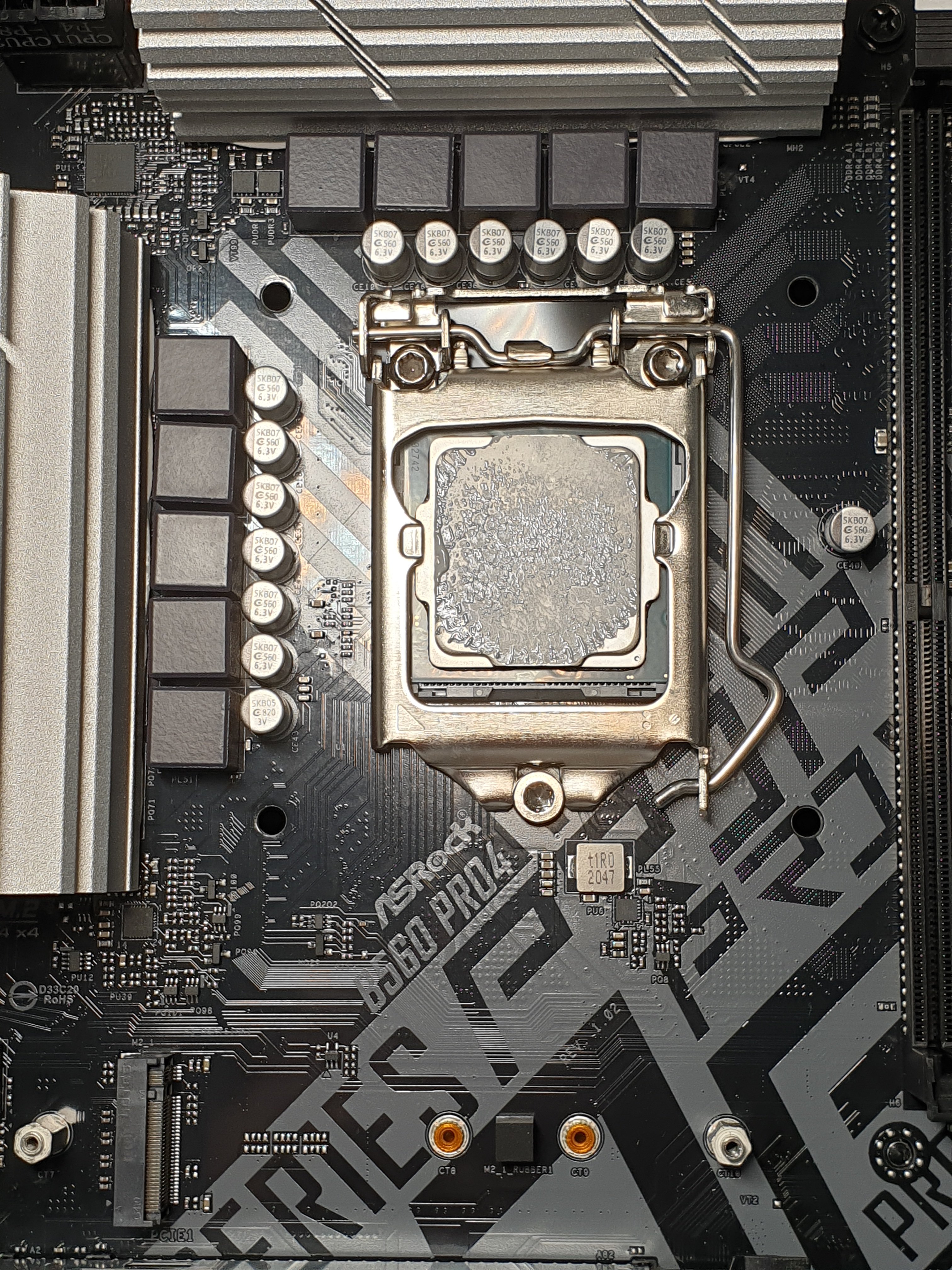

CPU ist auch intakt. Alle PINs sind gerade. CPU sieht auch gut aus.

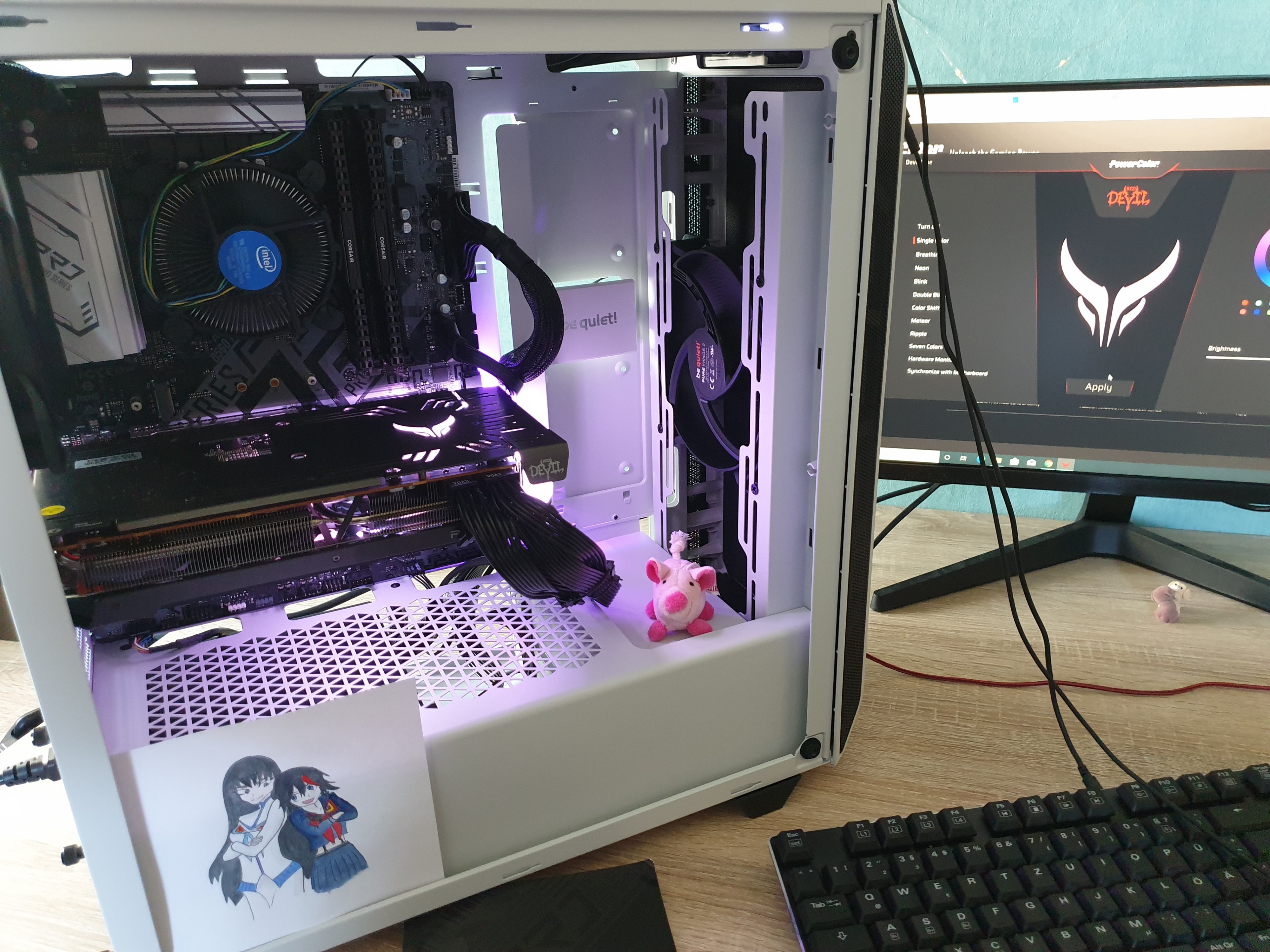

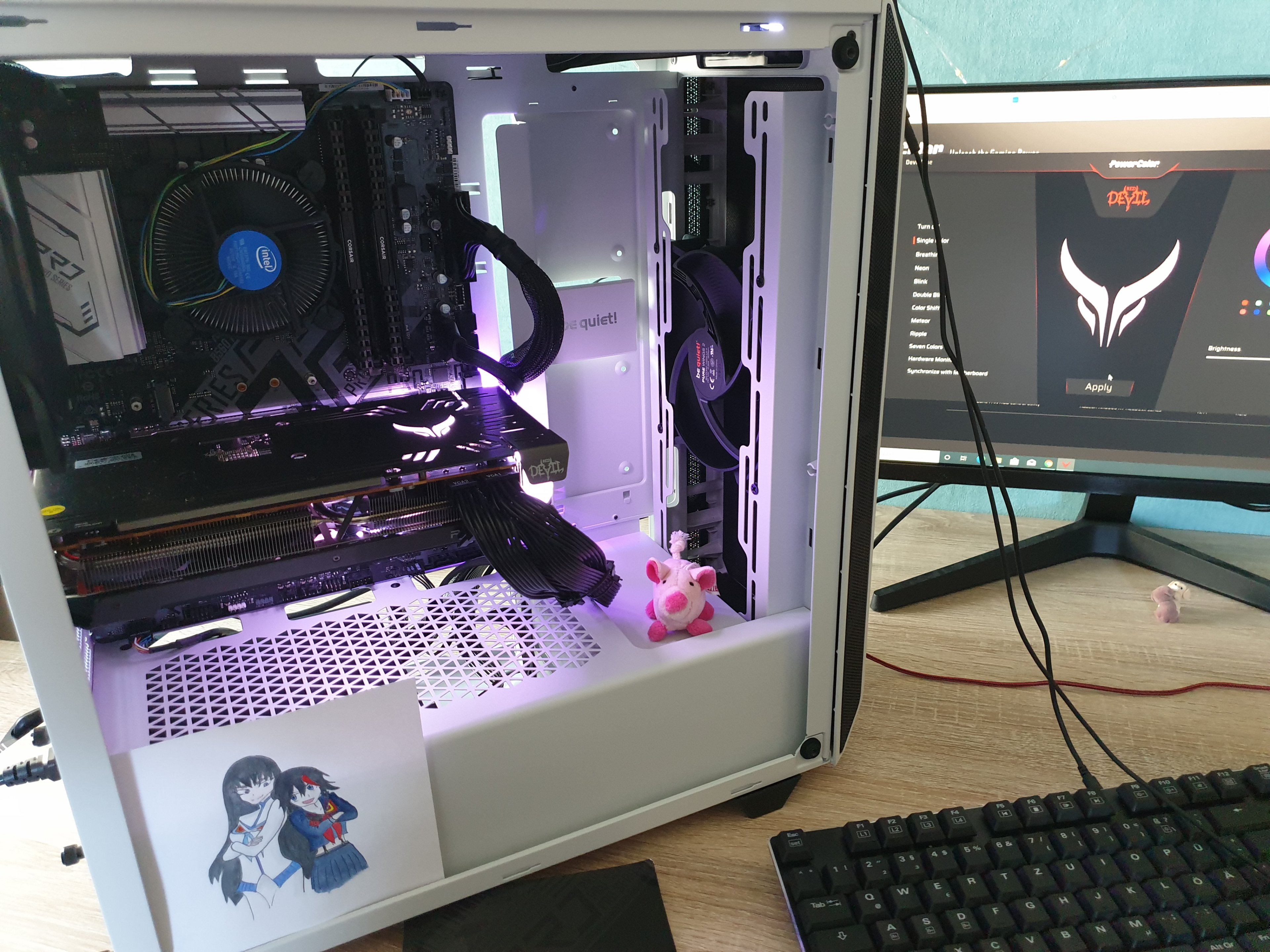

Der PC läuft😍
Habe CPU, Lüfter und RAM nochmal aus- und eingebaut. Plötzlich geht's. Keine Ahnung, woran das jetzt genau lag, habs gestern ja schon mal versucht. Bild ist auf jeden Fall da und ich bin überglücklich.
War der längste Bau, den ich je hatte (>12h).
Ich danke euch allen wirklich von ganzem Herzen! Eure Tipps waren echt Gold wert!
Ich hoffe, ihr könnt noch vielen verzweifelten Leuten wie mir helfen.
Bleibt gesund, danke!
Marina
