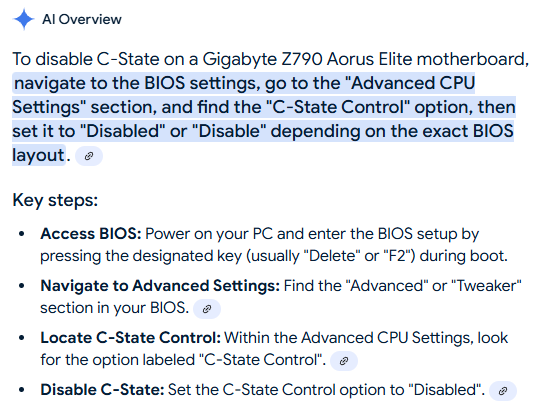

Das klingt wieder fuerchterlich nach c-State. @Stoppersocke00
Und scheinbar sind Gigabye Bretter da etwas empfindlich.
hab mal eine AI gefragt wie man das testweise abschaltet.
Reaktionen: Restart001, AlanK und FreedomOfSpeech
Werde ich auch heute Abend mal versuchen, ob das Hilft, danke!
