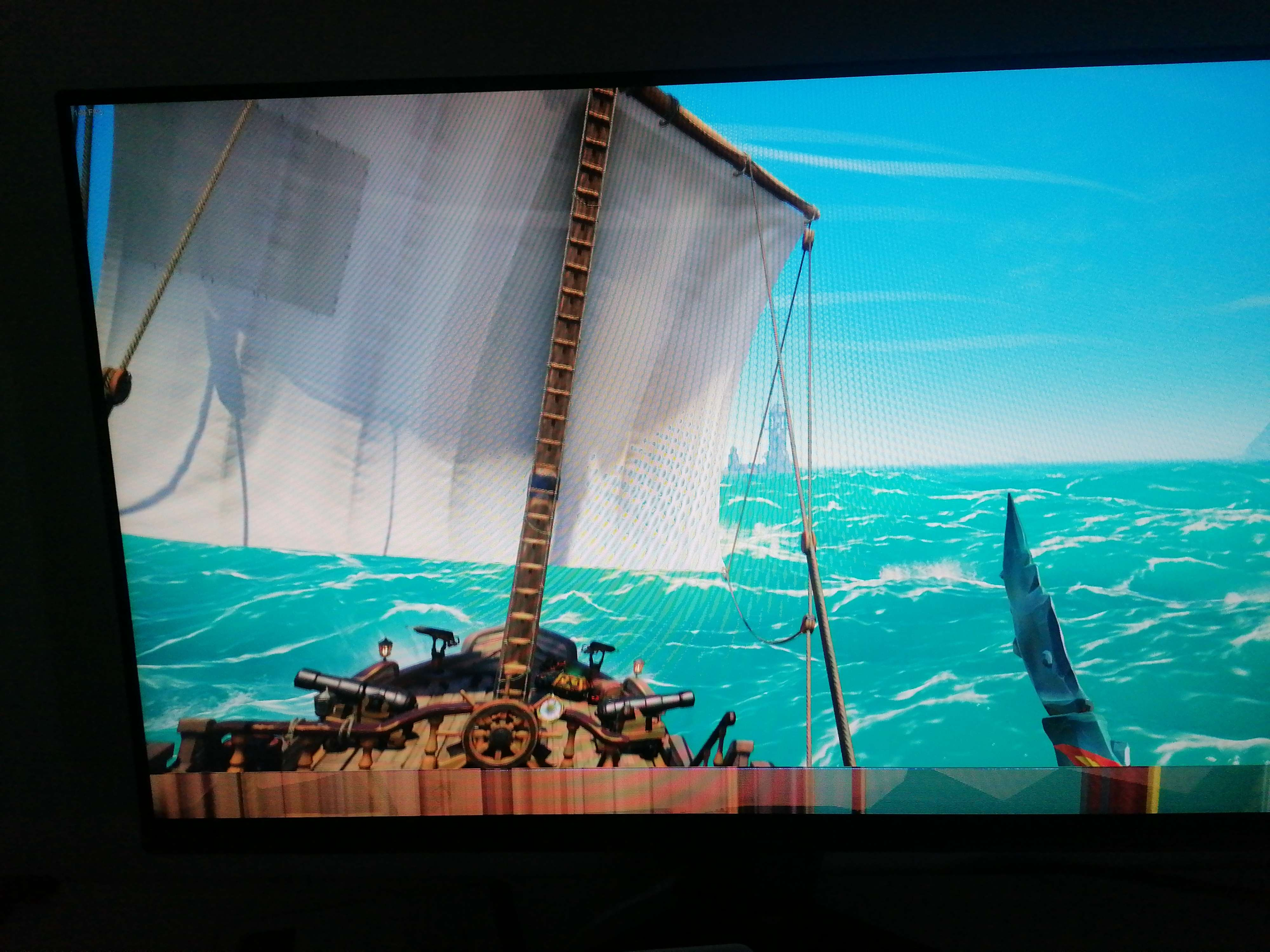

PC-Monitor hat aus dem nichts unten Fehleranzeige

Was für ein Monitor und Grafikkarte?
Das Problem tritt immer so auf oder nur in diesem Spiel?

Mit einer kleinen Wahrscheinlichkeit kann auch ein Treiberupdate/ Spieleupdate die Ursache sein.
Also beim Screenshot ist der Fehler nicht zu sehen.00Julius schrieb:Screenshot machen: Ist der Fehler auch im Screenshot zu sehen -> GPU (oder auch andere Komponente des PC). Ist der Fehler dort nicht vorhanden -> Monitor

Du hast zwar geschrieben, dass du die Anschlüsse getestet hast, aber auch DP und HDMI?
Hast du die Anschlüsse sowohl am Monitor als auch an der GPU gewechselt?
Wurde mal ein anderes Kabel verwendet?
Ansonsten, hast du einen andern Monitor oder Freund/Familie mit PC, sodass ein anderer Monitor getestet werden kann?

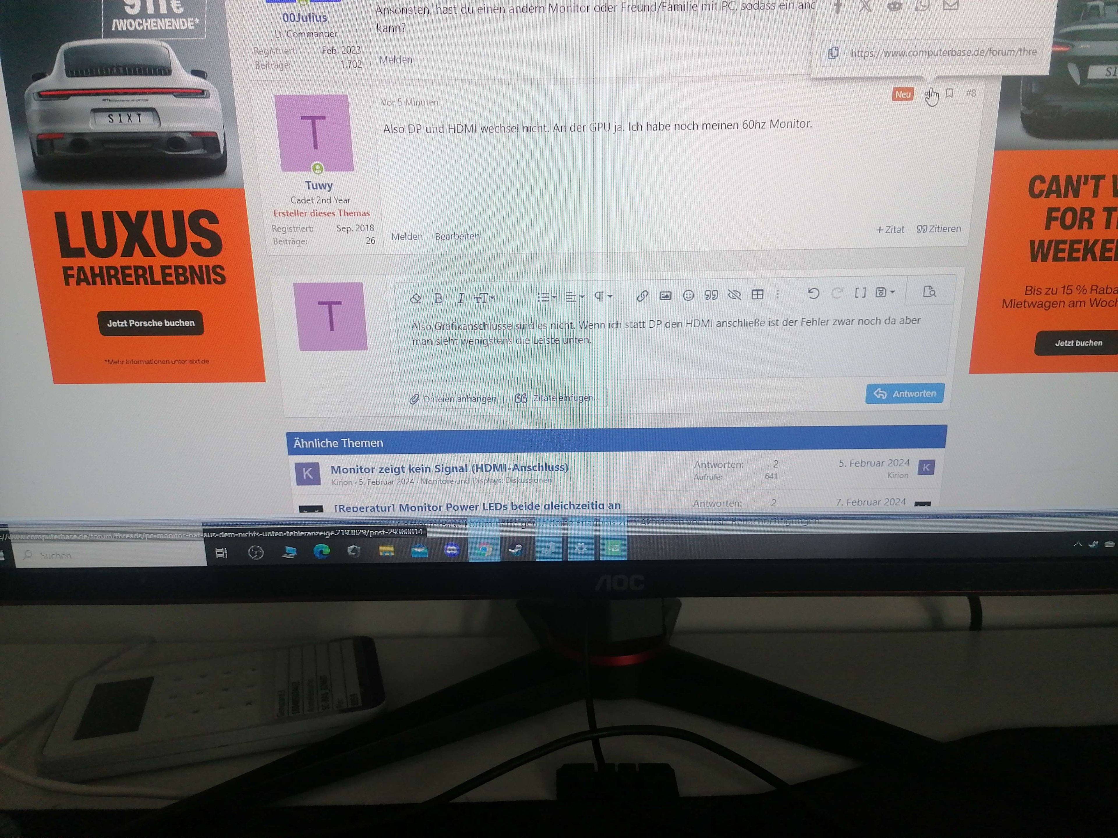

Also DP und HDMI wechsel nicht. An der GPU ja. Ich habe noch meinen 60hz Monitor.
Also Grafikanschlüsse sind es nicht. Wenn ich statt DP den HDMI anschließe ist der Fehler zwar noch da aber man sieht wenigstens die Leiste unten.

Frage bitte beantworten.klapproth schrieb:Das Problem tritt immer so auf oder nur in diesem Spiel?

Wenns nach eine Neustart noch da ist, bei Hdmi und DP und bei deinem alten Monitor nicht, ist sie halt der Monitor abgeraucht
Nein auch so liegt nicht am Spiel ist überall so.Azghul0815 schrieb:Frage bitte beantworten.
Der Monitor ist diesen April auch erst drei Jahre alt. Aber täglich mind. 5 6 Std Nutzung.
hast du mal ein anderes kabel versucht? Kann sein, dass du das schon in #8 beantwortet hast, aber ich verstehe nicht, was du geschrieben hast - noch ein Tipp daher: Bitte versuche in ordentlichen Sätzen mit Punkt und Komma zu schreiben, das macht das Lesen, Verstehen und damit Helfen einfacher ![Zwinkern ;) ;)](/forum/styles/smilies/wink.gif)

Ich habe ein anderes DP und HDMI Kabel von meinem zweiten Monitor angeschlossen und der Fehler bestand immer noch. Auch von DP auf HDMI habe ich gewechselt bei dem defekten Monitor - > Fehler immer noch da.Elbrathil schrieb:hast du mal ein anderes kabel versucht? Kann sein, dass du das schon in #8 beantwortet hast, aber ich verstehe nicht, was du geschrieben hast - noch ein Tipp daher: Bitte versuche in ordentlichen Sätzen mit Punkt und Komma zu schreiben, das macht das Lesen, Verstehen und damit Helfen einfacher![]()
Mir ist wie gesagt aufgefallen, dass beim Wechsel von 144hz auf 60hz (mit DP) der Anzeigefehler viel weniger auftritt. Bei 144hz alles schwarz und bei 60 hz sieht man wenigstens die Taskleiste noch. Alles schon probiert.

Das ist ein Hardwaredefekt, hatte ich genau so auch schon, Hersteller anschreiben, vielleicht hast du noch Garantie oder die sind ggf. kulant.

Tuwy schrieb:Ja habe ich schon. Gibt es die Möglichkeit meinen Bildschirm unten quasi abzuschneiden sodass die Taskleiste anfängt wo der Fehler aufhört?
Ja, du kannst eine Custom Resolution anlegen. Sann einstellen das der Monitor nicht skaliert sondern das Bild nur zentriert wiedergibt. Du musst dann aber auch oben was abschneiden.
