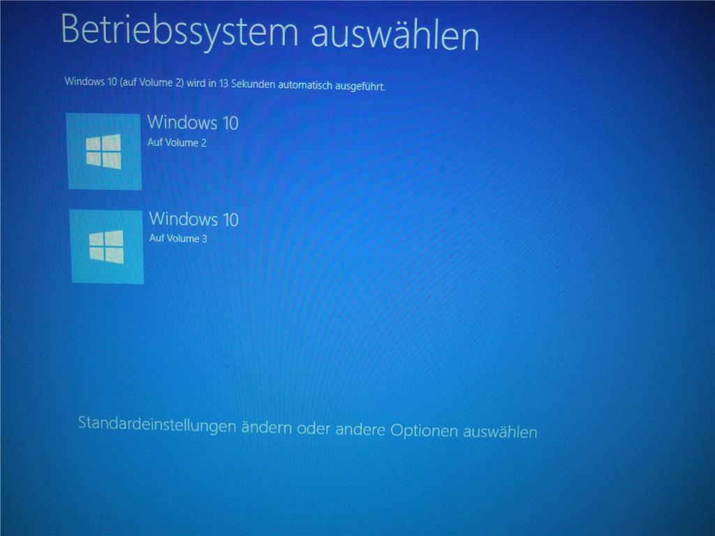

Da ich mal auf beiden platten betriebsysteme hatte zeigt mir windows beim system start diesen bildschirm an( bild hochgeladen)
woch ich zwischen 2 betriebsystemen ausuchen kann. Mein pc denkt halt noch das auf der anderen ssd noch windows drauf ist die ist aber komplett leer würde diesen fehler gerne beheben.
hätte man bei der neu Installation gleich mit machen können, hättest ja nur die passenden Partitionen löschen müssen.
Jetzt hinterher, gib in die Suchleiste der Taskleiste msconfig ein und drück Enter, bei Start kannst das nicht benutzt win10 raus löschen

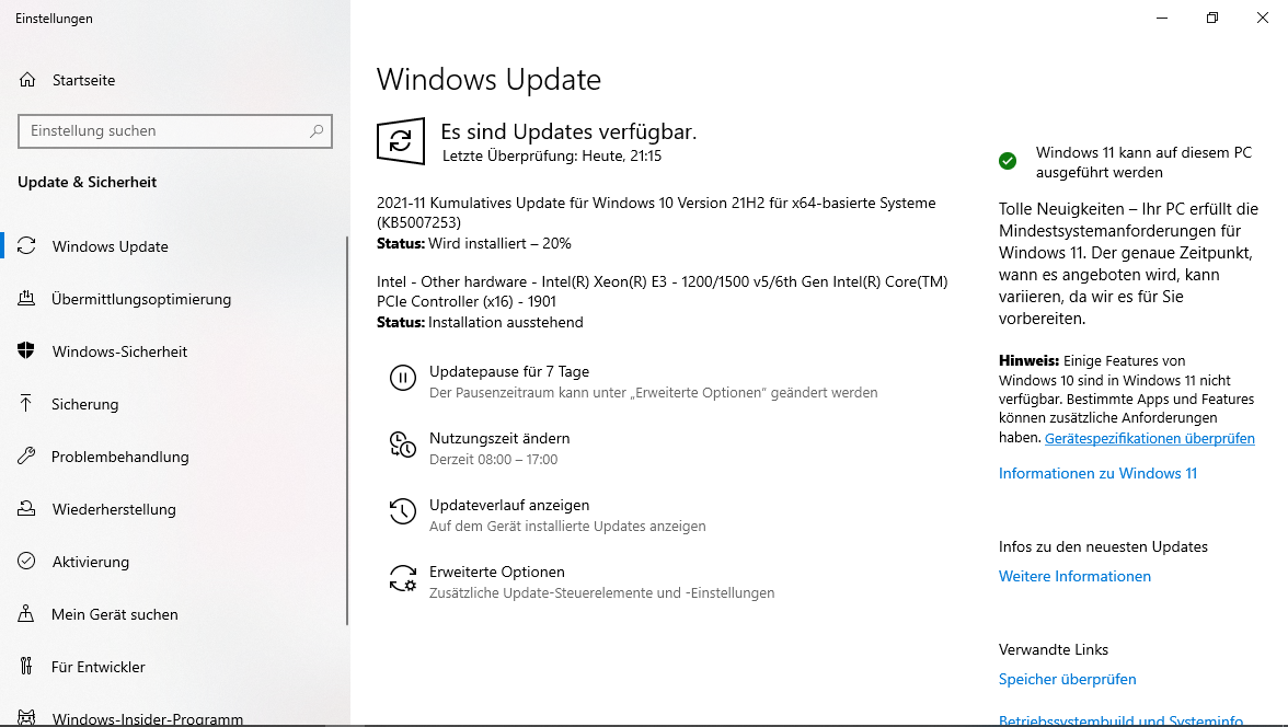

einziges problem jetzt ist das update hängt sich bei 20% auf und installiert nicht weiter seit ca 2 stunden .
Edit. Habe soeben Windows nochmals neu installiert und die andere SSD ausgebaut. Bevor ich irgendwas mache lasse ich Windows in Ruhe alles Updates ziehen. Mal sehen ob das was gebracht hat. Danke noch mal für die hilfreichen Tipps an alle
