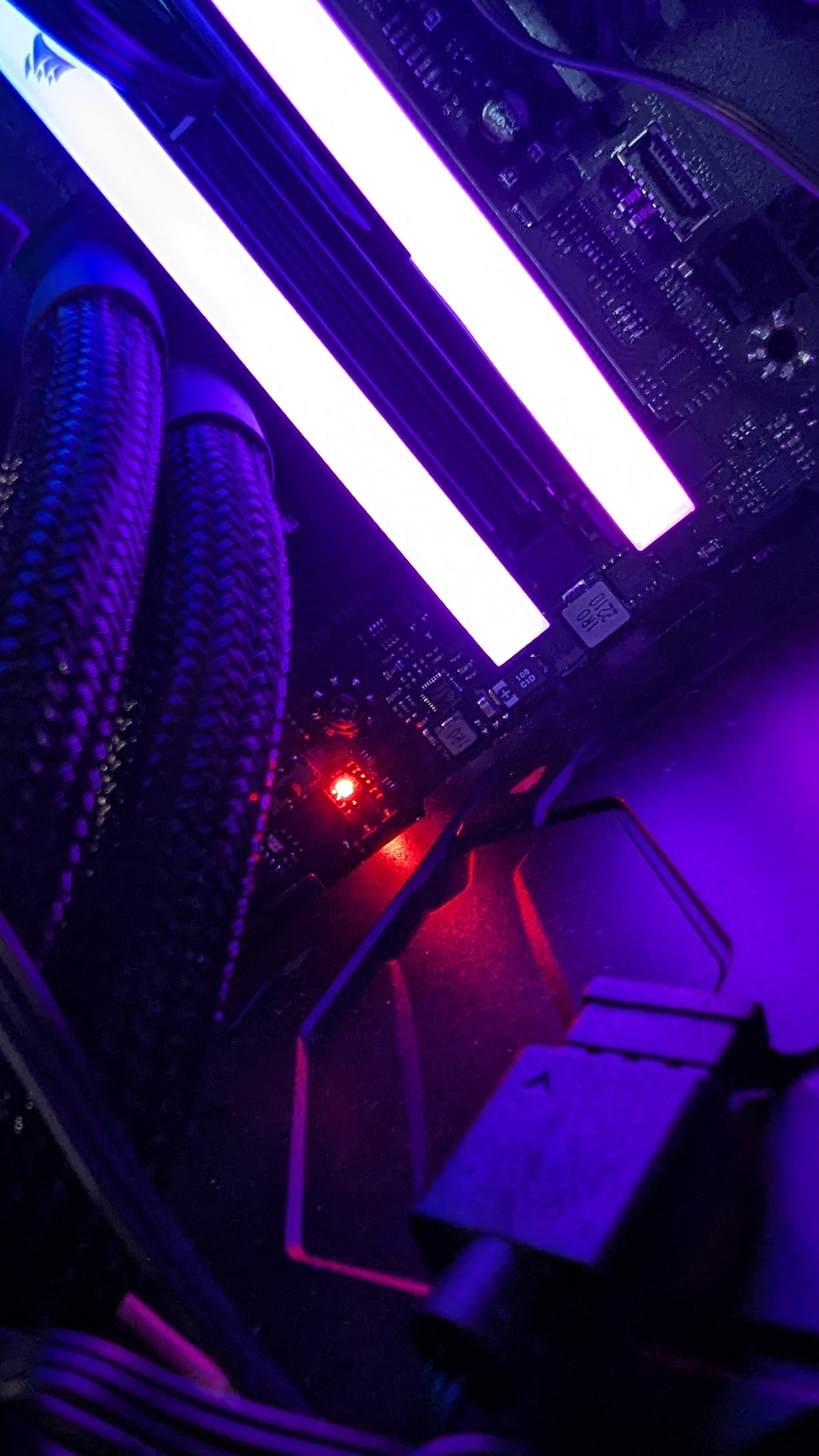

Seitdem letzten Neustart kommt kein Bild mehr, Lüfter und alle LEDs sind an. Tastatur und Maus leuchten seitdem nicht mehr.
RAM einzeln getestet. Teile sind 1 Woche alt. Grafikkarte bereits ausgebaut und mit Onboard getestet, kein Erfolg. Es wird kein Fehlercode am MB angezeigt...
Rote LED am Mainboard leuchtet, aber finde den Fehler nicht. Anderes Netzteil bereits probiert. Selber Problem.

Mainboard-Abstandshalter alle montiert? Es fehlen Schaueben (obere Ecke)
Folgende Probleme bis jetzt erkennbar:
Ram steckt in den falschen slots, s. Handbuch. Der Ryzen unterstützt offz. nur 5200'er Speicher. 6000'er könnte nicht richtig funktionieren ohne nachzuhelfen oder auch gar nicht.
Die von Dir genannte rote LED ist keine Fehler-LED, s. Handbuch.
Dein Board hat 7-segment-Anzeigen dafür. Die zeigen für gewöhnlich beim Starten an, was der PC gerade macht und man kommt drauf, wo er hängen bleibt.
Da der PC vorher funktionierte bis zum Reboot (ich nehme an, bis der Speicher auf "6000" eingestellt wurde), wird Dir ein CMOS-Clear helfen um erstmal wieder ein Bild zu haben.

Leider finde ich im Handbuch nichts zu dreimal, nur 1x oder 8x...
RAM in die richtigen Slots
XMP ausschalten im BIOS
Wenn du nicht ins BIOS kommst, dann CMOS Reset
Gumblfreak schrieb:
nur 1x oder 8x...
und "Continuing " bei RAM-Fehlern.. vielleicht reichts nur für drei mal bis zum Absturz, keine Ahnung
