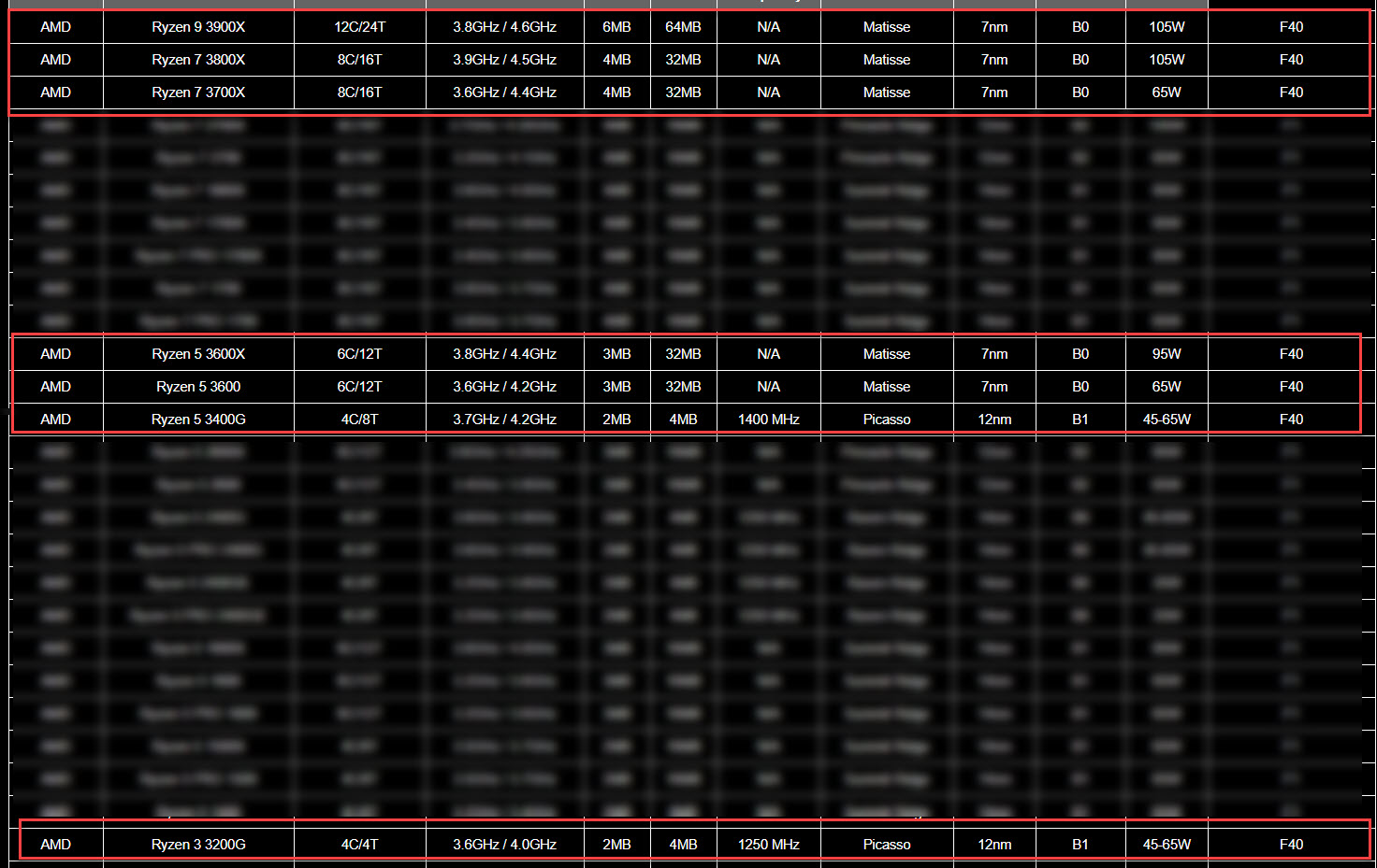

dass es ohne bios update gar nix geht, ist echt mies von AMD, das stimmt aber man kann sich dennoch vorher informieren. es steht überall hier und in anderen foren.
GIGABYTE Mainboard Hersteller Link:
https://www.gigabyte.com/de/Motherboard/B450-AORUS-PRO-rev-10/support#support-cpu
Caseking:
https://www.caseking.de/amd-ryzen-7...m/geizhals&wt_mc=preisvergleich.geizhals.feed
Hinweise: Für PCI-Express 4.0 und Precision Boost Overdrive ist ein AM4-Motherboard mit AMD X570-Chipsatz notwendig. Ältere Chipsätze der 300er- und 400er-Serie benötigen zum Betrieb dieser CPU ein BIOS/UEFI-Update.
Alternate:
Weitere InformationenUm auch neueste Prozessorkerne zu unterstützen, ist evtl. ein BIOS-Update erforderlich. Die Grafikschnittellen des Mainboards sind nur bei Verwendung eines Prozessors mit integriertem Grafikchip nutzbar.
