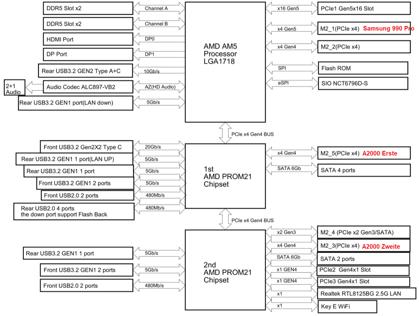

Ich vereinfache das mal:
Zwei A2000er + 990Pro NVME = X670E oder X870E
https://geizhals.at/?cat=mbam5&v=e&...board+TPM+2.0+Unterst%FCtzung%7E494_solidcaps
Würde das hier nehmen.
https://geizhals.at/asrock-x670e-pro-rs-a2791725.html?hloc=at
Folgendermaßen anschließen:
Reaktionen: reanox und coxon
