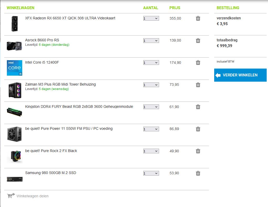

Aktuell wäre ich bei ca. 1030 €. Also folgender Warenkorb + Der Aerocool Cylon 3.
Ich hoffe ich schrecke euch mit der niederländischen Sprache nicht ab. Aber ist der beste Shop für Hardware in Belgien.
Habe aber auch noch eine Alterantive zusammengestellt, sollte auf Regenbogenfarben bestanden werden. Wenn nicht fällt das Gehäuse ja eh raus.

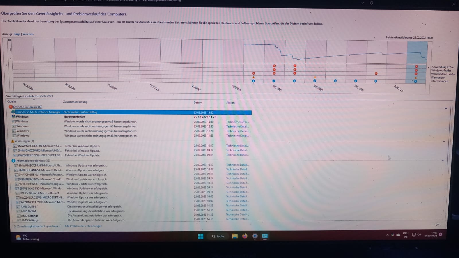

Hatte jetzt leider 3 Abstürze. Das Bild friert ein und dann passiert erstmal mehrere Minuten nichts.
Das Standbild kommt ab und zu vor und aber oft geht es auch weiter. Hier nochmal die Hardware:
Mainboard: Gigabyte Aorus Elite V2 B550
CPU: Ryzen 5 5600
GraKa: 6650 XT XFX Speedster
RAM: Kingston KF3600C17D4
Netzteil 550 Watt BeQuiet PurePower11
System WIndows 11
Treiber GraKa: Adrenalin 22.11.2
Im Zuverlässigkeitsverlauf steht Hardwarefehler.
Problemsignatur Problemereignisame: LiveKernelEvent Code: 117 Parameter 1: ffffe78b52413050 Parameter 2: fffff80634776760 Parameter 3: 0 Parameter 4: 2aa8 Betriebssystemversion: 10_0_22621 Service Pack: 0_0 Produkt: 256_1 Betriebsystemversion: 10.0.22621.2.0.0.256.48 Gebietsschema-ID: 1031

Kannst du uns ein Bild vom Zuverlässigkeitsverlauf einstellen?

Kommt jetzt gleich.wolve666 schrieb:Kannst du uns ein Bild vom Zuverlässigkeitsverlauf einstellen?
