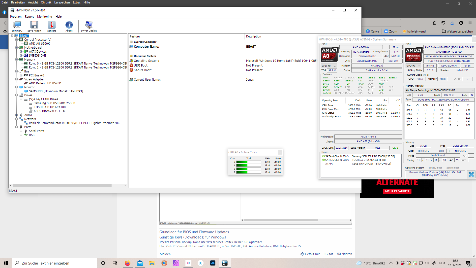

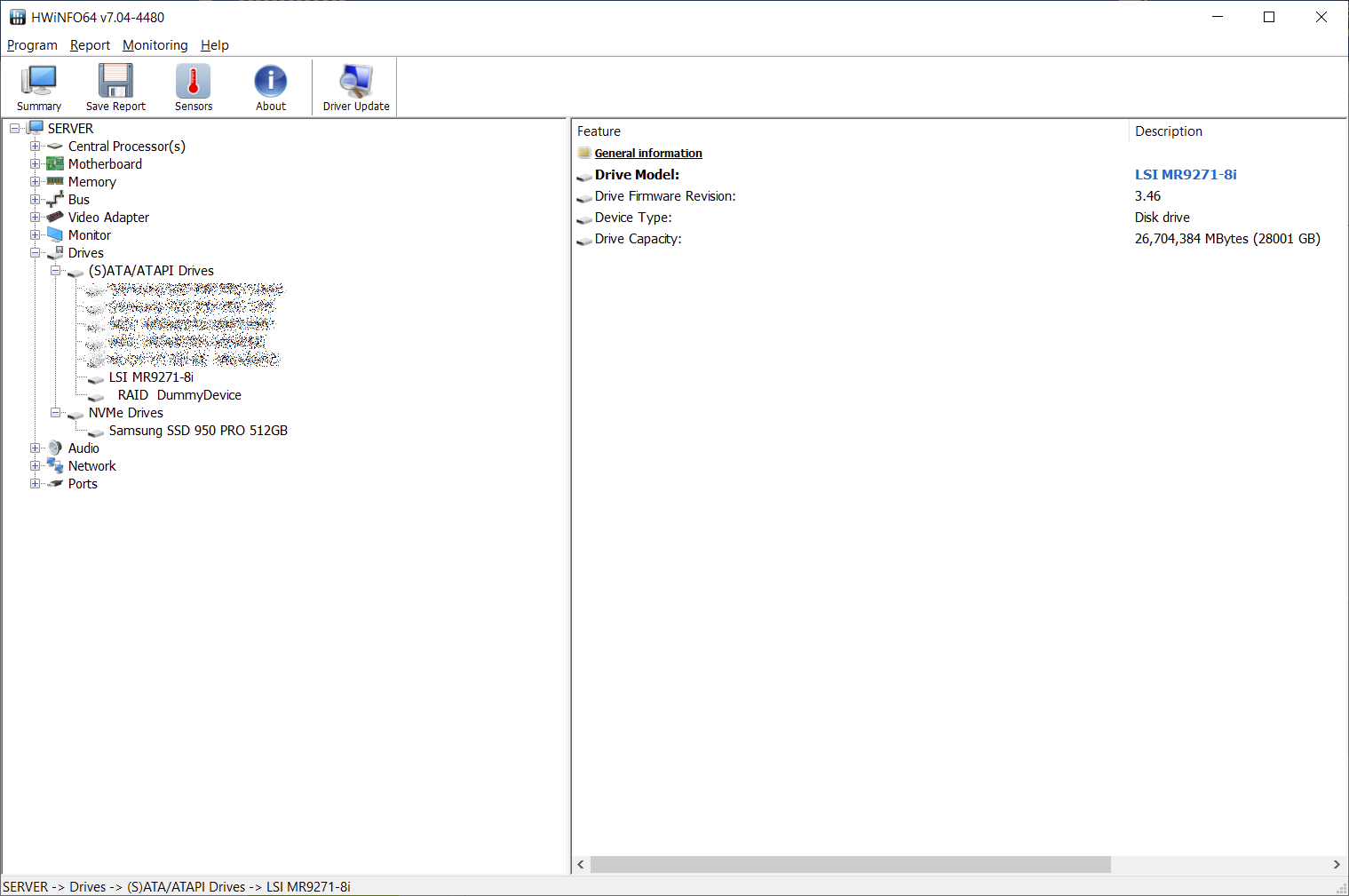

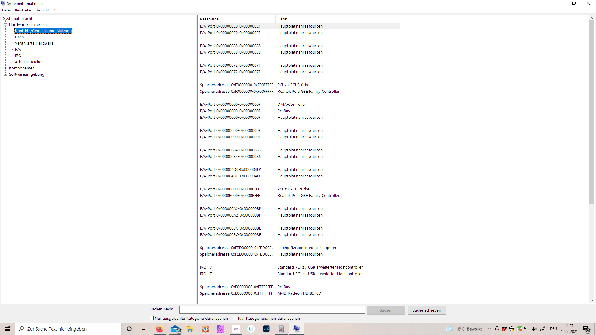

Da gehts noch weiter runter bitte, zeige bitte mal die 2. Hälfte. Mit HWInfo (ist portabel, brauchst Du nur auspacken und starten), siehst Du es unter Drives
Ok, kein Raid-Controller drin. Dann solltest Du wirklich das Piepen mal aufnehmen und hier posten. Grafikkarte piept meines Wissens nicht so penetrant, wenn die Lüfter ausfallen.
Prima, also Du hast weder ein Raid noch ein Raidcontroller am Laufen. Aber dann ist die Frage, was das Piepen nun genauer ist. Ich tippe dann auch auf einen Lüfter mit Lagerschaden. Hier das PC-Gehäuse mal von vorne rechts öffnen, wenn es eine Seitewand hat, oder Gehäuse mal abnehmen, und rechts genauer reinschauen. Vorsichtig !!! (und wenn Du Dir das zutraust) mal mit dem Finger auf die Mitte von den laufenden Lüfter draufdrücken und kurz anhalten.
