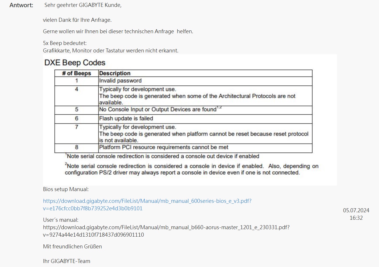

Dies war btw die Antwort von Gigabyte:
Ich hatte BIOS auch neu drauf gemacht, eins von beiden führte zum aktuellen Erfolg – wenn es so bleibt.

Ich habe jetzt bemerkt, wann genau es zu dieser Fehlermeldung kommt.
Wenn ich den PC einschalte, und den Monitor auslasse – kommt das piepen!
Wenn ich beides gleichzeitig einschalte, startet es ganz normal.
Oft wache ich auf, drücke den Powerknopf zum Starten, und gehe beispielsweise Duschen – dann hat es gepiept. Deshalb rannte ich auch immer zurück, und habe mir angeschaut, ob irgendeine Fehlermeldung steht..
Nun startete ich aber meistens so, dass der Monitor bereits an war, deshalb kam es nicht mehr! Heute aufgestanden, dieselbe Prozedur gehabt. PC an, weiter zum Bad und es piept – Monitor an, keine Meldung!
Dann habe ich den PC 3x mit eingeschalteten Bildschirm gestartet – keine Meldung, und 3x ohne Bildschirm – immer mit Meldung.
Ist das normal? Falls ja, entschuldige ich mich aufrichtig für so etwas Dummes, und eure kostbare Zeit.

Du hast das Problem ja erkannt. Wenn dich es zu sehr stört, würde ich einfach die Beep Codes im UEFI deaktivieren. Wenn du irgendwann mal nen richtiges Problem hast, ist sowieso eines der ersten Schritte ein CMOS-Resett durchzuführen und dann sind die Beepcodes für die Fehleranalyse wieder aktiv.
