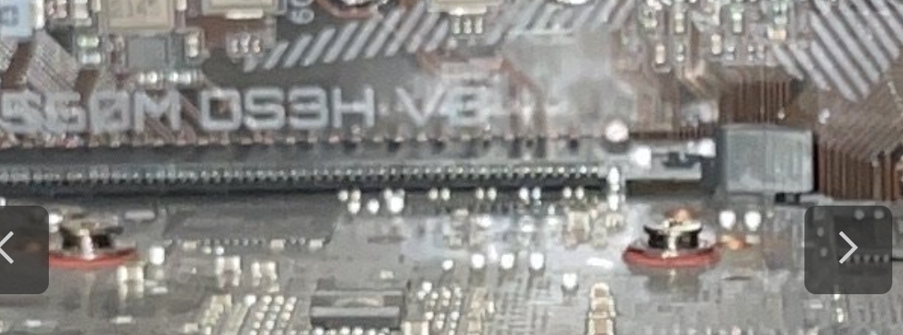

PC piept 5x und kein bild
Ist das verbiegen des mainboard (links oben) ein Kamera Fehler? Falls nein hast du keine Abstandhalter zwischen Gehäuse und mainboardboden gesteckt oder nicht nur dort wo mainboard Schrauben sind. Somit gibt es ein Kurzschluss an der mainboard Rückseite und die Push Pins können nicht einrasten
@chrigu Kannst Du das auf einem Foto markieren, ich seh da nix. :confused_alt:

McKeV schrieb:
hier bilder vom inneren
Dein RAM ist in den falschen Slots
Und sind zwischen Mainboard und Gehäuse auch die Abstandhalter an den richtigen Stellen verbaut?
Denn irgendwie sieht das bei der Grafikkarte bissel komisch aus, als würde die nicht richtig im Slot stecken.
Das kann aber so auf dem Foto auch täuschen.
oben links im ersten Bild die mainboardecke wölbt sich verdächtig nach oben und bei den mainboard Anschlüsse des Gehäuses sind die unten
