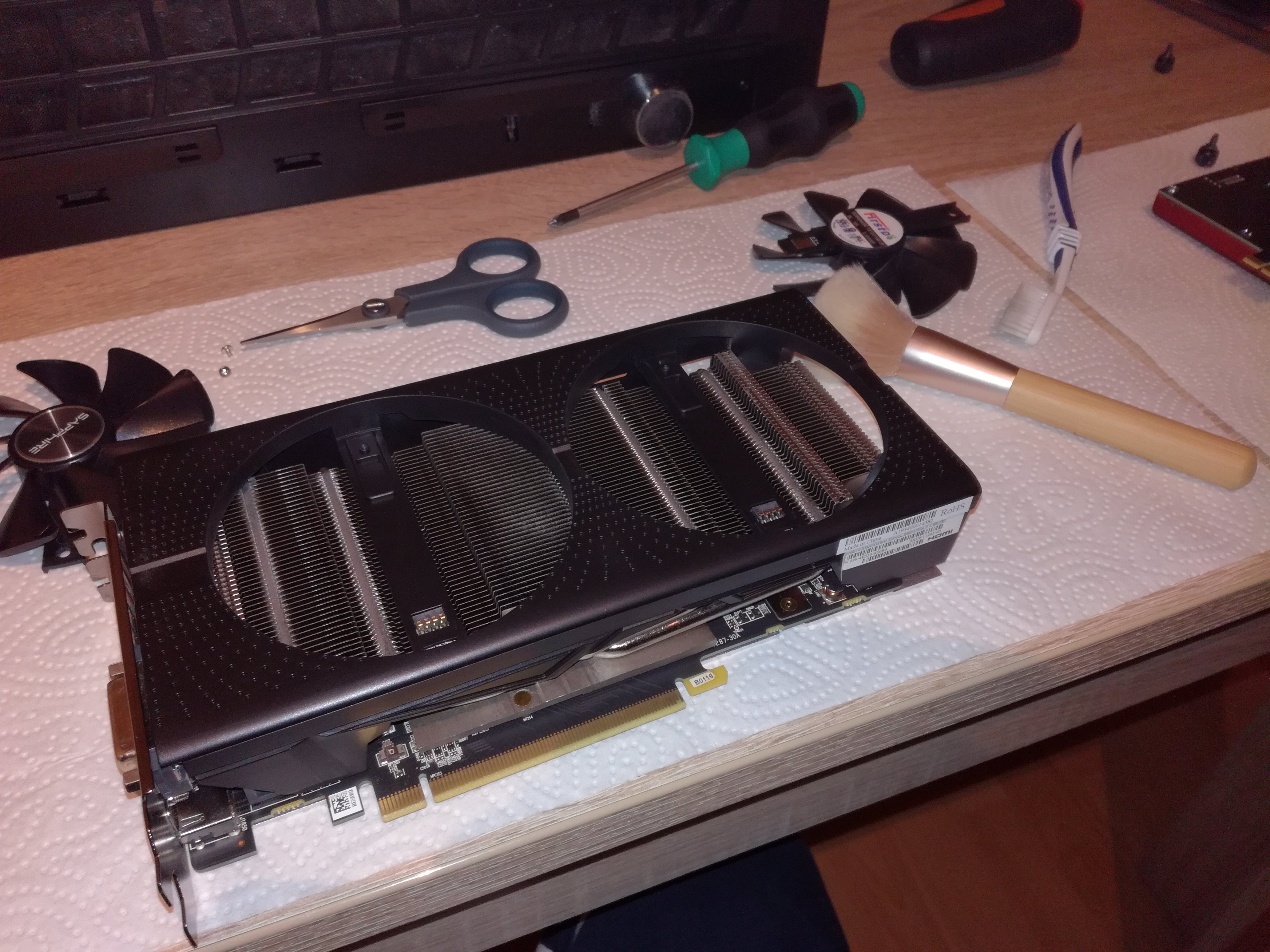

Santanas16 schrieb:
Hab nur Angst das was bei beschädigt werden kann.
Ganz im ernst, was soll denn da kaputt gehen? Ich würde die Kirche mal im Dorf lassen...

Hast auch vielleicht recht zu grosse Aufregung um alles, aber was ist wenn man einen Pinsel nimmt der doch weiterleiten kann es bleibt ein Haar irgentwo auf dem Board kleben, man macht PC an und es kann eventuell doch was knacken ??? Möglich ist es schon aber denke ist genau so vom Blitz getroffen zu werden oder im Lotto zu gewinnen ;)

Santanas16 schrieb:
Komme erst Morgen zum Pinsel Einkauf [IMG]https://www.rossmann.de/media-neu/774/MAM_7740653/MAM_7740653_SHOP_IMAGE_1.4.png?width=600&height=600&fit=bounds&canvas=600,600[/IMG]
so etwas in der Art ... ;)

Santanas16 schrieb:
[..] aber was ist wenn man einen Pinsel nimmt der doch weiterleiten kann es bleibt ein Haar irgentwo auf dem Board kleben, man macht PC an und es kann eventuell doch was knacken ??? [..]
Wenn man das hier liest, geht es ja eher weniger um ESD sondern um die Leitfähigkeit der Pinselhaare/borsten/... welche sich beim Pinseln lösen und im PC verbleiben könnten.
Ich kenne leider nicht die Leitfähigkeiten der ganzen Materialien, aber an sich sollte bei der Sorge, dass verbliebene Reste leiten könnten, doch alles gehen, was "normal" ist, bin mir sicher, dass weder Echthaar, Tierhaar noch Kunststoffborsten (oder was es sonst für tolle Pinsel gibt) so gut leiten, dass eine Verbindung entstehen könnte (ich hab hier das Wort Kurzschluss mal bewusst weg gelassen).
Der gezeigte Vegane-Pinsel von Rossmann dürfte meiner Auffassung nach dann auch eher aus (vermutlich/meist isolierender) Kunstfaser bestehen und nicht aus Echthaar/Borsten.
Die Pinsel die mir einfallen, welche leiten können wären wirklich (für die Aufgabe geeignete) ESD-Pinsel https://www.reichelt.de/esd-arbeitsmaterial-c603.html?&nbc=1 - diese allerdings eben sehr hochohmig (10Megaohm bis 1Gigaohm bei dem was ich bei Reichelt gesehen habe), das dürfte die Komponenten im Betrieb kaum interessieren, wenn davon eine Borste liegen bleibt, dafür sind sie - wie es der Zweck so will - leitfähig genug, entstehende Reibladung abzubauen bzw. gar nicht erst entstehen zu lassen - im Umgang in entsprechender Umgebung, daher mindestens Pinselnder (Mensch) und zu Pinselndes (PC) auf gleichem Potenzial..
Also ist das einzig wirklich kritische, was mir noch einfällt eine Draht/Kupfer/Messingbürste.
Wenn davon was liegen bleibt, das wäre tatsächlich nicht so gut. Die Borsten leiten nämlich sehr gut ;-) Aber die sollte man auch nicht zum PC-Reinigen nehmen.
EDIT: Abgesehen davon kannst du die gelösten Pinselborsten im Anschluss ja mit dem Staubsauger wegsaugen
Ganz vergessen: Ich selbst hatte bisher wohl Glück, gehe an Elektronik natürlich mit gesundem Menschenverstand und mindestens einem Potenzialausgleich zwischen mir und dem Gehäuse ran, und habe bisher immer einen "Pelikan Haarpinsel Sorte 25 Größe 11" genutzt - mit abgeklebtem Aluminiumdingens. Der ist mir irgendwann per Zufall in die Hände gefallen und hatte für mich die richtige Größe und ausreichende Festigkeit (etwas fester könnte er sein) um Lamellen von Kühlkörpern, Lüfterblätter, etc. zu reinigen.
Habe ich bis vor wenigen Minuten nicht gewusst, ist aber tatsächlich eben aus Pony-Haar und somit ein Echthaarpinsel.
Wobei ich auch vielleicht eine unterbewusste Abneigung gegen unspezifische Kunststoffpinsel bei Elektronik hatte.
Reaktionen: Der Kabelbinder
PC ist nun gereinigt mit dem Make Up Pinsel und Staubsauger. Habe erst mit der Grafikarte angefangen dann die anderen Komponenten. Pinsel ist supy
