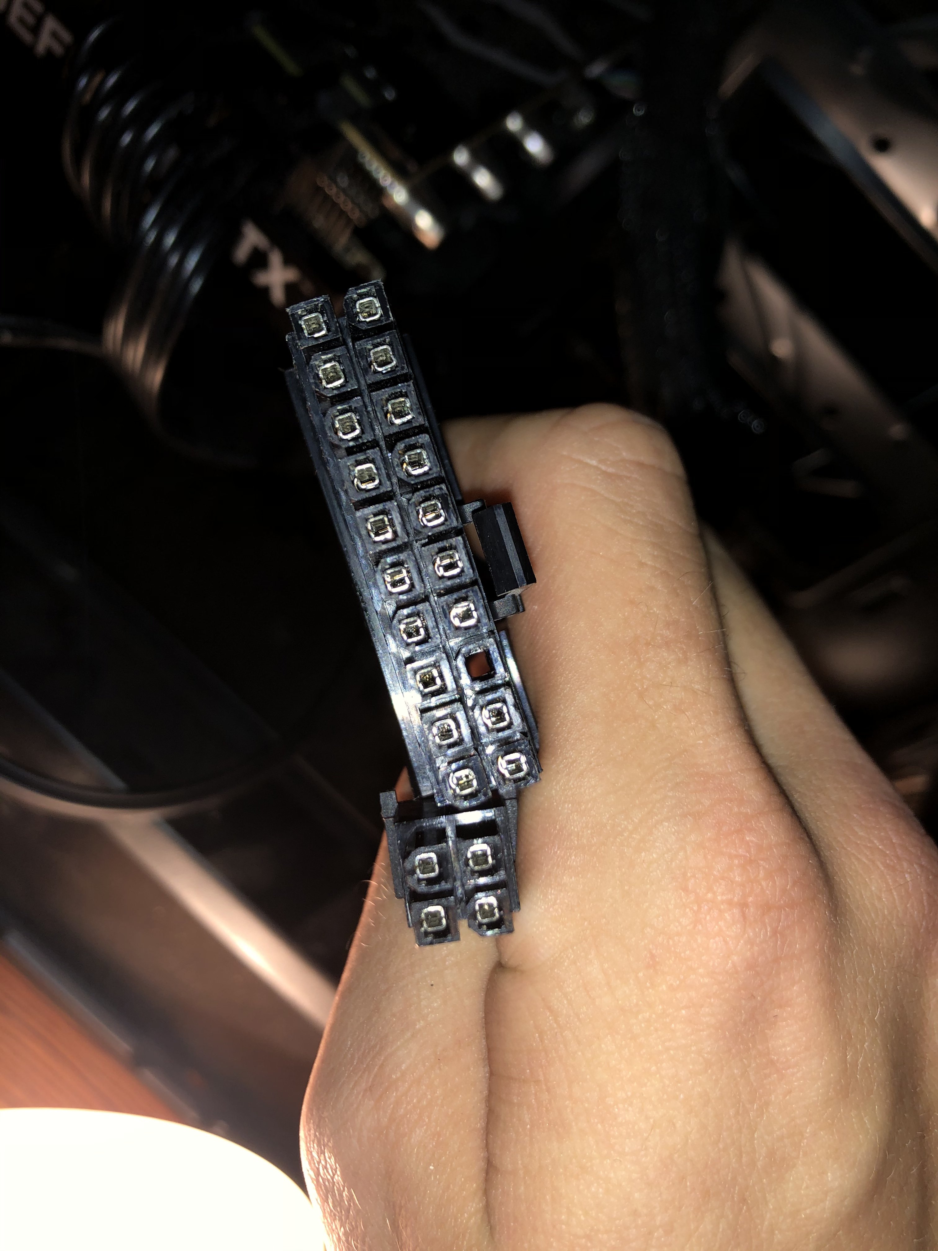

Ich habe jetzt erste Konnektoren getrennt und der zwischen dem Mainboard und dem Netzteil kommt mir komisch vor, oder ist es normal, dass ein Pin “leer” ist.
Reaktionen: TheManneken
Dass dort ein PIN fehlt, ist normal. Aber dieser Stecker muss so weit eingesteckt sein, bis die Nase deutlich einrastet. Es gibt jedoch noch einen 2. Stecker, der für die Spannungsversorgung der CPU wichtig ist. Hat 4-8 Pins.
