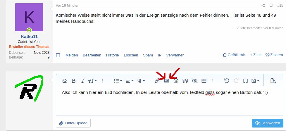

Komischer Weise steht nicht immer was in der Ereignisanzeige nach dem Fehler drinnen. Hier ist Seite 48 und 49 meines Handbuchs:
Also ich kann hier ein Bild hochladen. In der Leiste oberhalb vom Textfeld gibts sogar einen Button dafür :)
Am Montag abend hats bei dir doch auch geklappt.
Steht bei mir immer da: "Hoppla, da ist etwas schiefgelaufen 🫤"
