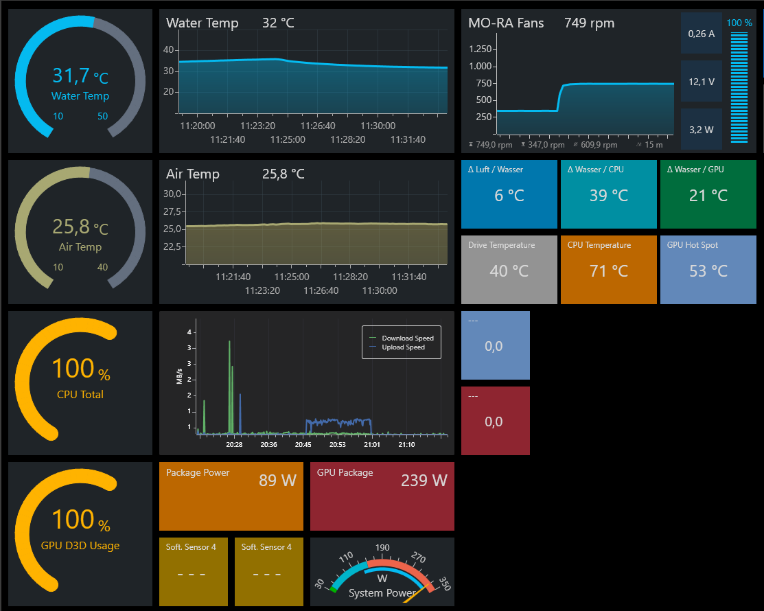

Furmark GPU + CPU burn hält das System jedenfalls aus.
Temperaturen kann ich ausschließen (nach 30 Minuten Furmark + CPU burn)
