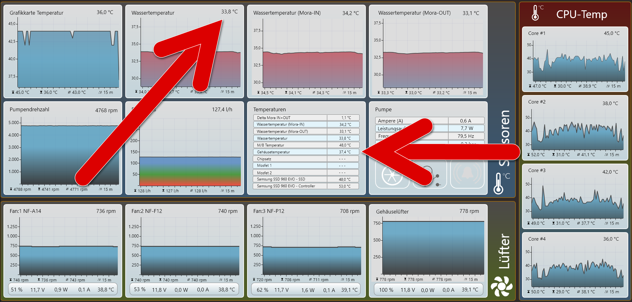

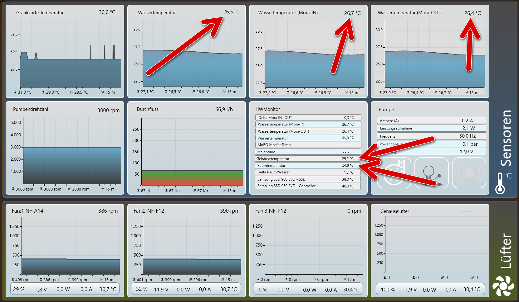

Bild wurde erst Gestern gemacht.
Wie ist es möglich das meine Wassertemperatur unter der Temperatur des Gehäuse liegt? Das wäre normalerweise nicht möglich wenn ich mit der Luft aus dem Gehäuse kühlen würde, da keine Luftkühlung unterhalb der Umgebungstemperatur herunter kühlen! Und ein Radiator ist auch ein Luftkühler, da er auch die Wärme an die Luft abgibt.
Raumtemperatur bei 24,8°C.
Wassertemperatur bei 26,5°C.
Temperatur im Gehäuse bei 29,2°C.
Würde mein Radiator mit der Luft aus dem Gehäuse gekühlt werden könnte ich nicht unter 29,2°C kommen.
Mit Delta Raum/Wasser würde ich wahrscheinlich irgendwo bei etwa 32-33°C liegen.

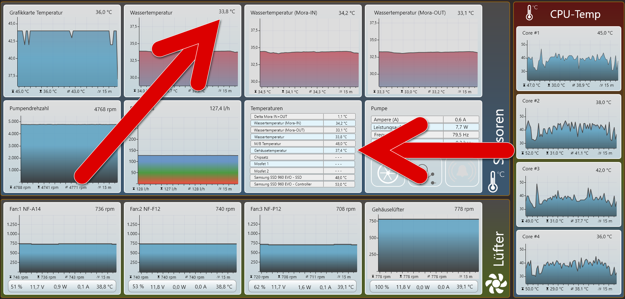

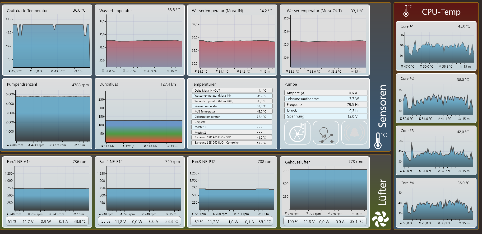

Bild wurde im Hochsommer gemacht.
Wie ist es hier möglich das ich unter 37,4°C komme, denn diese Temperatur herrschte zu der Zeit im Gehäuse! Die Raumtemperatur betrug aber 30°C und die Wassertemperatur nur 34°C.
Würde mein Radiator mit der Luft aus dem Gehäuse gekühlt werden könnte ich nicht unter 37,4°C kommen.
Mit Delta Raum/Wasser würde ich wahrscheinlich irgendwo bei etwa 39-40°C liegen.
