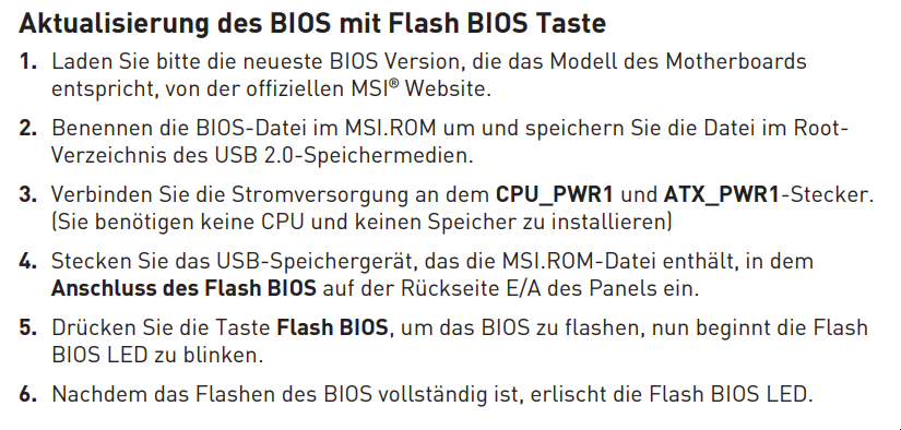

Das Board braucht die Bios Version 7C56vA9, damit dieser Prozessor erkannt wird.
Vermutlich muss daher eine aktuelle Bios Version geflasht werden. Da du kein Bios Screen bekommst, geht dieses nur per Flashback Bios Funktion.
Quelle: https://de.msi.com/Motherboard/B550-A-PRO/support#manual
Die Aktuelle wäre normalerweise in Ordnung, die Versionsbezeichnung bezieht sich nur darauf, ab welcher BIOS-Version der Prozessor erkannt wird. Das Problem mit diesem Blind flashen ist nur, das nicht immer gut erkennbar ist, ob die Bios Version tatsächlich aktualisiert wurde.
Benutze auch ein Stick mit USB2.0, denn mit 3.0 soll es manchmal nicht funktionieren.
