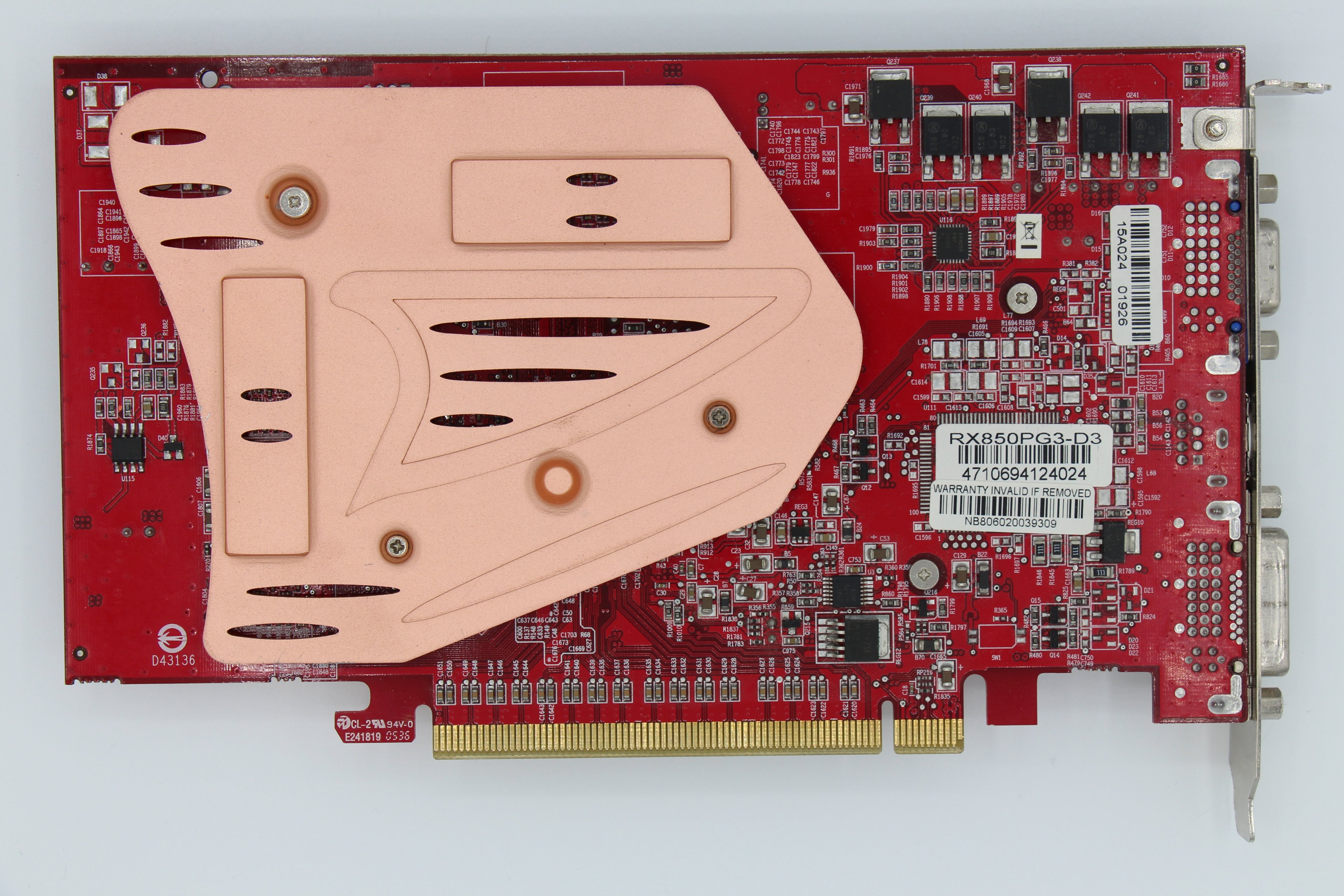

ich habe hier eine Radeon X850 Pro 256 MB PCI-E 16x.
Mainboard:
MSI Z97M-G43
Mit dem PC-System habe ich bereits über 100 Karten getestet.
Aber diese will nicht.
Die Gehäuselüfter zucken kurz und dann passiert nichts mehr.
Selbiges auch beim zweiten PCI-E-Steckplatz.
Andere Karten funktionieren einwandfrei.
Bios-Defaults wurden eingestellt.
Das System hat eine Onboard-Grafik, die auch funktioniert.
Es liegt also an der Karte.
Übersehe ich etwas ?

rg88 schrieb:
Kurzschluss und dan Board oder das NT machen einen Notabschaltung -> Karte defekt
Sieht wohl danach aus.
