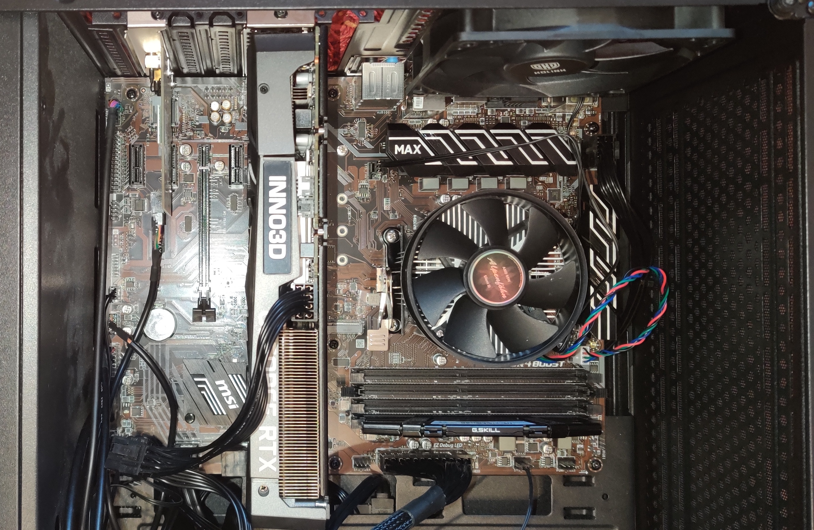

Foto vom Mainboard machen, wo alles angeschlossen ist vom Netzteil. Ist der 24 Pin richtig gesteckt? Ist der 4+4 EPS Stecker richtig gesteckt? Hat die GPU PCIe strom? Fotos machen und dann sehen wir weiter. Würd mich aber auch nicht wundern, wenn das Schrottnetzteil ohne jegliche Sicherheitsschaltungen das Mainboard oder die GPU gegrillt hat. Wäre nicht das erste mal.

Dann von vorne beginnen, alles nicht benötigte abtrennen, erst mal nur die CPU drauf, oder auch ganz ohne, und auf Signaltöne (Speaker angeschlossen?) o. ä. achten. Dass der Monitor schwarz bleibt, ist dann erstmal nebensächlich - vor allem wenn keine Graka drin steckt.

Mit solchen Diagnose-LEDs kenne ich mich nicht aus. Wenn dem Handbuch die Bedeutung auch nicht klar entnehmbar ist, hilft nur testen, resetten, ausprobieren ...
Steckt der G.Skill denn hier, auf dem Foto, auf dem richtigen Slot (wenn drei frei bleiben)? -> Handbuch
