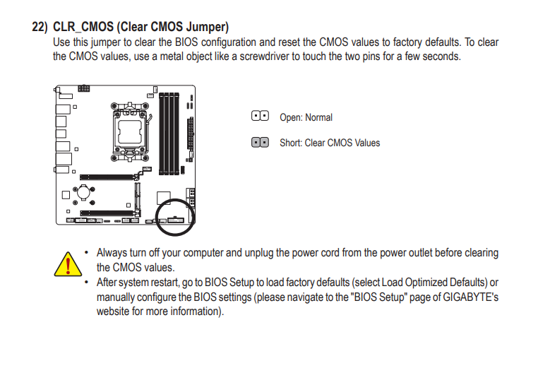

CMOS Clear benutzen und danach sollte es wieder gehen, allerdings musst du im BIOS/UEFI alles wieder neu einstellen wenn du es nicht gespeichert hast.

Nitu_ schrieb:
Der PC hängt nun im Boot und startet Windows 11 nicht mehr (Secure Boot wird dazu benötigt habe ich eben herausgefunden).
Neee. Nicht wirklich. Secureboot kann aus sein bei W11.
Was aber definitiv aus sein sollte ist CSM.
Mach einen CMOS Reset. Das duerfte es so einstellen das ein W11 erstmal rennt.

Duerfte aber nicht noetig sein wenn Du das cmos clr machst was da im Post 32 von @Maxysch genannt ist.
Wenn du die SSD ausbaust, dann kann das System nicht mehr in das Windows booten, was ja gerade sowieso nicht funktioniert. Und wenn das Board kein Boot-Device hat, dann bietet es dir typischerweise an ins BIOS zu gehen oder macht das sogar von selbst. Das ist die Idee dahinter.
Da du CSM aktiviert hast ist das BIOS jetzt im Legacy-Modus unterwegs. Das hat Einfluss auf die Initialisierung von z.B. der GPU und den Eingabegeräten, was möglicherweise der Grund dafür ist, dass du keine Chance mehr hast ins BIOS zu kommen.
Ein CMOS-Clear löst das Problem aber vermutlich auch, da CSM disabled der Default ist. Du bist dann auch direkt das XMP-Profil los, von dem du bestimmt vorher geprüft hast ob das überhaupt stabil läuft.
