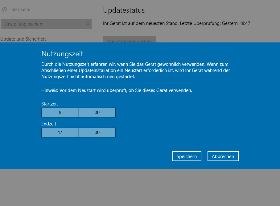

nein, Smart Connect ist nicht aktiviert. Ich glaube, dass MS etwas verändert hat. Denn ca. 6 Monate ging das immer gut. Und seit Oktober startet mein PC nachts, nach der Installation der Updates. An meinem PC habe ich nichts verändert.
-mist-
