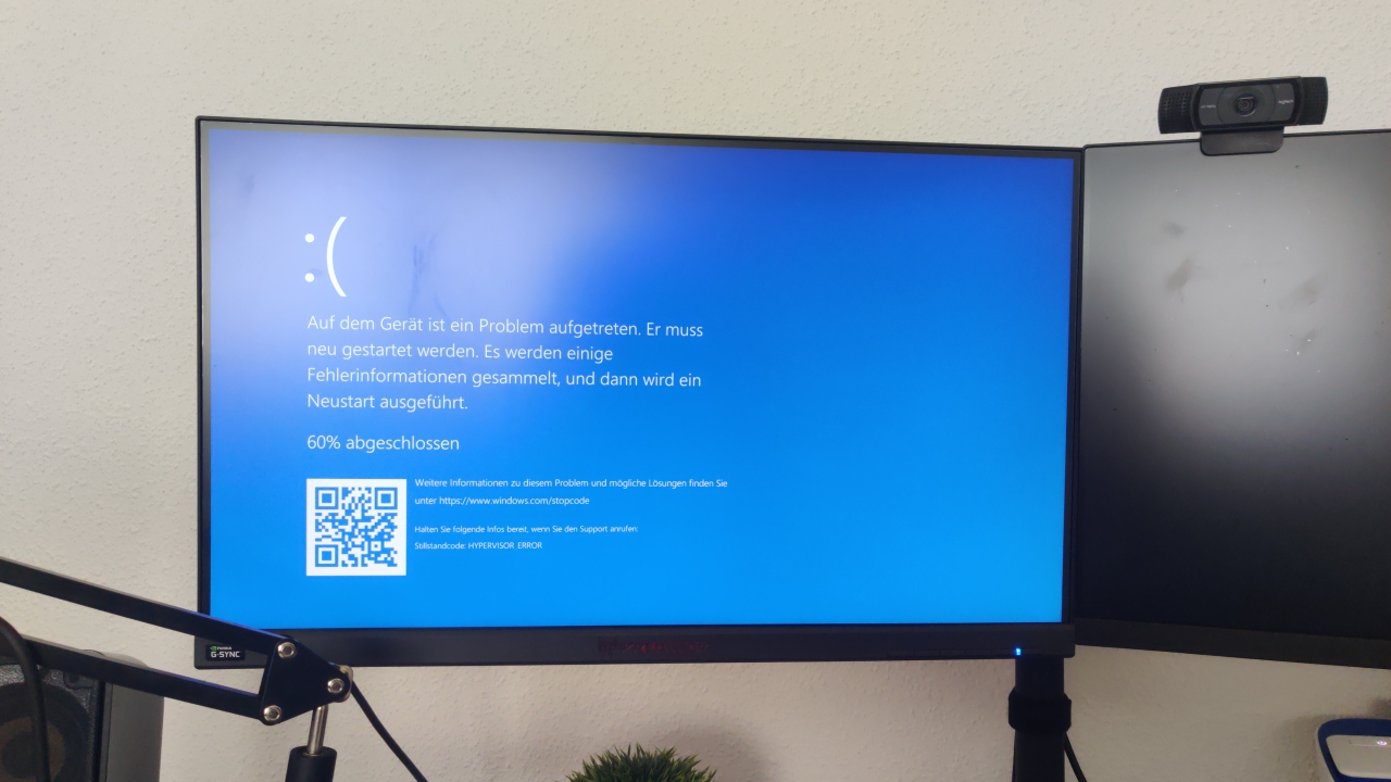

Sobald der Windows Ladebildschirm erscheint startet der PC neu. Teilweise mit folgendem Bluescreen :
Um Windows auszuschließen, haben wir schon die SSD ausgebaut und von verschiedenen USB Sticks (Linux live, Acronis Rettungsstick) Booten lassen - jedesmal startet auch hier der PC neu, sobald das jeweilige Betriebssystem anfängt zu laden.

Was hat ihr da als Host-OS rennen bzw. woran habt ihr im Windows gebastelt? Hyper-V am oder sowas aehnliches?
Der Fehler da im Bild ist ein "HyperVisor-Error".
