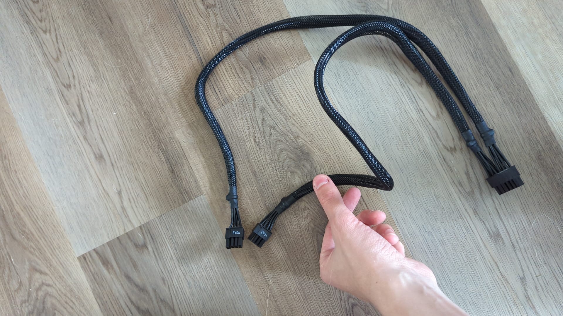

Achja, mit nur einem Kabel (also einem 8Pin links) startet der PC und Debug Lampe leuchtet. Mit beiden 8pin belegt durch zwei Kabel (oder auch nur eins) leuchtet nix und der Rechner startet auch nicht.
Und nochmal zur Sicherheit:
Vom folgenden Kabel habe ich zwei Stück, von denen ich jeweils einen 8pin an die Grafikkarte packe. Gibt es einen Unterschied, ob ich den rechten oder linken 8pin nehme?

Wenn ich nach bilder gehe,dann hat dein NT 2 GPU anschlüsse,nutze da auch mal 2Kabel und nicht übern y.

Normal ist das wumpe,aber das steht alles im Handbuch wie man es anschließen sollte.oelchenpoelchen schrieb:Vom folgenden Kabel habe ich zwei Stück, von denen ich jeweils einen 8pin an die Grafikkarte packe. Gibt es einen Unterschied, ob ich den rechten oder linken 8pin nehme?

Nein, gibt keinen Unterschied.
Es gibt 4 Möglichkeiten.
1. NT kaputt.
2. Graka kaputt
3. Kabel kaputt
4. Mainboard mag Grafikkarte nicht. (Nicht selten)
Ich tippe auf 4.oder 2.
Das NT liefert 150 Watt pro Kanal. Versuche mal nur ein Kabel zu nehmen. Ob der Rechner startet. Im Office braucht sie ja nicht mehr als 150 Watt
