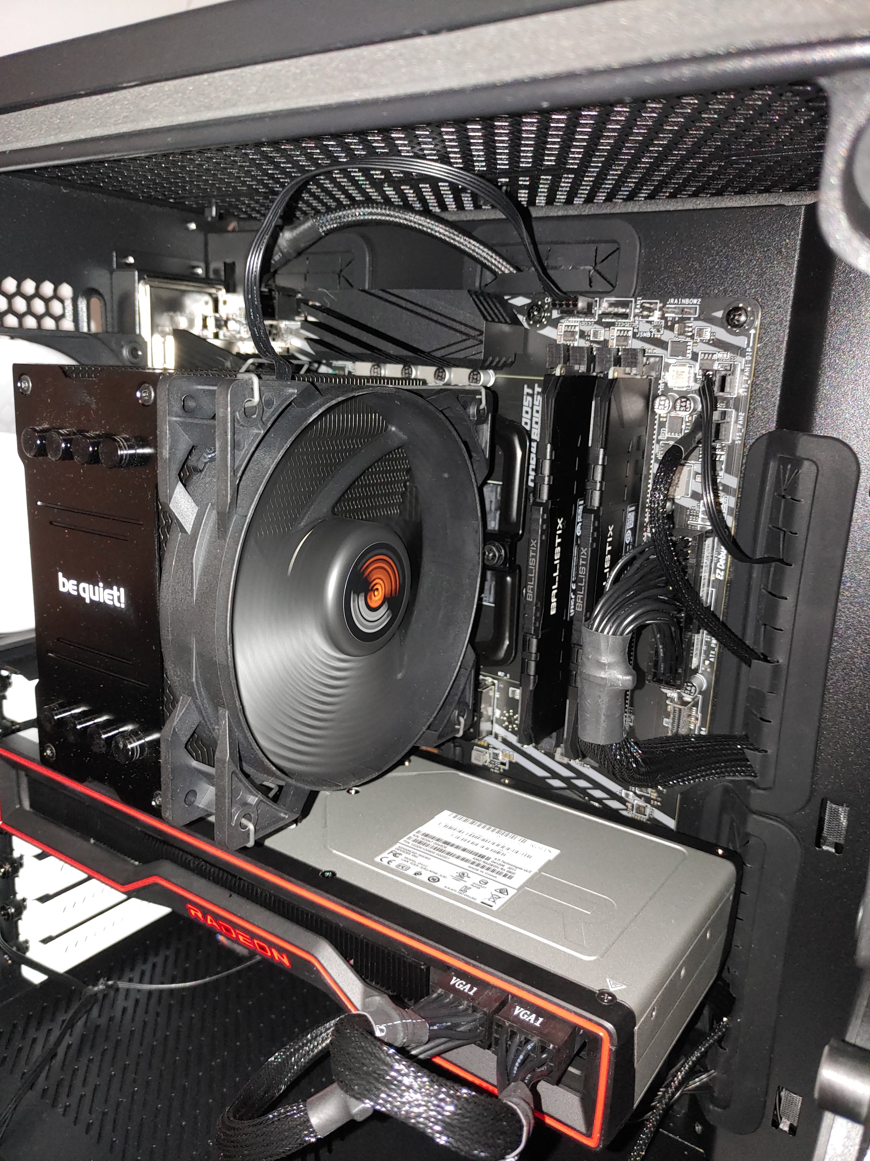

Gute Bilder vom Innenleben bitte. Deine schwarze Decke brauchen wir bei der Problemlösung nicht.
Kann auch gerne mal der RAM schuld sein, sofern der Windows Stick richtig erstellt wurde. Versuche es mal mit den Riegeln einzeln

Also mal mit einzelnem RAM-Riegel testen. Und wenn die Karre einmal auf ist, bitte gleich Bilder machen. Falls da Blinkiblinki drin ist: Bitte vorm Fotografieren ausschalten.
Stecken die Riegel denn richtig? Du siehst, dass ein Bild vom Innenleben oft mehr hilft...

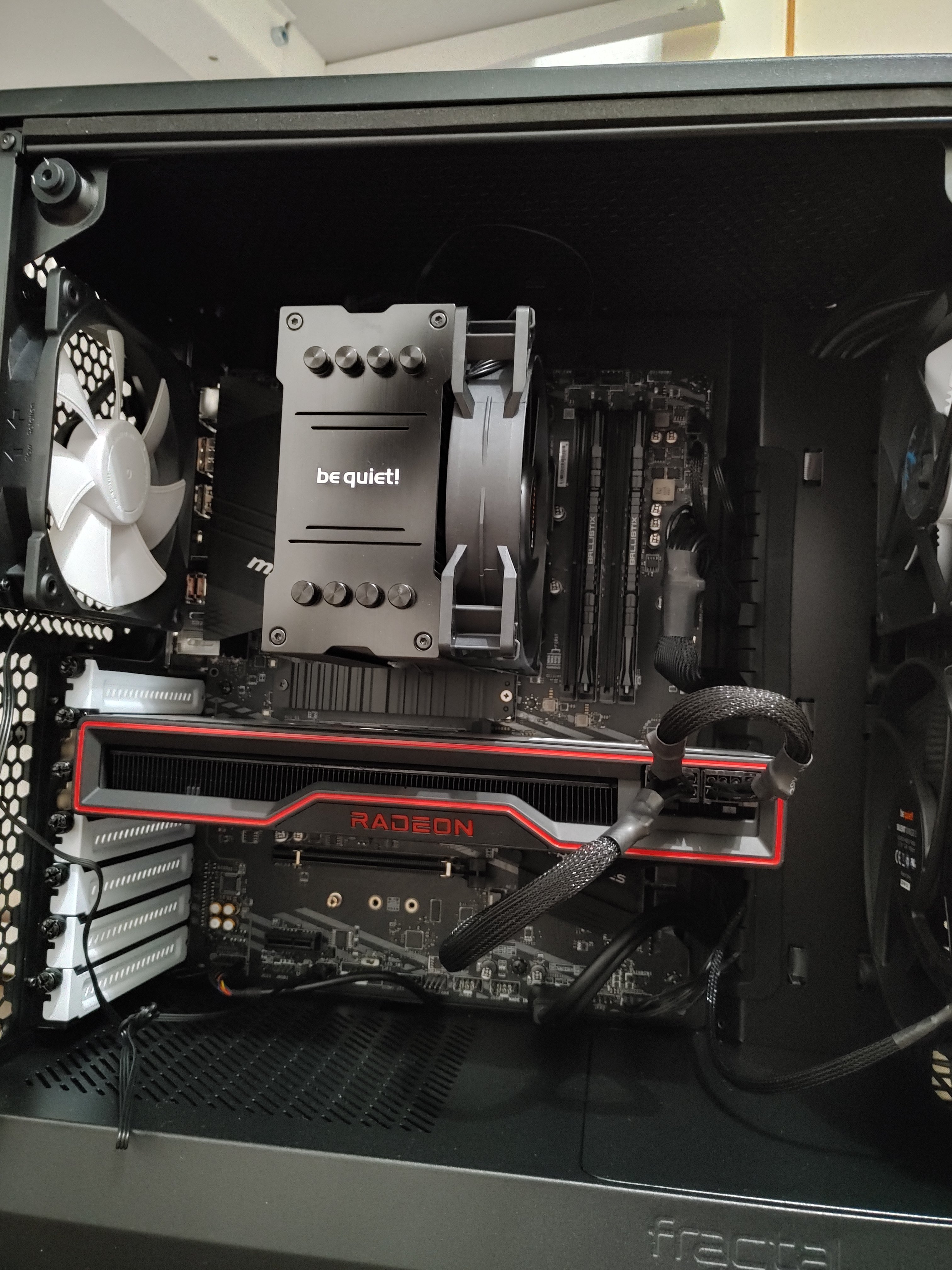

Hier noch ein weiteres Bild vom innenleben
Sollte die Grafikkarte nicht eigentlich im UEFI Hardware Monitor auch angezeigt werden?
