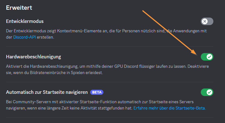

Deinstalliere Discord mal rueckstandslos, Neustart und wieder installieren.
Lass die Hardwarebeschleunigung aus.

BFF schrieb:
Kernel 41 ist nix weiter das unerwartet der PC runter gefahren/neugestartet ist.
