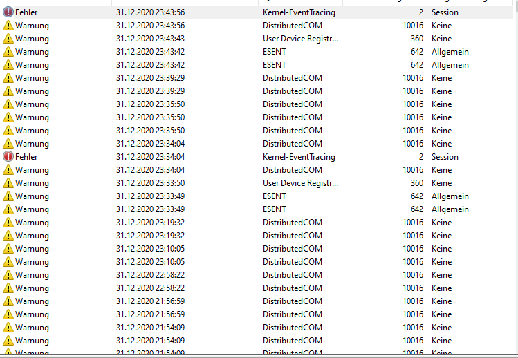

Die Ereignisse aus deinem Screenshot, kommen nach jedem Neustart/Hochfahren des Systems,
somit hast du diese auch nach einem Absturz.
snuffieh schrieb:
Willst du eigentlich helfen oder nur alle Lösungsansätze gegen die Wand fahren ? Deine Beiträge bringen leider keinen weiter.
Diese Ereignisse (Screenshots) sind keine Lösungsansätze, diese Ereignisse sind normal,
siehe auch Beitrag #35 . Das war ein gut gemeinter Hinweis.
Hier, hab mal gerade einen Neustart gemacht, "Esent" Ereignisse habe ich ein paar wenger als
du, hab aber auch ein anderes System:
Guten Rutsch!

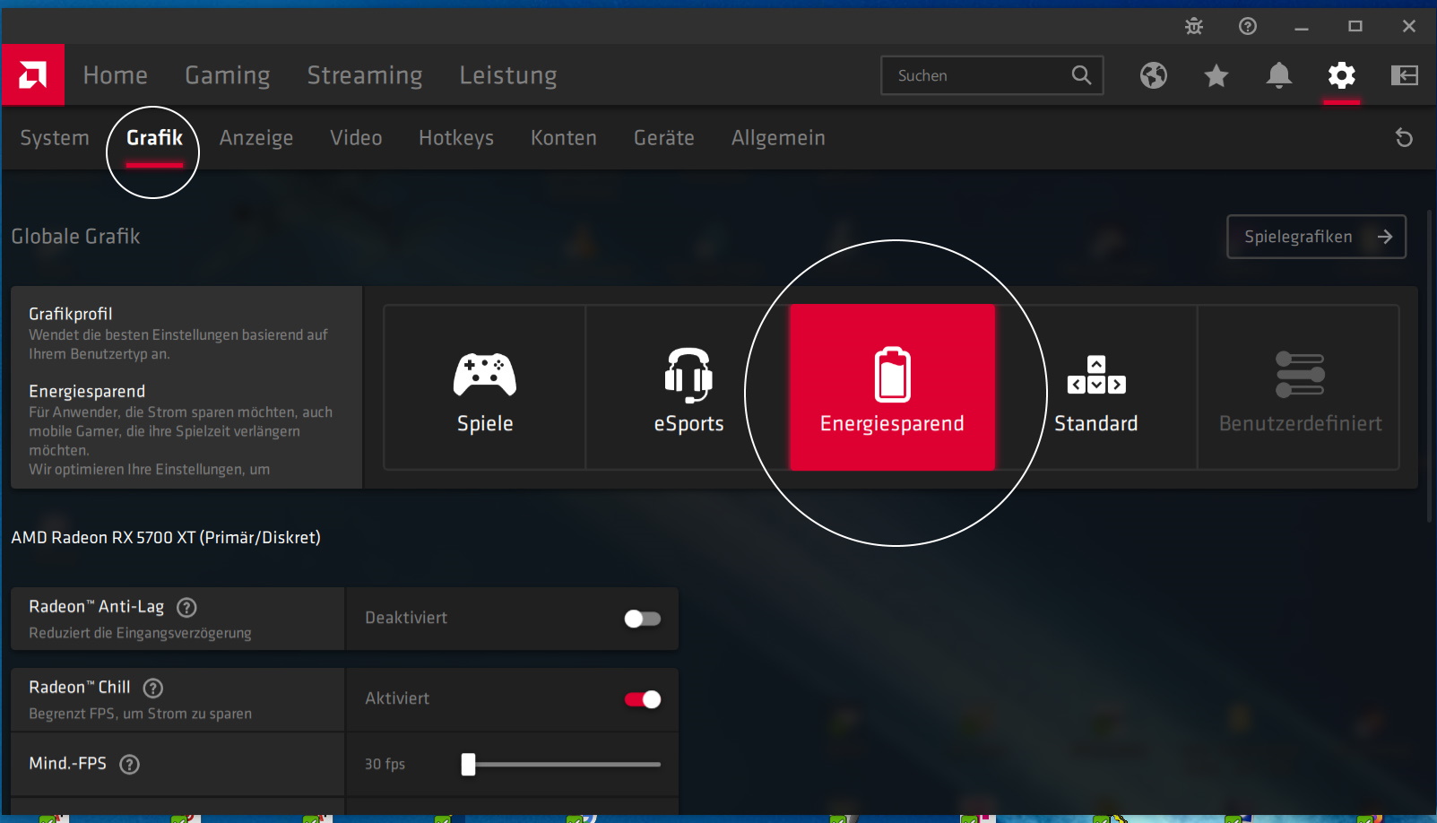

habe nach langem Suchen eine Lösung gefunden: unter globaler Grafik auf ENERGIESPAREND stellen.
Damit waren hier alle Probleme mit Abstürzen, Blue/Black Screen usw. dauerhaft beseitigt!
Es konnten damit auch keine Einbrüche im Game bei den FPS (Flugsimulator 2020, alle Einstellungen "ultra") festgestellt werden.
cheers
D-AMUR
Hi D-AMUR
Kannst du etwas genauer erläutern wo du welche Einstellung geändert hast?
Gruß
habe nach langem Sucxh
verpailt schrieb:
Hi D-AMUR
Gruß
hallo
Einstellung siehe Bild.....
hallo
Hi, ich kenne diese Oberfläche leider nicht. Ich rate mal, dass das die Oberfläche einer AMD Grafikkarte ist. Leider handelt es sich bei mir um eine Nvidia Grafikkarte.
Danke dir dennoch für deinen Beitrag.
VG
hallo,
möglicherweise bietet auch die begleitende Software von NVidia eine ähnliche Funktion....
cheers
Habe nun ausprobiert die globale Grafik auf energiesparend gestellt, leider hat das nichts gebracht und ich habe weiter diese Abstürze.
Habe die Lösung gefunden. Die Grafikkarte ist die Fehlerquelle. Habe eine Nvidia reingebaut und der Rechner ist knapp 2stunden ohne jeglichen Absturz gelaufen.
