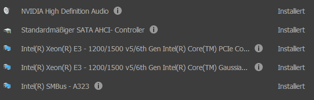

Also, ich konnte das Problem mittlerweile identifizieren: Veraltete Treiber.
Da Windows gestern und heute Vormittag so komisch herumgezickt hatte (war heute zwar stabil, aber langsam), habe ich Windows heute Abend neu aufgesetzt. Und siehe da: Wieder instabil. Selber Fehler wie immer. Mir war dann aber klar, dass es irgendwas mit Windows bzw. einem Treiber zu tun haben muss. Also wieder alle Treiber über Windows installiert und dann noch die vermeintlich aktuellsten Treiber über die MSI Website, ging aber immer noch nicht. Die Lösung war dann, die Freeware "Driver Booster" bei Chip herunterzuladen. Der erkannte fünf nicht-aktuelle bzw. fehlende Treiber, obwohl ich sie wie o. g. frisch bei MSI heruntergeladen habe und in den letzten Tagen auch die Treiber von der CD testete.
Jetzt nach dem Update funktioniert jetzt alles wieder einwandfrei. Es muss also definitiv an einem dieser 5 Treiber gelegen haben.
