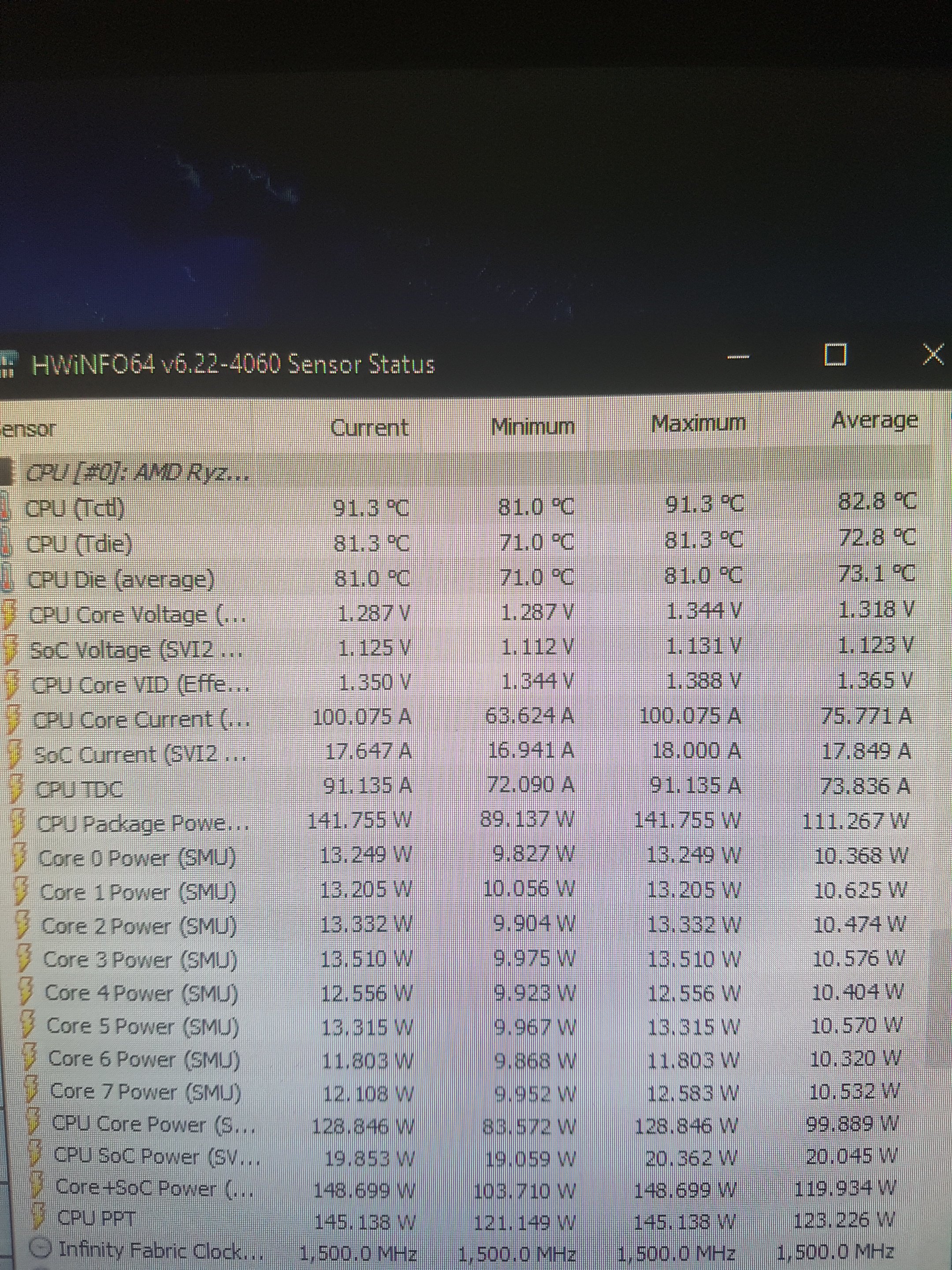

Also ich habe gestern Abend noch mal nach dem Crash den Test gemacht und hatte diesmal das HWInfo Programm genau im Auge und habe dann gesehen, dass der PC die ersten paar Minuten in der 80 Grad Gegend war, also so 82 Grad, jedoch wurde es nach 5 Minuten schlagartig 91 Grad und direkt als der CPU 92 Grad erreichte ging er aus.
Ich frage mich jetzt nur weswegen der Pc ein paar Tage davor dem FurMark Benchmark für 2 Stunden ausgehalten hat, kann aber vielleicht daran liegen, dass die CPU dort nicht so heiß wird. Ich schau einfach gleich mal nach.
Was auch verwunderlich ist, dass der PC manchmal direkt nach dem Öffnen von Spielen ausgeht und früher sogar im Idle manchmal abgestürzt ist.

Furmark ist ein Grafikkartenauslastungstool, klar muss die CPU der GPU Daten zuschaufeln, aber nicht so intensiv!
Gut Prime ist auch keine alltägliche Leistung aber der PC scheint ja da dann doch ein Temperaturproblem haben. Nun weiß ich nicht ob die 90° mit oder ohne das AMD offset von HW info ausgelesen werden.
Laut AMD ist die Maximaltemperatur bei 85 Grad angegeben. Also überprüfe mal deinen CPU Kühler auf Sitz und ob da noch ne Folie zwischen WLP und CPU war oder ist.

So, der Wert TCTL ist der bei dir die 91 Grad (HW Info) anzeigt, heißt das sollte so i.o. sein. Mit den 81Grad bewegst du dich aber nur 4Grad von den angegeben 85Grad von AMD.
Also entweder schafft der Stockkühler nicht merh oder es ist was bei der Montage Falsch gelaufen. Würde ich jetzt mal behaupten, zumal es ein offener Aufbau ohne Gehäuse ist.
Core Current 100A, aber dann sollte doch die CPU eher runtertakten als abschalten.Oder das Board macht nicht mehr mit.

ich habe die CPU schon mehrere Male ausgebaut und wieder hineingesetzt und dabei habe ich die Plastikfolie beim ersten Mal bereits abgemacht. Auch der Kühler liegt richtig auf.
Ich schätze mal das es vielleicht an der Kombination von GPU und CPU liegen kann, da die GPU bei Furmark, also wo die CPU nicht benötigt wird knapp 80 Grad warm wird der PC aber nicht abstürzt.
Wenn ich dann aber Prime benutze schmiert der PC aufgrund zu hoher CPU Temperaturen ab.
Falls aber mal beide also die CPU und die GPU unter Volllast sind wird die CPU noch wärmer werden. Ein Faktor der auch dazu beispielen könnte ist, dass ich ein matx board habe, wo glaube ich die CPU und GPU näher an einander sind, auch die Spannungswandler sind nicht so gut bei dem Board. In erster Linie liegt es aber glaube ich an der fehlenden Kühlung, weswegen ich mir glaube ich eine AIO holen werde, oder halt einen vernünftigen Air kühler. Da die AIOs ja mittlerweile auch eine Stange Geld kosten.
