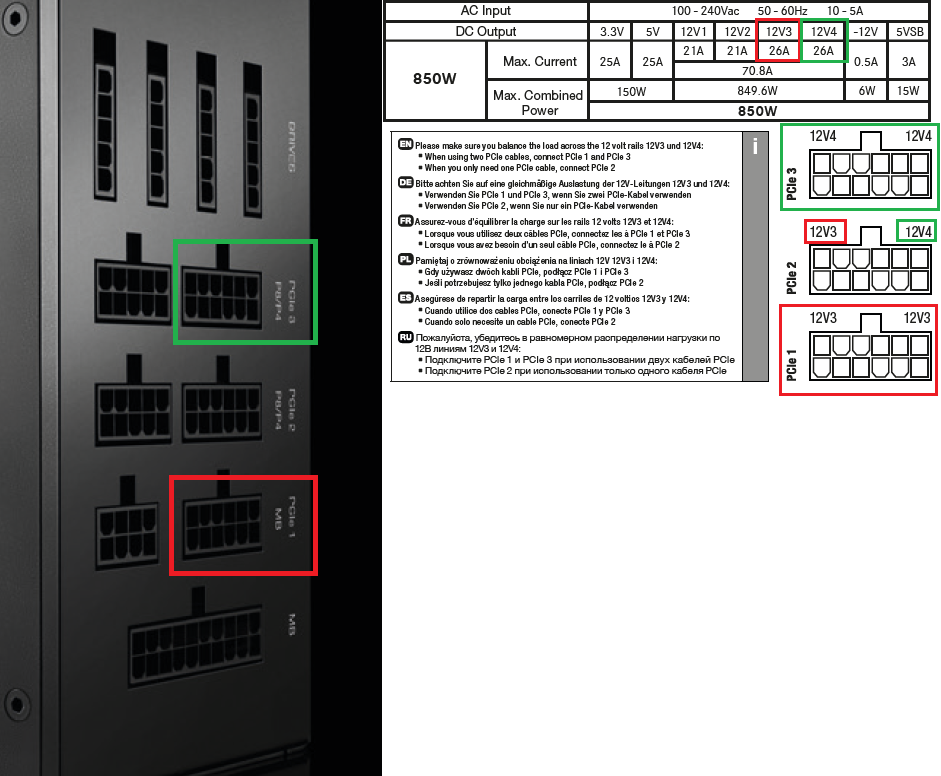

Ist zwar die Zeichnung vom 850ger das 1000/1200W sieht genauso aus und die Karte sollte dann auch an 12V3/V4 PCIe 1 und 3 angeschlossen werden oder wenn nur ein Kabel verwendet werden soll dann eben an PCIe 2.
Kommt darauf an ob 2 8PIN oder 3 8Pin Anschlüsse vorhanden sind.
Auch wenn auf 12V V3/V4 jeweils einzeln Theoretisch 360 Watt plus 75 W vom PCIe Port kommen. Ne 3080 nimmt sich gerne ü 300W.

Hast nun die Grafikkarte so am Netzteil angeschlossen wie beschrieben? Dann kannst mit Ramsettings etc. weitermachen!
ja habe ich und ich teste noch bis jetzt ist aber nichts mehr abgestürzt allerdings will ich es noch nicht verschrein und nochmals vielen dank für euere zeit
