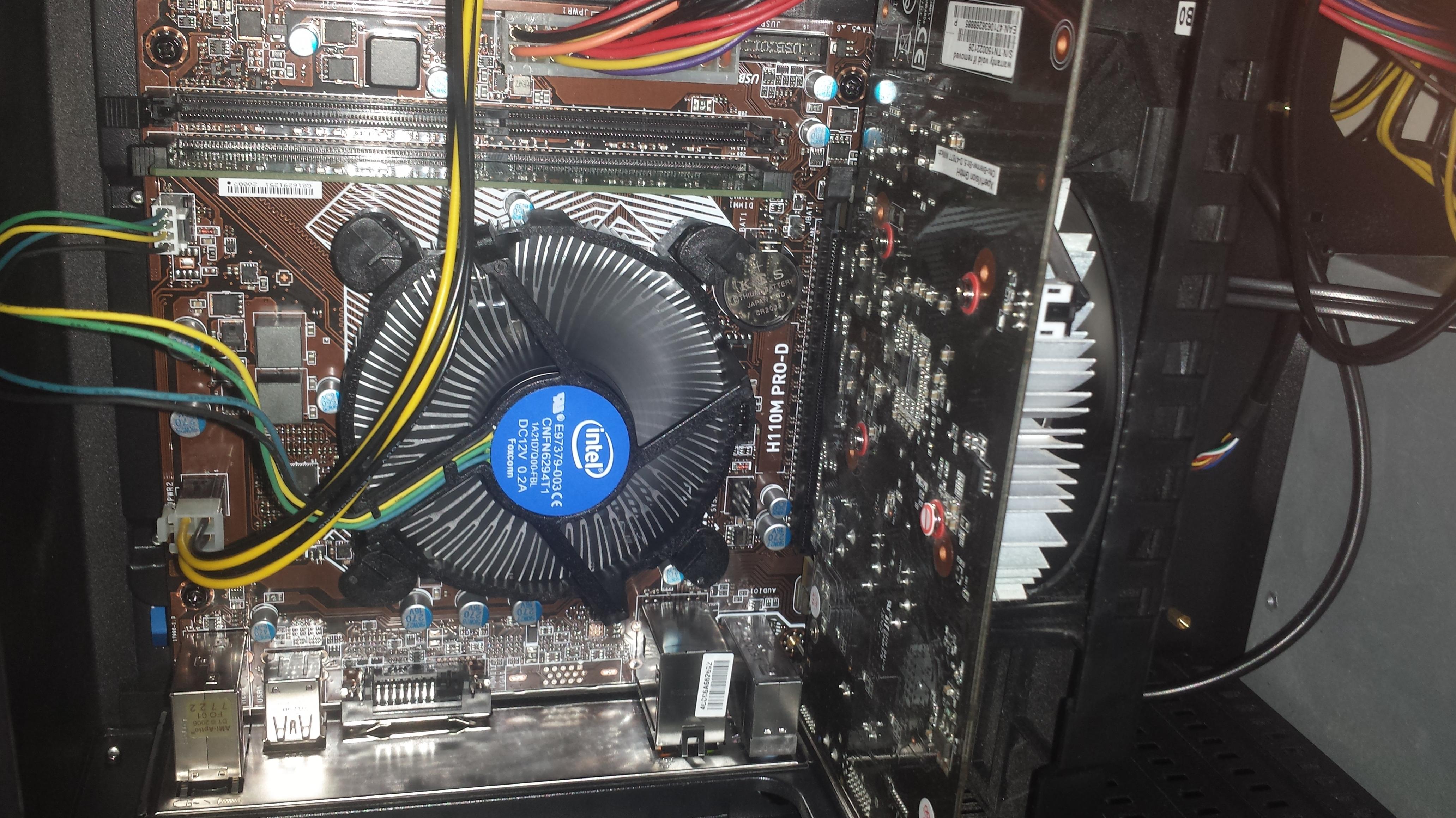

Obwohl sehe Gerade das die COU Temp Ziemlich Spingt .. Könnte da was Faul sein?
Also CPU Geht öfters mal bis zu 72 C ist doch zu Heiß oder?
Könnte es Daran Liegen?
Wird Sofort Gemacht :) Es ist der Boxed Kühler.
Beim Normal Surfen Geht er mal bis zu 50 aber sonst 30 Beim Spielen bis zu 72
Wollte mir Sowieso ein neuen Lüfter Holen Welchen sollte ich den Benutzen für Sockel 1151 ? :)
WIe befürchtet, die 4 PUSHPINS Drehköpfe müssen auf der Rechten Seite anliegen , die liegen zur Zeit alle links an :freak:.
Deshalb hat sich der CPU Kühler gelockert und du hast höllische Temperaturen auf der CPU.
Man muß das Einrasten hören beim Herunterdrücken der PUSHPINS.
Habe ihn nun Gedreht und Richtig Fest Gemacht Jetzt geht es Bis 62 C Ich möchte mir Sowieso ein Neuen Kühler Holen Welchen sollte ich mir für ein i3 6100 LGA 1151 und H110M PRO-D Holen? Bzw Welcher Passt
Und wieder Abgestürzt :O
