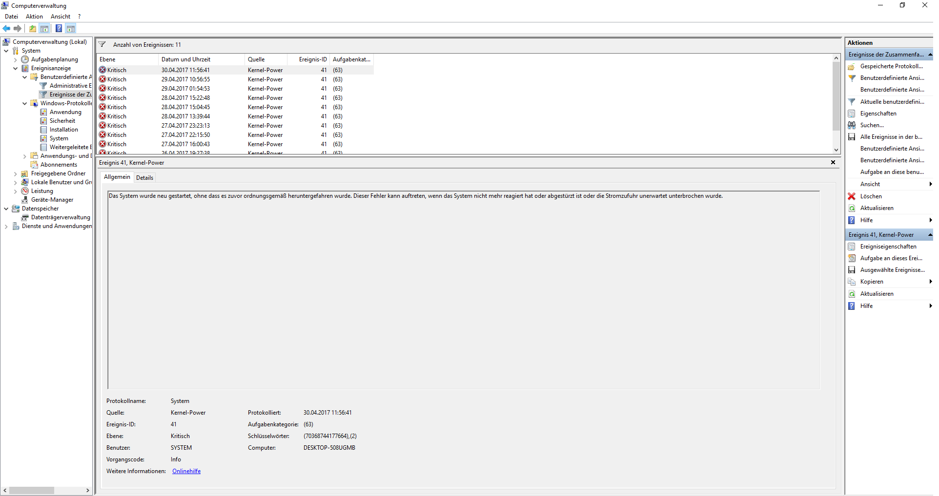

PC stürzt willkürlich ab und startet anschließend ohne CPU oder CPU-WK
Nun gut, Du könntest ja mal Deinen Virenschutz deaktivieren und probieren, ob das Problem immer noch besteht; ansonsten wären natürlich ein Bild des Fehlerprotokolls und/oder des Protokolls der Kritischen Fehler weiterführend, wenn Du Dir diese mal anschaust !
Hm, war zu erwarten und damit sind immernoch Mainboard und Netzteil die Hauptverdächtigen, kannst du aber nur durch tauschen der Komponenten herausfinden.
