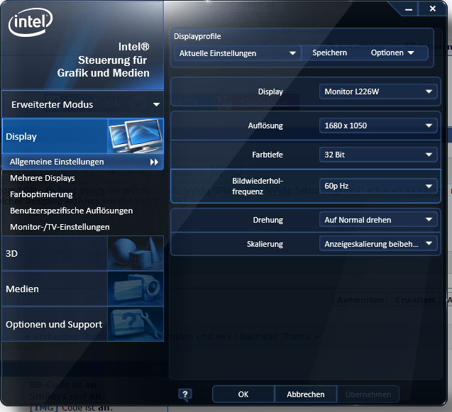

Ist leider eine Intel HD Graphics, keine NVidia (Bild angehängt).
Sollte ich im Bios etwas umstellen? Sorry verstehe das nicht so recht, ist nur eine Graka verbaut. 1.png
hast du nur Grafikausgänge am Mainboard das wäre die Intel GPU, oder noch eine am PCIe als Ausgang.
Kannst du unter Display umschalten wo L226 Monitor steht? ?

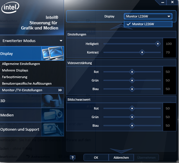

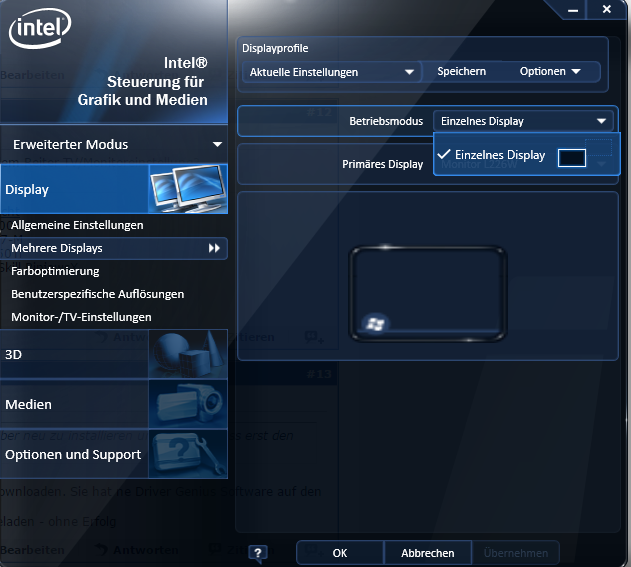

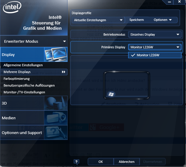

Kannst du unter Display umschalten wo L226 Monitor steht? ? Oder unter mehrere Display den TV auswählen ?
Nein gibt nur das als Auswahlmöglichkeit bei beiden Fenstern (Bild)
Das seltsame ist ja das beim Neustart der TV erkannt wird (nach Windows Symbol schwarz wird) aber wenn ich den während des Betriebs dranhänge eben nicht.1.png
was gibt es denn unter Betriebsmodus auszuwählen ? Sowie dem Reiter TV/Monitoreinstellung?

Leider nicht viel
Bei primäres Display ebenfalls nur der LG Monitor.
