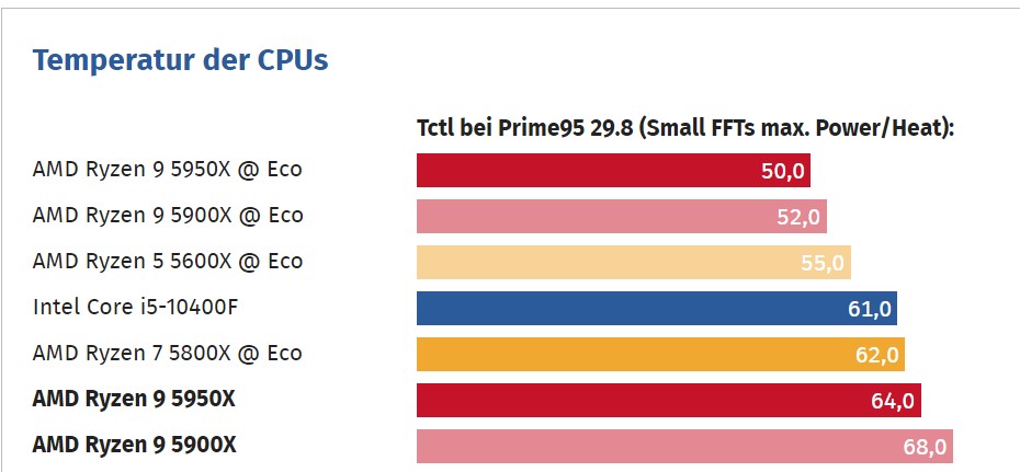

Hallo,KalgorX schrieb:Die CPU erreicht je nach Spiel bis zu 90°C oder mehr (bei 100% Fanspeed) , ich habe die Wärmeleitpaste mehrmals ausgetauscht und auch den Kühler mehrmals neu angebracht, was zu keiner Verbesserung geführt hat.
der 5900X ist vollkommen harmlos, was den Kühlaufwand betrifft, da stimmt was bei deinem System nicht.
Computerbase testet ja auch die Höchsttemperaturen bei Volllast; der 5900X hat damals lächerliche 68°C erreicht. Vielleicht taktet die CPU bereits runter und ist deshalb bissl schwach auf der Brust. Ich denke, dass du da mal nachhaken solltest. Daher halte ich ein Upgrade auch für völlig unnötig, da der 5900X genügend Power hat.
Gruß eisholz

50°C wär ein Traum, das hat die CPU beim hochfahren bereits. Bei minimaler Belastung im Desktop Betrieb schwanken die Kerne zwischen 55-70°C (kein Eco Mode, kein PBO) Ich wüsste nicht was ich sonst alles noch ausprobieren könnte. Wärmeleitpaste die ich verwendet habe ist die Arctic MX-5, und der Dark Rock 4 Pro sollte auch mehr als ausreichend sein im Normalfall. Mir wurde gesagt dass die Idle Temperaturen ok sind, da es auf die Temperaturen unter Last ankommt, aber da erreiche ich eben weit mehr als 68°C.Eisholz schrieb:Vielleicht taktet die CPU bereits runter und ist deshalb bissl schwach auf der Brust. Ich denke, dass du da mal nachhaken solltest. Daher halte ich ein Upgrade auch für völlig unnötig, da der 5900X genügend Power hat.

Ja, ich hab's gelesen. Vielleicht zu viel WLP oder der Kühler liegt nicht richtig auf, weil dieser irgendwo hängen bleibt und es dir bisher nicht aufgefallen ist...KalgorX schrieb:weit mehr als 68°C.
Ferndiagnose ist natürlich etwas schwierig, vielleicht einfach nochmal neu montieren, in aller Ruhe.

Ich denke nicht dass der Kühler falsch aufliegt, da ich ihn locker schon 5-6x neu montiert habe (und dabei auch jedes Mal die WLP gewechselt habe). Ich habe sogar ein anderes Motherboard getestet, mit dem selben Resultat.
